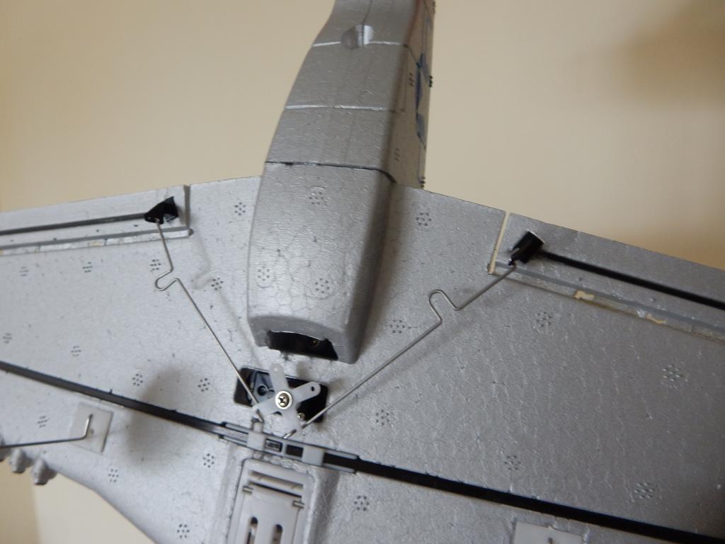

včera mi dorazilo mikro-letadlo Eachine P-51-D Mustang. Než půjdu vyzkoušet, jak létá, tak potřebuji vyřešit dva možné problémy:

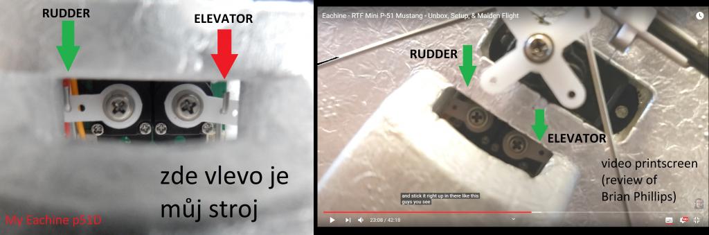

1) Výškovka má podle mého názoru příliš malou výchylku (zkoušeno v plně manuálním módu "expert" bez gyroskopické stabilizace).
Je to patrně způsobeno tím, že táhlo výškovky je na páce serva v trupu zapojeno na první ze dvou dírek, která je blíže k ose
otáčení serva, zatímco táhlo směrovky je zapojeno na páce serva na druhé dírce, takže má směrovka znatelně větší výchylku. Na serva v trupu

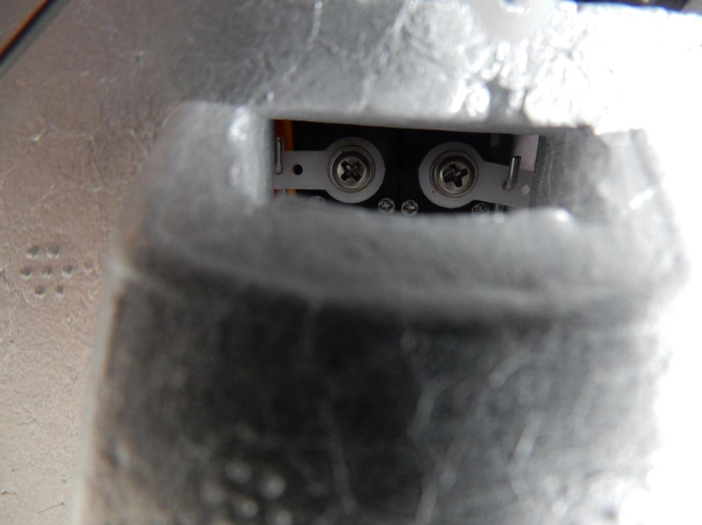

je však vidět jenom poměrně úzkou štěrbinou na spodní straně stroje a nejsou dobře přístupné.
V jedné recenzi tohoto modelu na Youtube byl zachycen záběr, ze kterého je zřejmé, že táhla směrovky i výškovky jsou zapojeny
na druhou, od osy otáčení serva vzdálenější pozici (viz fotografie srovnání mého stroje a stroje z Youtube).
Potřebuji tedy totéž udělat na páce serva u mé výškovky, jenom jsem se ještě nerozhodl jak.
Myslíte si, že lze tuto operaci provést tou úzkou šterbinou pomocí šroubováku a pinzet, nebo budu muset letadlo rozřezat a znovu slepit???
Možná to skrze tu šterbinu půjde spravit šroubovákem a pinzetami, ale nejsem si jistý. V případě řezání by vyvstávala otázka, kudy vést řez a čím
a jak to potom slepit (je to epp - asi bych raději volil něco ?pěnového a ne vteřinové lepidlo, aby to šlo rozříznout i později pro případ budoucích oprav).

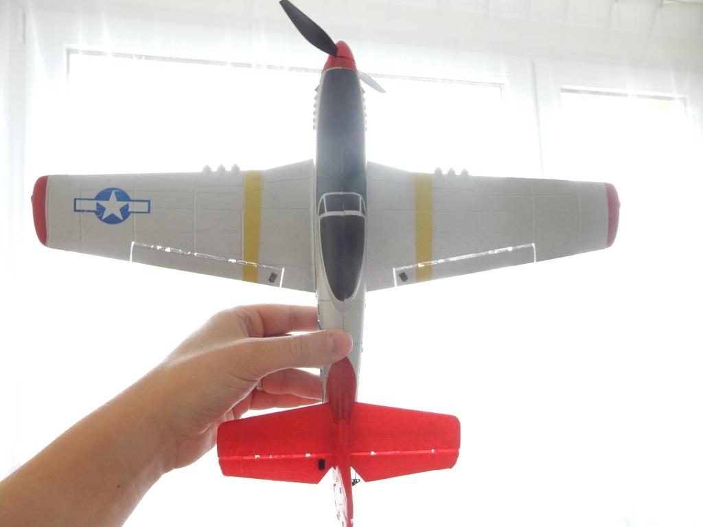

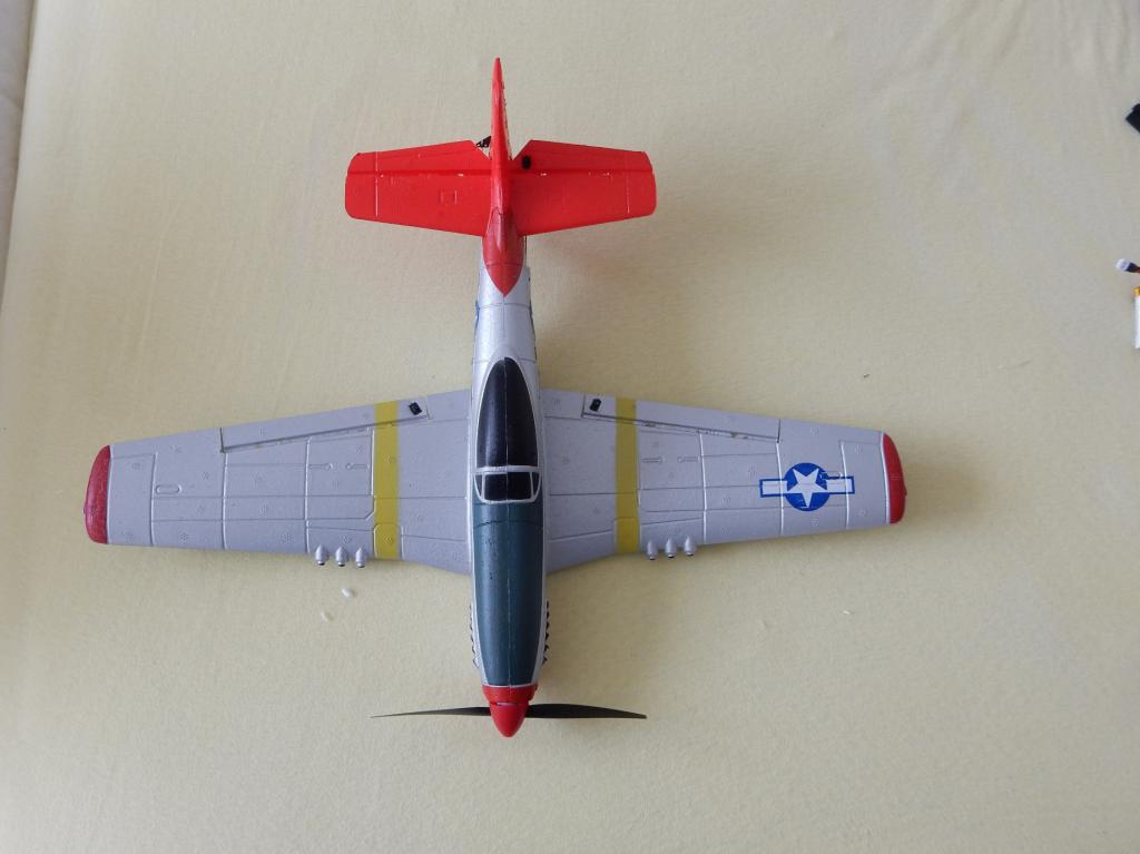

Jako fotografie jsem přiložil i porovnání "neutrální", maximální i minimální výchylky výškovky mého stroje ve stávajícím stavu. Také zastáváte názor,
že jsou teď příliš malé?

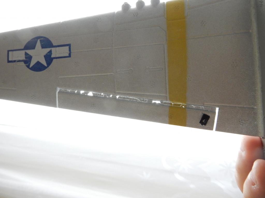

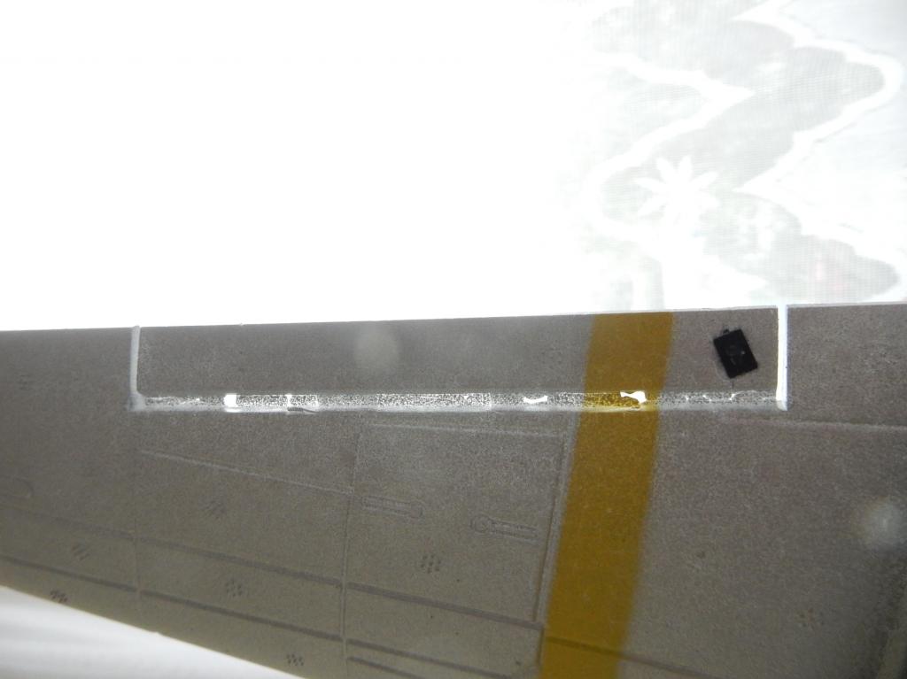

2) Křidélka letadla mají hodně tenké napojení epp, místy vypraskané (asi i více, než u jiných stejných strojů - dle různých fotografií na internetu), viz foto. Myslíte si
že kdybych na napojení křidélek na křídlo nanesl špičkou špendíku či miništětce velmi tenkou vrstvičku nějakého pružného transparentního lepidla, že by je šlo zpevnit a slepit tak, aby zároveň
zůstaly pružné a dostatečně pohyblivé? Jaké lepidlo byste mi na toto doporučili??? (aby v tenoučké vrstvě bylo stejné pružné jako epp)

Porovnání "neutrální" a maximálních výchylek výškovky ve stávajícím stavu na mém stroji...
Zde je vidět, že křidélka jsou napojeny znatelně tenčím materiálem, než výškovka (pohled proti světlu)
tenké napojení křidélek na křídlo
Štěrbina se servy směrovky a výškovky
Pohled na šterbinu se servy směrovky a výškovky - vlevo je můj stroj, vpravo stroj z recenze na Youtube

Pokud jsi šikovný trochu jako Caperfield (nebo jak se vlastně jmenuje), tak se ti podaří odšroubovat páku, přehodit drát do druhého oka a zpátky našroubovat. Ale bude to jako v tom vtipu o gynekologovi, ktery se dal na automechanika a udělal generálku motoru přes výfuk. Možná by sis mohl pomoct odříznutím, a po opravě vlepenim, kousku z otvoru.

Pokiaľ ide o výchylky výškovky, nevyskúšaš, nevieš. Ak by to bolo predsa len málo, pre lepší prístup by som odrezal kus krytu nasávacieho otvoru nad(pod) servami. Späť by som ho prilepil, niečim ako UHU por. Mne sa, na EPP a podobné hmoty, osvedčil Foam-cure od BSI. Pozor, nie na polystyrén, ten spoľahlivo leptá. Rovnakým lepidlom by som pretrel zavesenie krídielka, resp., naniesol by som tenkú vrstvu a tú ešte zotrel prstom, aby sa lepidlo dostalo do prasklín, ale aby ho inde zostalo minimum.

Tyhle "hračky" nejsou dělané moc na různé štelování, resp. opravy, prostě má fungovat, jak koupíš, až se rozbijí, zahodíš a koupíš novou. Ale při troše trpělivosti se to dá udělat i přes ten "výfuk". Jak jsem psal, můžeš tam i kousek hmoty odříznout, abys získal větší prostor, odšroubuješ páku, přehodíš a po zpětné montáži ten kousek přilepíš. Na lepení můžeš použit CA (vteřiňák), Purex. Ono tam toho moc nevymyslíš, je to zalepené dovnitř (jako u všech podobných modelů). Trpělivost a hraní si. Když mám serva v trupu modelu, nelze to v podstatě dělat jinak. Tam je jen rozdíl, že vymontuju přes výfuk destičku se servem, udělám úpravu a stejně to dám zpátky (a vrátit tam šroubek, nebo matku je fakt makačka, když tam dostaneš třeba jen dva prsty). Neber to jako rýpání.
Ještě kolik je dírek na páce kormidla? Dvě? A je to chycené v té vzdálenější? Pokud ano, dej to do té bližší ke kormidlu (pokud to jde). Pokud si nakreslíš kinematiku pohybu, tak úhel na servu je pořád stejný a změnou poloměru (použitým otvorem) měníš délku dráhy. U kormidla dráha daná od serva a změnou použitého otvoru měníš úhel (výchylku).

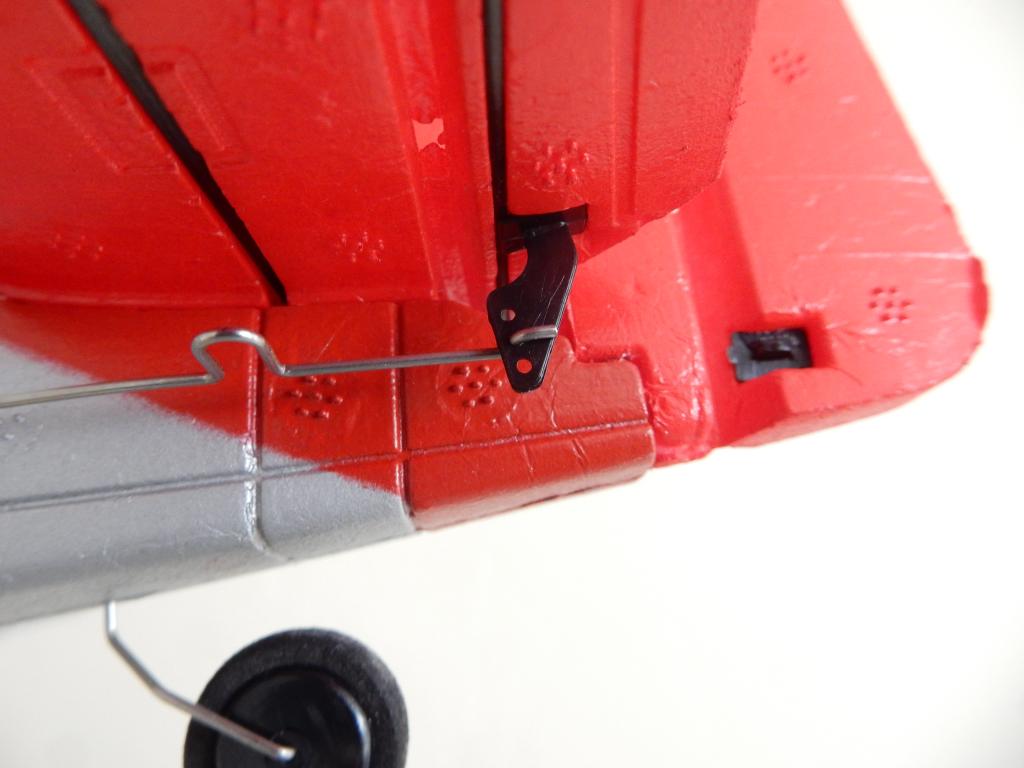

Jestli tím kormidlem myslíte směrovku (možná teď tápu v terminologii, za což se případně omlouvám), tak na páce serva jsou dvě dírky a táhlo směrovky je zapojené do dírky více vzdálené od osy otáčení páky. Na plastovém "ramínku" přímo na směrovce je opačný konec téhož táhla zapojen do druhé/prostřední dírky z celkového počtu tří dírek.
V případě směrovky je situace napojení táhla na ocase stejná (táhlo jde na plastovém "ramínku" také do druhé/prostřední dírky z celkového počtu tří dírek) a na páce serva je táhlo výškovy zapojeno do prvního ze dvou otvorů - do toho, co je blíže k ose otáčení páky serva... Větou "dej to do té bližší ke kormidlu" jste to myslel tak, abych vzadu na ocase napojit táhlo do dírky, která je nejblíže pohyblivé ploše výškovky??? Nebo to chápu nesprávně?

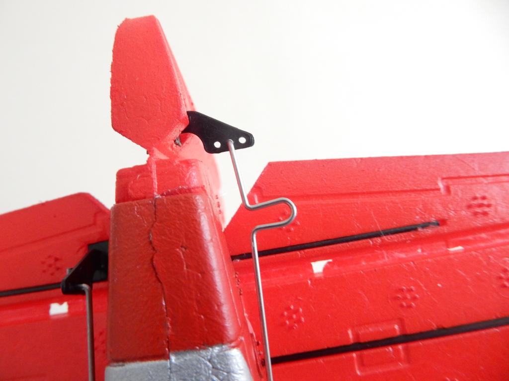

Snad už chápu, myslím si, že to, co označujete jako páku kormidla jsem výše (nesprávně) označoval jako "plastové "ramínko". Příložil jsem snímky výškovky a směrovky.
Jestli tomu dobře rozumím, tak dírky, které jsou na páce kormidla blíže ke kormidlu jsou pro větší výchylku. Dírky, co jsou dál od kormidla jsou pro menší výchylku. A na servu je to tipuji tak, že dírka na páce serva, co je blíže k ose otáčení serva je pro kratší dráhu pohybu táhla. Naopak dírka, co je na páce serva dále od osy otáčení serva znamená delší dráhu pohybu táhla. Chápu to špatně???
směrovka
směrovka
výškovka
výškovka

Pokud dáš táhlo na páce serva blíže k ose, výchylka na kormidle se zmenší. Pokud bude ve vzdálenějším otvoru, výchylka se zvětší. U páky kormidla to je obráceně, je-li táhlo blíže k ose otáčení, výchylka je větší. Když se podívám na fotku, mohlo by jít uchytit táhlo na kormidle do otvoru blíže k ose otáčení, tím zvětšíš výchylku.
