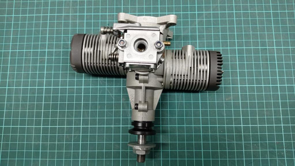

Zdravím,
nedávno se mi podařilo sehnat starší ale pravděpodobně nepoužitý motor MVVS 1.20 nebo 1.44 Twin, tak bych k němu rád sehnal nějaké informace, případně alespoň kopii originálního návodu s karburátorem Walbro. Již jsem psal o informace přímo do MVVS ale bohužel návod nemají a další informace byly jen všeobecné. Ještě zkusím sundat jednu hlavu a spočítat obsah, tím si alespoň ujasním o který typ se jedná. Přikládám fotku.

Když už budete sundávat jednu hlavu válce, sundejte pravou (při pohledu po směru letu a při montáži karburace směrem dolů), jelikož je pootočená o 90°.

Přesně tu mám v plánu sundat a pootočit do správného směru. Asi už se do motoru někdo koukal. 8O

vypadá to na fajnovou dvacítku, pěknej motor
