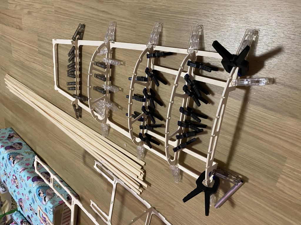

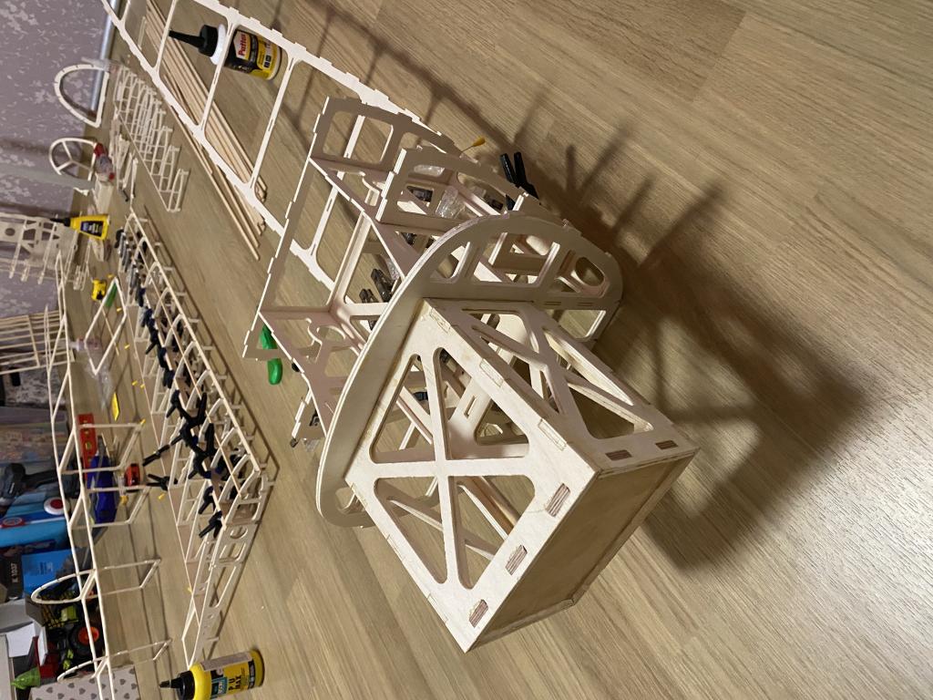

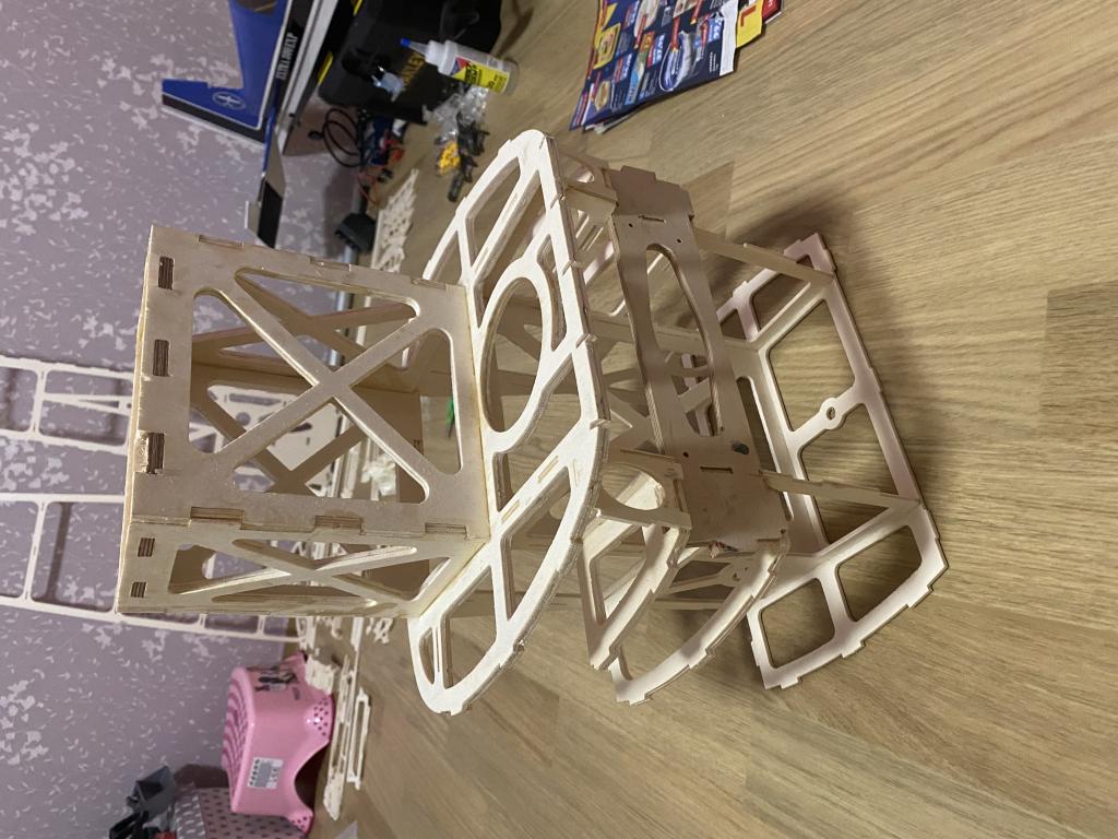

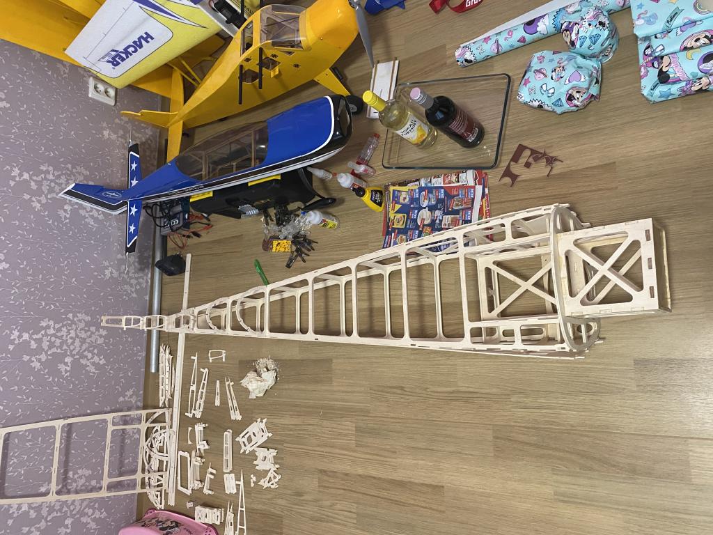

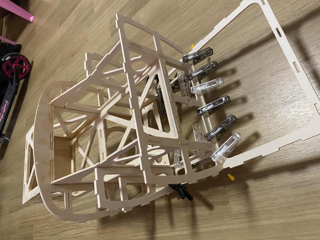

Udelal jsem si radost a poridil si dospele letadlo konkretne Extru 330SC od pana Urbance s panem super jednani rychle doruceni a uzitecne rady kvalita vyrezu je super vse sedi presne cely trup se da poskladat bez pouziti lepidla vcera jsem dokoncil motorovy domek a pripravil na vsazeni do trupu postupne budu vkladat dalsi fotky ze stavby

Odkud já tenhle konstrukční styl znám? Aha, z jeho dvouplocha, Challenger S3. :mrgreen: Stejná zkušenost, perfektní komunikace.
Jen co se oteplí tak jde na zálet, na podzim jsem to už nestihl.

Ten Tokaj Furmint je tiez sucastou skladacky ?:-)

Ne ne nebylo nic po ruce jako zatez

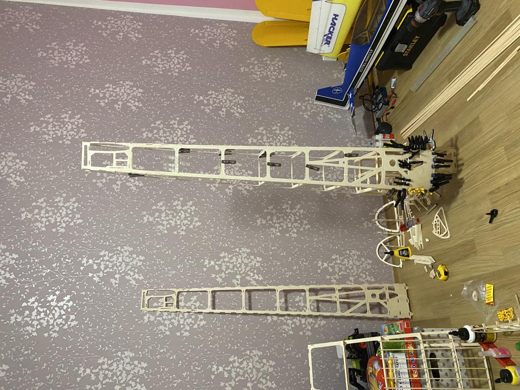

#5 Příspěvek od Dejvicc »

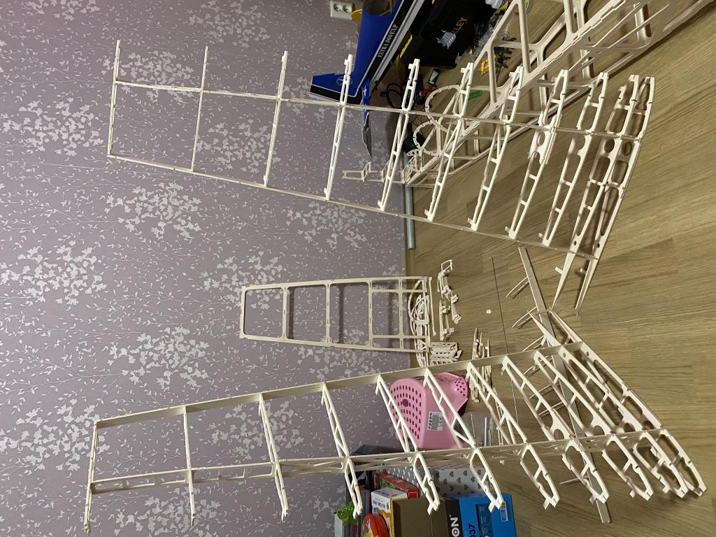

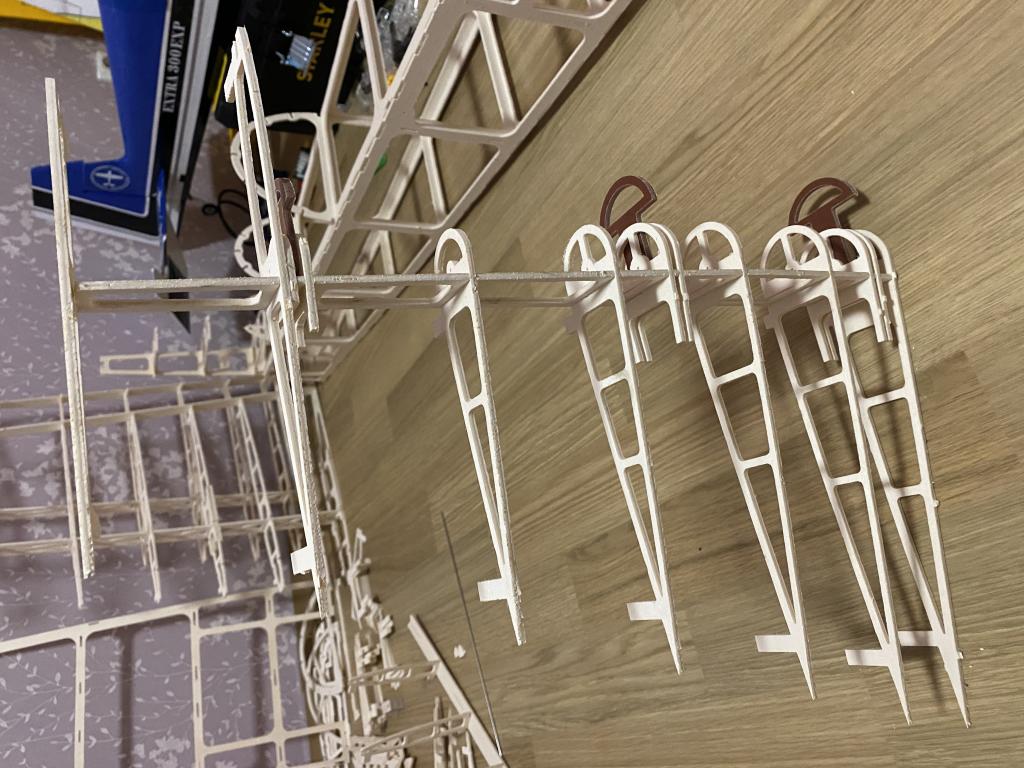

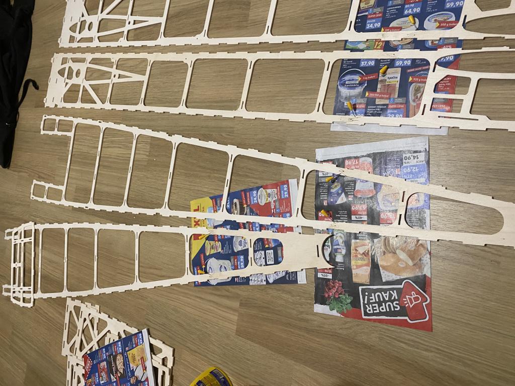

Priprava kridel a smerovky jde to uplne samo

Puvodne jsem zamyslel tez elektro ale po rozmluve s p. Urbancem me uvrtal do benzinu tak bude benzin (to bude jeste zajimave pac s benzinem nemamzadnou zkusenost) jo ta vase je nadherna zajim jedu podle planu a rad tal uvidime jak to vyjde s vahou

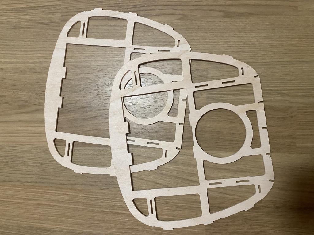

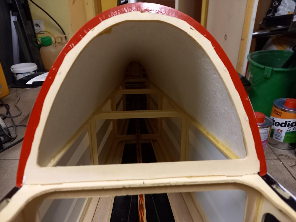

Kryt kabiny

Dejvicc píše:Kryt kabiny
Ta kabina má koukám totožnou konstrukci jako jeho S3. Nejspíš i stejná bublina. Dávej bacha kam až jde balzovej potah hřbetu, hlavně boční oblouky, který končí jen tak letmo. A taky jak má být vysoký balzový potah boků aby to bublina s rezervou překryla a neobjevil se ti tam obrys rámu od tažení bubliny. Já neměl k S3 fotky ani výkres a tu "díru" pod bublinu jsem udělal moc velkou a musel potah předělat.

No stim krytem ztim koncim cekam na dodani kabiny a pak to nejak vymyslim nemam k tomu taky vykres ani rozmery je to jen podle fotek to me malicko mrzi ale nejak se stim poperu

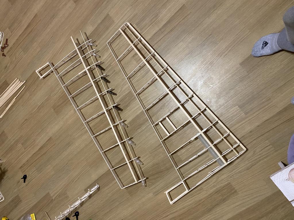

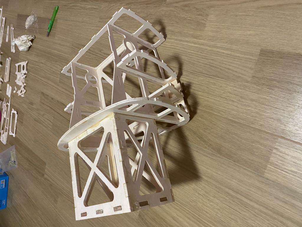

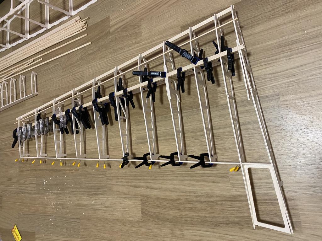

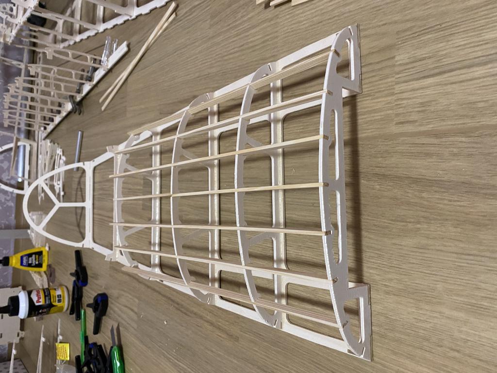

Dnes jedna polovina kridla, vop, zalepeni motoroveho domku do podlahy

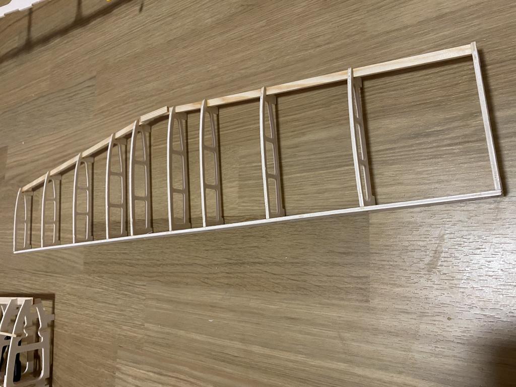

Jedno kridlo komplet hotove druhe skoro a nepatrne se mi zkroutilo vubec nechapu jak je to mozne delal jsme ho stejne jako prvni prepui ho pod zatezi a uvidime nalepen jeden bok trupu taky super vec naohejbat to vepredu do pulkulata

Mám teď rozdělanou Extru 2,7m od pana Urbance, musím také potvrdit již řečené stran kvality stavebnice a přístupu pana Urbance! :) Čím to lepíš - disperze? Já jsem vsadil vše na epoxid, samozřejmě vyjma potahu balzy apod. Určitě to bude něco vážit, ale je to benzín a chci to mít festovní. Nyní řeším čím potáhnout ..

Motorovej domek mam epoxidem kridla sem lepil na pul zebra s vyztuhama epoxid nosniky puliuretanem nebo jak se to pise domek k trupu taky epoxidem a od druheho zebra dozaduzse PU boky trupu cele epoxidem na vahu sem taky zvedavej jak se vejdu dneska zvazim jedno kridlo co mam cele komplet hotove u druheho (zkrouceneho) nejdriv narovnam a musim dodelat nosniky koupil sem je tak jak bylo treba ale jedno mi chybi proste a druhe jsem vlepil v dobrem umyslu do “nabezne” hrany 3x10 ale melo tam byt 3x8 to sem poplet musim to zbrousit hloubka zamku byl na 3x8 moc velka a ta 3x10 tam sedla lip akorat co sem koukal na fotky na netu co ma je tam i nabezna hrana jako takova myslel sem ze to udeam z potahu ale budu muset nakou dokoupit aby to melo pekny tvar
Jinak myslis balsovej potah? Dodrzim to co mam v navodu nejspis kdyz uz to tak vymyslel a ma to funkcni proc to menit?
