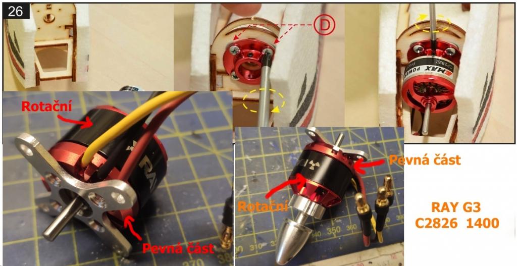

Dobrý den,
Prosím o radu ohledně motoru/ů. Jak rychle jsem začal se stavbou Arcona, tak rychle jsem skončil.
Vlastně došlo pouze na kontrolu úplnosti dílů a stavebního návodu ve kterém jsem ihned shledal problém.
Oproti doporučovanému motoru MAX CF2822, jsem pořídil RAY G3 C2826 – 1400. Už na první pohled mě překvapilo, že motor je de-fakto neidentifikovatelný. Nikde žádná popis (krom RAY), samolepka, prostě vůbec nic, nebýt informace na krabičce…
Co mě však překvapilo ještě víc je mechanismus motoru. Podle obrázku na shopu jsem to nedokázal identifikovat a měl sem za to, že motory jsou konstrukčně stejné… (řešil jsem průmer/délku/výkon...) . Ano, Ti kterým rukama prošlo xy modelů se nyní chytají za hlavu, já jsem to nenašel a zjistil až potom co jsem objednal.
Jde o délku motoru po upevnění na přepážku – CF2822 je přichycen na zadní straně – osička dopředu, kam jde namontovat sklopná vrtule, RAY motor zle uchytit jen vpředu (myšleno osička ven z letadla), ale tak to nelze u Arcona použít, při opačné montáži - osička směrem do letadla se dá použít vrtulový kužel který je součástí, ale tam už není možnost použití sklopné vrtule????
Dá se to nějak řešit??
Omlouvám se za začátečnický dotaz, ale chybama se člověk učí……
Děkuji
Libor.N

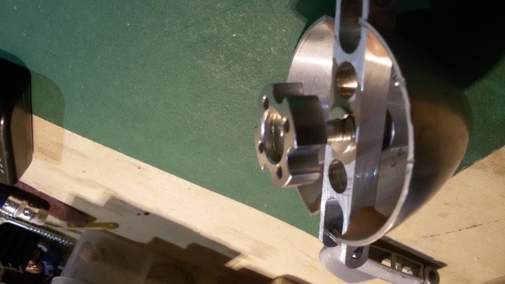

Ahoj, tak že jsi zjistil že se motory - většina tzv. outrunner ,dá namontovat tak i tak. Je to zjednodušeně - přední montáž - motor se našroubuje za motorovou přepážku a hřídelka trčí ven z letadla. Nebo se použije sada pro zadní montáž - kříž, a motor trčí rotující částí vpřed a na ni se přišroubuje unašeč pro vrtuli se závitem. A teď jak tam dostat sklopku? U menších motorů je ten závit M6, ale i možná menší. Mě se to podařilo vyřešit osoustružením toho závitu na menší průměr a na takto vzniklou hřídel jsem namontoval kleštinu - prostě unašeč pro sklopku - v mém případě prům. 5 mm. Možná to jde i jinak, snad se k tomu vyjádří i ostatní.
Letu zdar , Libor.N
Obr. jsou jen příklad . Hřídelka zkrácena a osoustružena na hladký povrch .
