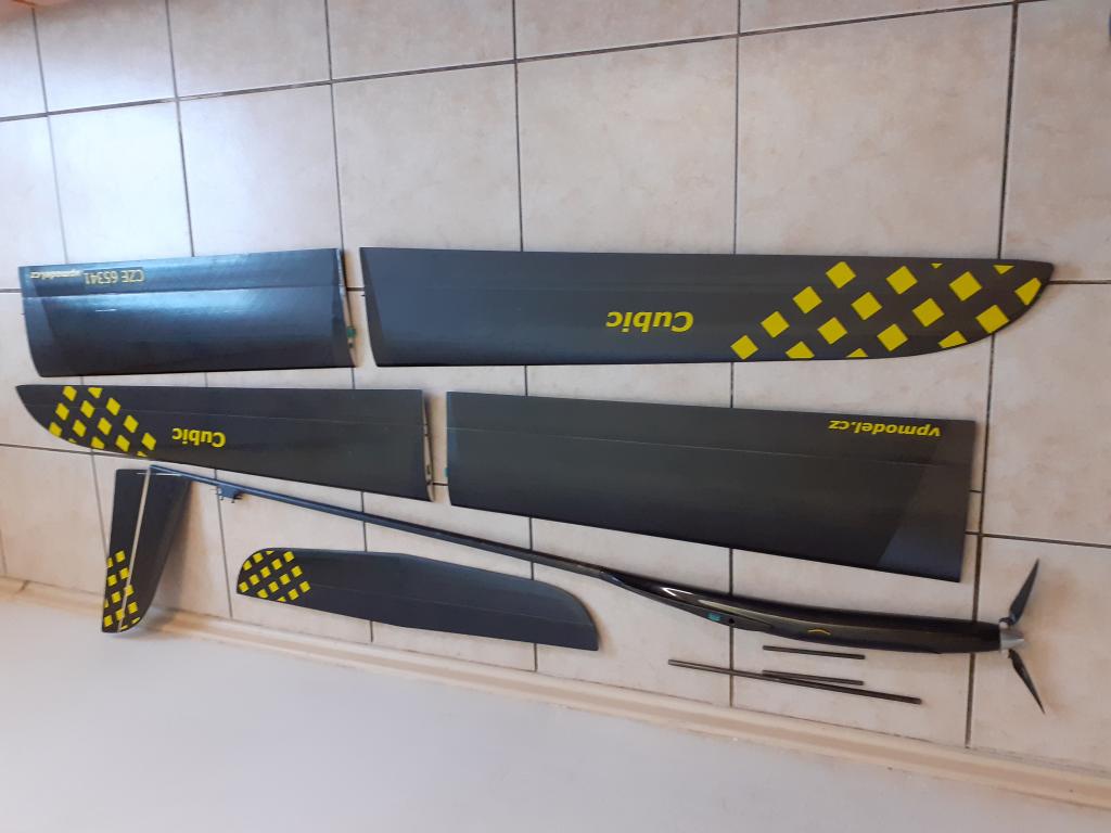

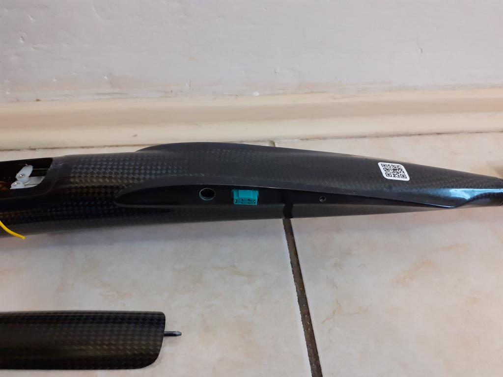

Konečně jsem měl chvilku klidu a mohl udělat pár měření a fotek.
Takže Cubic má rozpětí 3400 mm, délku 1535 mm. Letová hmotnost kompletně osazeného modelu s bateriemi Dualsky 3S 900 mAh 120|C je 1022 g.
Těžiště létám 84,8 mm.
Přijímač je v trupu za servama. Jinak je v trupu spousta místa i když gondola není nijak veliká.
Hloubka křídla u kořene je 215 mm.

Když se dá přijímač před serva, tak by šlo přidat dovážení ve stylu, jako mají některé Xplorery. Uděláš z olůvek takovou "špikovací jehlu" (rybářská olůvka na drátu pak zasmrštěná), která se zasune pod křídlo, vepředu se za kabinou připraví díra na šroub, kterým se to chytne. Přirozeně by bylo lepší s tím počítat předem a vzadu si nachystat ve spodní části přepážku s dírou, kam se zafixuje zadní konec drátu s olůvky a případně dát víc dopředu i serva, ať se to lépe prostrkuje, ale podle fotky mi přijde, že by to mohlo vyjít i takto.

Určitě by se to dalo udělat i teď. Nebo by tam klidně šel kus pásoviny, jako se dával do Perfectionů a Dynamiců.
Až budu mít vlastního Cubica, určitě to budu nějak tak podobně řešit.
