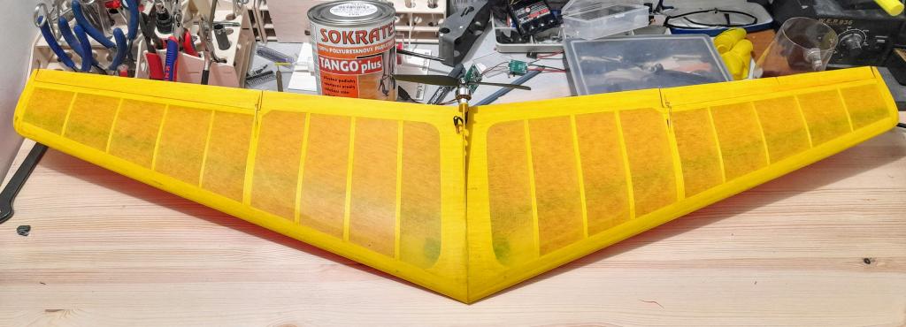

#6 Příspěvek od jyrry »
Nalakováno neředěným Sokrates Tango plus MAT - je opravdu matný.
Hmotnost je s lakem 128g; při ploše 14,1dm² je plošné zatížení 9,1g/dm² (bez laku 8,5g/dm²).
REX
Příspěvky: 1555
Bydliště: Náchod-nedaleko
Re: Lehké jednomotorové samokřídlo 950mm
#7 Příspěvek od REX »
Parádní práce, plošné zatížení úplně luxusní! Co v tom je za motor, 5g nebo 10g? Baterka mi přijde zbytečně velká, stačila by myslím nějaká 2S 150mAh, ale pokud je tvoje použitá zároveň jako dovážení, tak to potom chápu ;)

Příspěvky: 21634
#9 Příspěvek od jyrry »
REX píše:Parádní práce, plošné zatížení úplně luxusní! Co v tom je za motor, 5g nebo 10g? Baterka mi přijde zbytečně velká, stačila by myslím nějaká 2S 150mAh, ale pokud je tvoje použitá zároveň jako dovážení, tak to potom chápu ;)
Motůrek má Ø 17,5mm a 8g bez té příruby.
Baterku jsem doplnil ještě asi 12g olovem - bolest těch šípových křídel s motorem vzadu...
