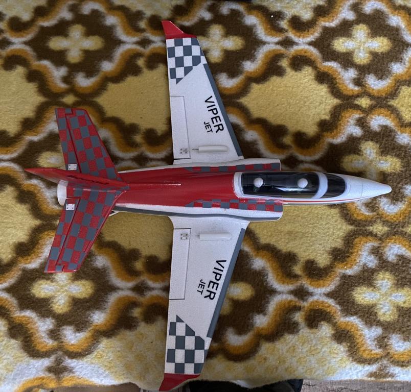

Chlapi, nemáte někdo tušení, kde je správně u tohoto modelu CG popř. kde může být problém?
Plánek udává 330 až 340mm od předku modelu, ale já se s ním nemůžu zaboha domluvit. Zkouším těžiště v daném rozmezí, před i za ním a většinou končím pádem po pravém křídle zapíchnutý v zemi. Ve vzduchu je to nestabilní mrcha, které nepomáhá ani Rx se stabilizací.
Popř. ještě, jaké používáte AKU?
Já mám 3S 1.300 mAh s váhou 107g a říkám si, jestli už to není na to letadlo moc těžké, ikdyž to s ní dle plánku vyvážit jde.
Předem díky za reakce.
Re: Amewi Viper jet
Graupnerovský lítá perfektně podle návodu, skoro bych se vsadil že stejně všechny vypadly ze stejných forem. Jinak lítám na 3S 860mAh (RAY, tuším kolem 65g) zkoušel jsem i 3S 1300mAh, nějaké nanotechy co se prodávaly na BigHobby, dostal jsem je od někoho jako starší a byly hrozně měkké. Ty vážily kolem 100-120g a bylo to už poznat, muselo se lítat na víc plynu a už to nebyla taková pohoda. Jinak na tom malém Graupneráckém Viperovi se kolega naučil lítat s dmychadly, a přežil...
Re: Amewi Viper jet
Tak to kolegovi závidím. Stejnou představu jsem měl i já, realita je bohužel jiná...
Jinak jsem si ještě všiml, že pravé křídlo je cca v jeho polovině měkčí a jde docela snadno prohnout.
Zkusím obě křídla vyztužit uhlíkovými pásnicemi ale víc už mě nenapadá. Letadlo je vyvážené (pokud plánek nelže) a to i v příčném směru, nic není nesouměrné nebo zborcené a přesto se mu nechce lítat
Re: Amewi Viper jet
Dobrého dne, přeji,
nenašla by se nějaká dobrá duše, která by mohla změřit vzdálenost od konce trupu po CG - viz obrázek (35 vpravo dole je číslo stránky).
Mně se značka odlepila a po pádech už má model docela zkrácený čumák, takže se nemám moc čeho chytit.
Předem díky.
Předem díky.
Re: Amewi Viper jet
Pokud nezapomenu, zítra ráno změřím.
Re: Amewi Viper jet
Blesku, můžu se připomenout s tím změřením.
