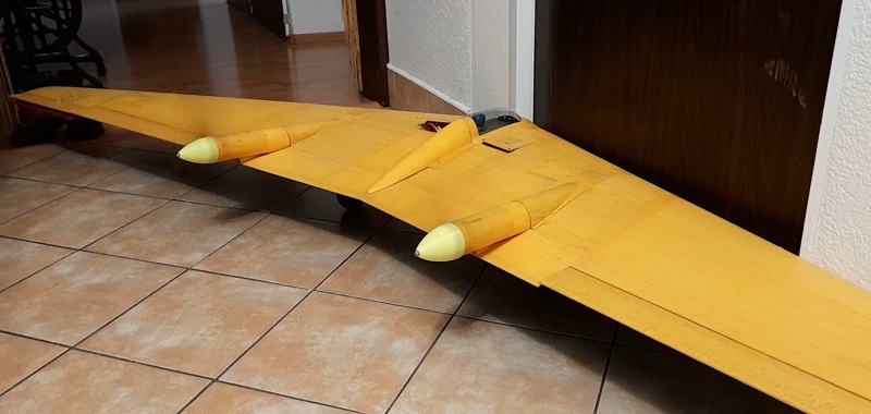

No... to se nedá komentovat. Tak tomu "prý" řekni ať se podívá na spoustu třeba WWII modelů s elektropohonem a mohutnými kužely, asi to dotyčný ještě neviděl.
Jen namátkou z mé zahrádky:
