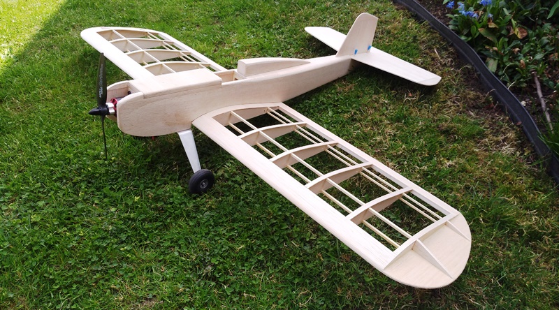

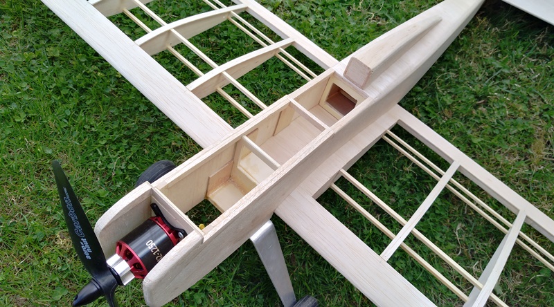

Slet upoutaných modelů v AMG Mýto mě inspiroval ke stavbě vlastního upoutance. V dílně tak vzniká jednoduchý, celobalzový model s prostorovým trupem o rozpětí 1140mm v jakémsi retrostylu, určený pro občasné rekreační polétání - teda v tom lepším případě
. Éro na drátech jsem naposledy stavěl a řídil před 45 lety, tak jsem sám zvědavý, jak tohle dopadne.
Zatím výsledek za 3 odpoledne.

Zajimava koncepce kridla ...skoro jako u minimaket na gumu
Nabezna a odtokova hrana jsou z plnych balsovych hranolu a funguji jako hlavni nosny system kridla?

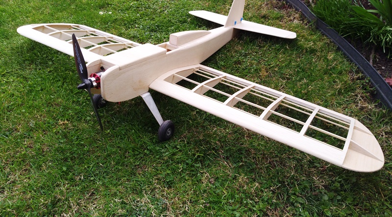

Petře. Křídlo je klasické konstrukce. Částečný potah z 1,5mm balzy tvořící torzní skříň. Ještě musím dolepit výztuhy mezi lišty a žebry hlavního nosníku a dopáskovat spodní stranu žeber a centroplánu. Dneska už mě to nebavilo

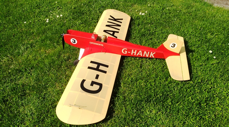

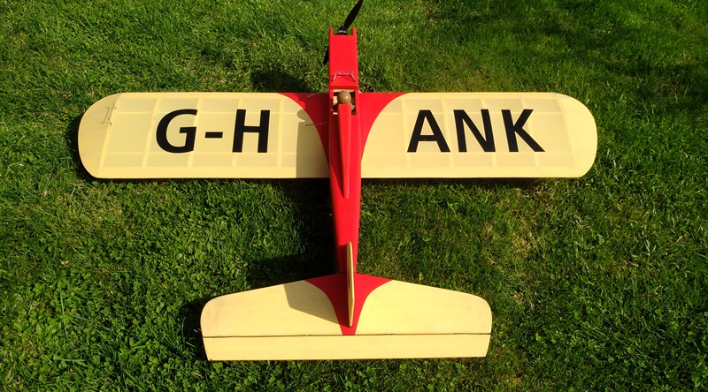

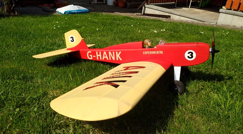

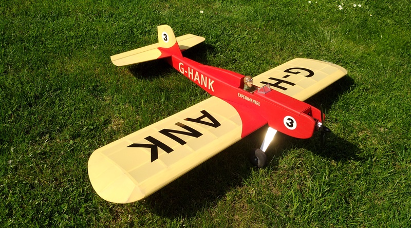

Včera večer a dnes jsem posunul "Projekt CL" zase o kousek blíž ke zdárnému konci. Potaženo Solartexem, vyřezána a nalepena nějaká ta písmena, podvozek, ostruha, instalace vahadla a vodících oček, kompletace. Ještě tak 3 hodiny práce a může jít do vzduchu

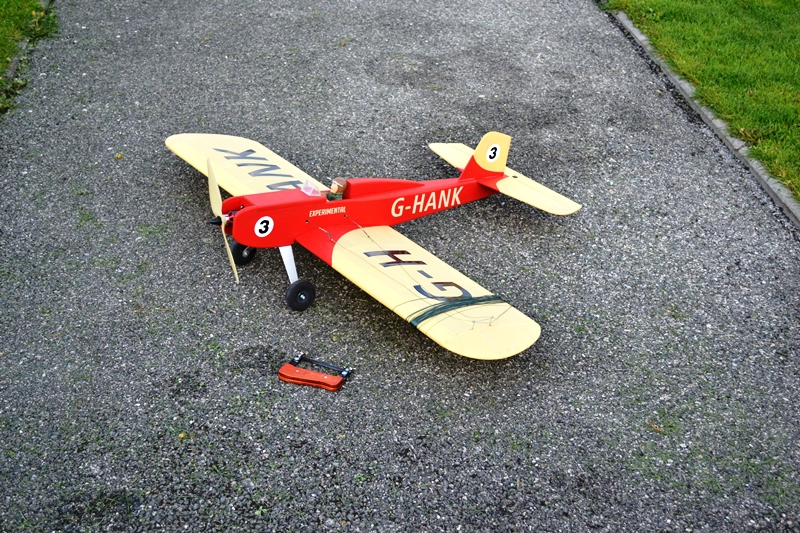

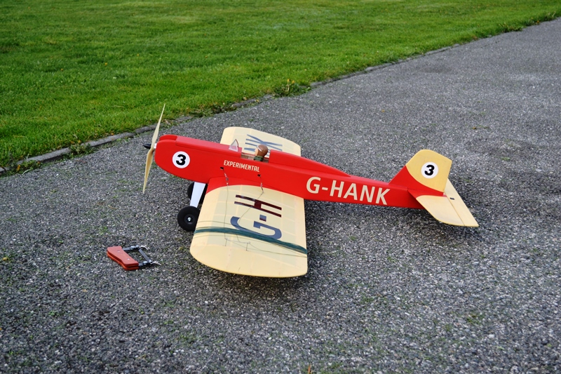

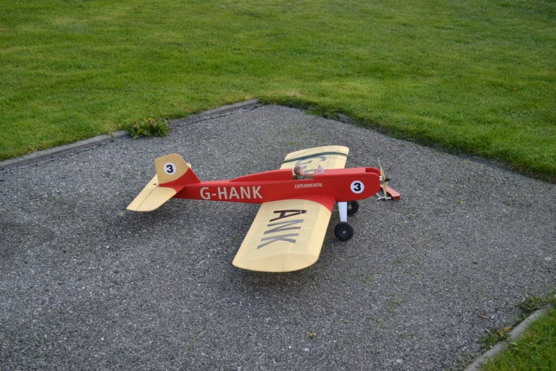

Dnes poprvé ve vzduchu a letí to
I když první let po 45 letech, co jsem naposled řídil upoutance byl docela boj. Další 3 lety už byly o trochu více v pohodě. Po létání jsem doma udělal dvě malé úpravy. Posunul těžiště o 10mm dopředu a o trochu více vychýlil směrovku ven z kruhu. Takže zatím spokojenost
