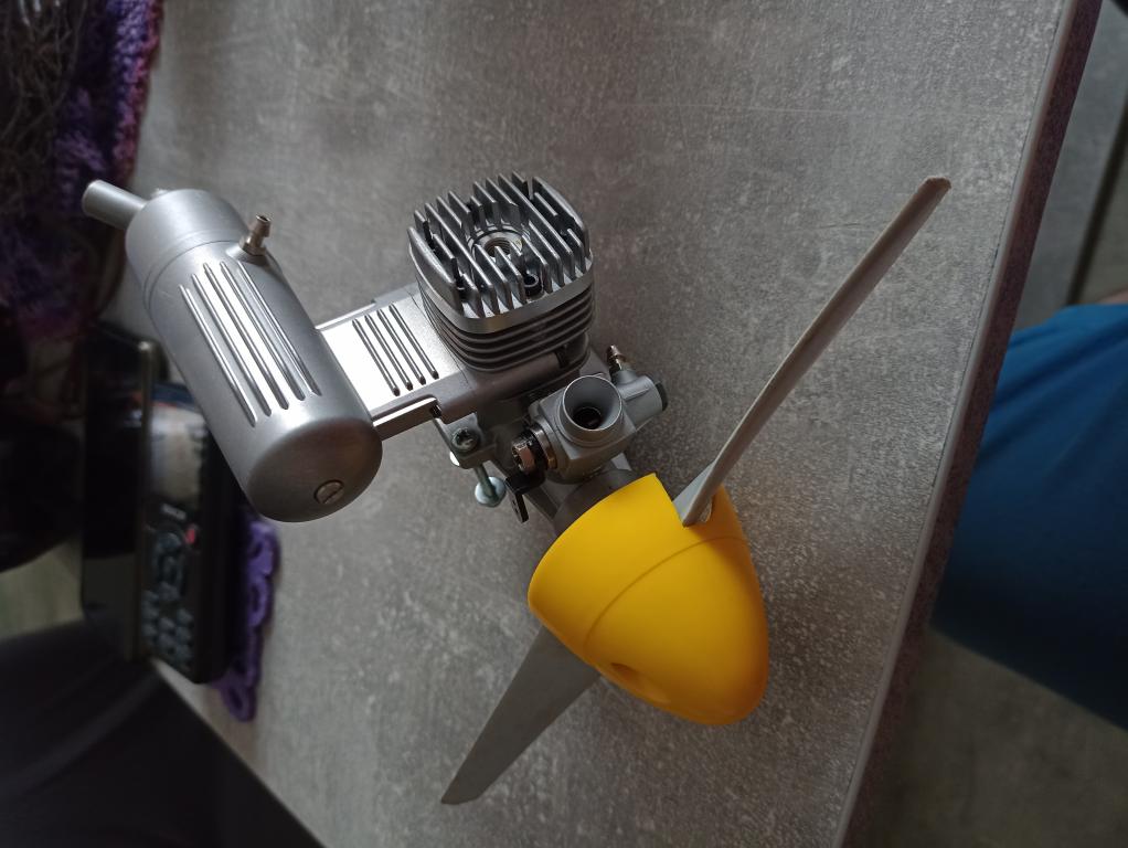

Dobrý den, chci se zeptat, zda se jeste nekde da sehnat hlavni jehla do ASP 25? Popripade jestli nekdo nemate doma nebo motor na nahradni dily? Poridil jsem uplne novy tento motor a chci ho zabehnout ale jehla u nej chybi. Nemam k nemu ani navod. Dekuji za odpoved

Tyhle motory měly tzv zadní jehlu, na víku bylo přišroubované takové ramínko a v ne byla sestava jehly, z toho byla přípojka hadičkou ke karbecu. Jehla se dala přemontovat dopředu na karbec. Ramínko, pokud jehlu provozovatel přemontoval, zůstalo každému, jehla nikoliv. Pokud jsi koupil motor z druhé ruky, napiš prodejci, ať prohledá šuplíky, najde to a pošle.
P.S. tady https://www.pelikandaniel.com/?sec=product&id=3473 mas fotku motoru stejného výrobce. Zadní jehla je dost patrná.

Promiň, neber to jako podceňování. Obávám se, že pokud tu jehlu prodejce nenajde, budeš ji velmi, ale velmi těžko shánět. Motory se přestaly před nějakou dobou vyrábět, doprodej skončil a s tím i náhradní díly. Jedině, že by doma někdo měl motor vyběhaný či rozbitý. Jak znám tyhle motory, mohla by se dát nejspíš použít i jehla z jiného typu - ASP.32, .40. .46. Ale musel bys to vyzkoušet.

Zkus se podívat jestli to nenajdeš náhradní pro OS Max, mělo by to být stejný nebo hodně podobný.
A taky bych viděl možnost s malou úpravou použít trysku a jehlu z 3,5-6,5 RC karburátoru MVVS, toho by se mohlo u lidí válet spoustu. Tu slabou trubičku, co byla v prostoru šoupátka bys musel zvětšit ovinutím vhodnýho drátu závit vedle závitu, jinak by na ní netěsnila silikobová hadička. A propájet cínem. Opatrně aby se ti nezalil vnitřek trysky, strč dovnitř párátko. No a ten držák ohneš z plechu cca 0,8 mm a vyvrtáš díry pro dva šrouby zadního víka a jeden pro trysku. Pokud by byl závit na trysce moc krátkej, tak bych trysku v požadovaný poloze v držáku zalepil epoxydem. Nepájel bych ji, hned vedle je nátrubek pro hadičku, mohla by se ti tryska uvnitř zalejt cínem. Ta tryska bude potom průtokově fungovat opačně ale ničemu to nevadí. Pokud by se ti objevovaly v hadičce mezi tryskou a karbecem bublinky, bude to chtít převlíknout přes trysku a jehlu kousek silikonový hadičky. Jestli chceš fotku, tak nějakej karbec vyhrabu.

Tohle je z MVVS 3,5-ky, RC karburátoru. Přiděláš to na plechovej vingl, zatáhneš původní matkou. Osovou trubičku musíš zvětšit tím namotáním drátu průměru cca 0,3 mm, já tam mám jen naprasáka kápnutej cín. Vhodný drát je v UTP kabelech (metráži) pro rozvod internetu. Pak to bude přívod z nádrže, trubička do strany bude vývod do karbecu. Jak jsem psal o bublinkách, tahle jehla má na sobě po vyšroubování malej o-kroužek, musí těsnit.
Tohle seženeš mezi lidma určitě spíš, než origo od ASP či OS. Neznáš z lítání Ivana Parise od vás? U něj určitě seženeš, s MVVS 3,5 lítal pylony a mohl by to mít.

Samotná jehla a její těleso bude použitelná, ale ten držák trysky s přívodní trubičkou, co je součástí zadního víka, nebude průměrově pasovat. Musel by se odříznout a z plechu udělat přechodku, co bude držet za horní dva šroubky zadního víka. Takhle jsem postupoval u ASP 60, když se po havárce držák trysky ulomil od zadního víka.

, ta by mohla být kompatibilní s OS Max. ASP, resp. tyhle klony (SC, P.H. Magnum) mají být kopiemi OS Max. Ta tam byla. Mně jde o to, že jsem našel tento náhradní díl na modelbazaru (a aktivní odkaz jsem do SZ zařadil), kde by si ho tazatel mohl koupit a vyzkoušet. Nemusel by řešit nějaké adaptace z MVVS či jiných motorů. Nemusí sem chodit člověk denně, ale ani po teď už víc jak týdnu není zpráva doručena, pokud by tam jehla opravdu pasovala, může už být prodaná (neověřoval jsem).

Dobry den, jeste se zeptam, vzhledem k tomu, ze uz asi jehlu pro ASP jen tak nesezenu, byla by moznost pouzit jehlu napr. z motoru O.S.Max? Treba neco takoveho? https://eshop.reichard.cz/pelikan/spalo ... -46ax.html

Proč ne, jen uděláš z plechu redukci na horní dva šroubky víka karteru. Možná bude jehla pro vyšší obsah trochu citlivější na nastavení pro menší kubatůru ale to by nemělo být až tak zásadní.
