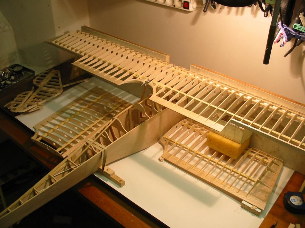

Kolega kope před časem prezentoval dokončení svého modelu Albatros D III. Už delší dobu jsem uvažoval, že bych mu postavil "protivníka" (jsme z jednoho klubu, tak bychom mohli polétat společně). Hledal jsem nějakou zajímavou a hlavně moc neokoukanou předlohu. Našel jsem ji v modelu Ansaldo SVA.5. Ani s hledáním plánku to nebylo složité. Dva cizí jsou na outerzonu přímo určené na RC řízení, ale ty mě nějak nezaujaly. Pak tam je ještě plánek původně z Modeláře, ovšem, konstruovaný jako CL, tedy upoutanec. Plánek jsem zvětšil, aby byly oba modely ve stejném měřítku. Průběžně budu dělat nějaké úpravy (oddělení křídel ad.). Dnešek se dá považovat za začátek stavby - poprvé jsem říznul, když jsem začal s výrobou šablon na žebra. Až začne školní rok, asi se stavba zpomalí (kvůli kroužku). Pokusím se dávat postupně i fotky ze stavby. Tak a teď je to venku a budu muset ten model opravdu dodělat :(.

Takže tohle je vlastně tvoje druhé SVAčko, jestli to dobře počítám. Proč to první byla mrcha? Co to chtělo za úpravy? Chci určitě potlačit a vyosit motor, podívám se na seřízení křídel (to je u dvouplochů důležité). No a drobné úpravy v konstrukci podle svých vzyklostí.

Tak po shlédnutí videa mě to docela potěšilo. Pokud jsi nedělal jiné úpravy v seřízení, tak se do nějakých velkých akci rake pouštět nebudu.
