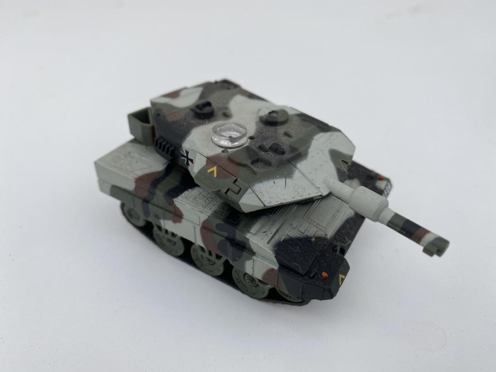

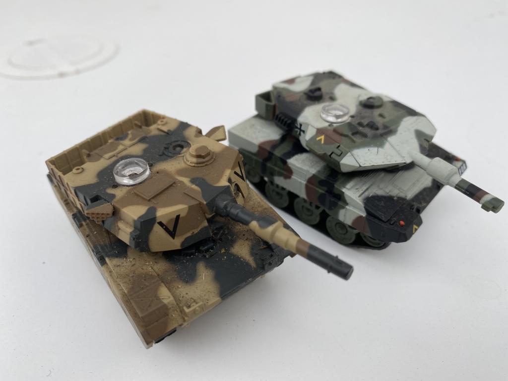

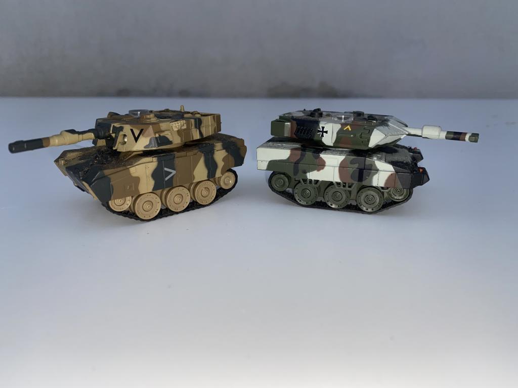

Při úklidu půdy jsem našel tyto tanky viz snímky. Mám takový dojem, že se kdysi cca před 15 až 20 lety prodávaly ve dvojici jako soubojové a myslím, že se to ovládalo infra ovladači a tak mám takový dotaz jestli někdo nemá zase plonkové ovladače a je mu je líto vyhodit, popřípadě jestli někde neexistuje nejaký návod na jednoduché ovládání, stačí aby to jezdilo. Prasynovec dorostl do toho správného věku a třeba by se mu to líbilo. Děkuji za případné podněty a návrhy.

Ale chtělo by to nafotit i vnitřek těch tančíků, aby byla představa kolik je tam místa, čím je to poháněné a napájené.
