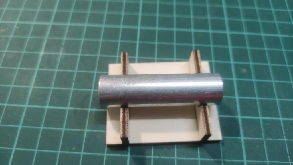

Mohl by jsi hodit fotku řezu topolovky? Furt váham, taky jsem se na něj díval.

To vypadá použitelně, předpokládám že balsa je lepší.

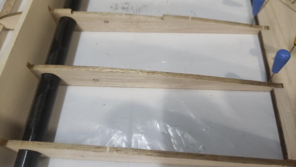

blesk píše:To vypadá použitelně, předpokládám že balsa je lepší.
b3
b5
Zalezi od balzy, ked je tvrdsia, pridam cca 5% na vykone.

Ty díly jsou tak, jak vypadly z laseru - bez úprav?

Jokoha píše:Ty díly jsou tak, jak vypadly z laseru - bez úprav?
ano. ale vela pomaha aj ofukovanie vzduchom. zapozicana S9 ho nemala, tam to bolo viac spalene.
