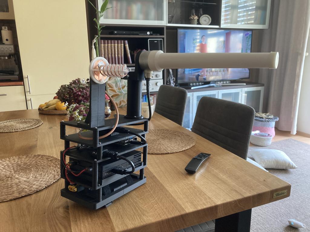

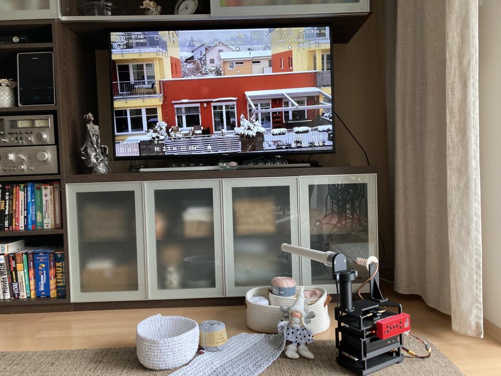

Trochu předběhnu, tady pro ilustraci je vidět moje Ground station (Controller), její HDMI výstup připojen k televizi:

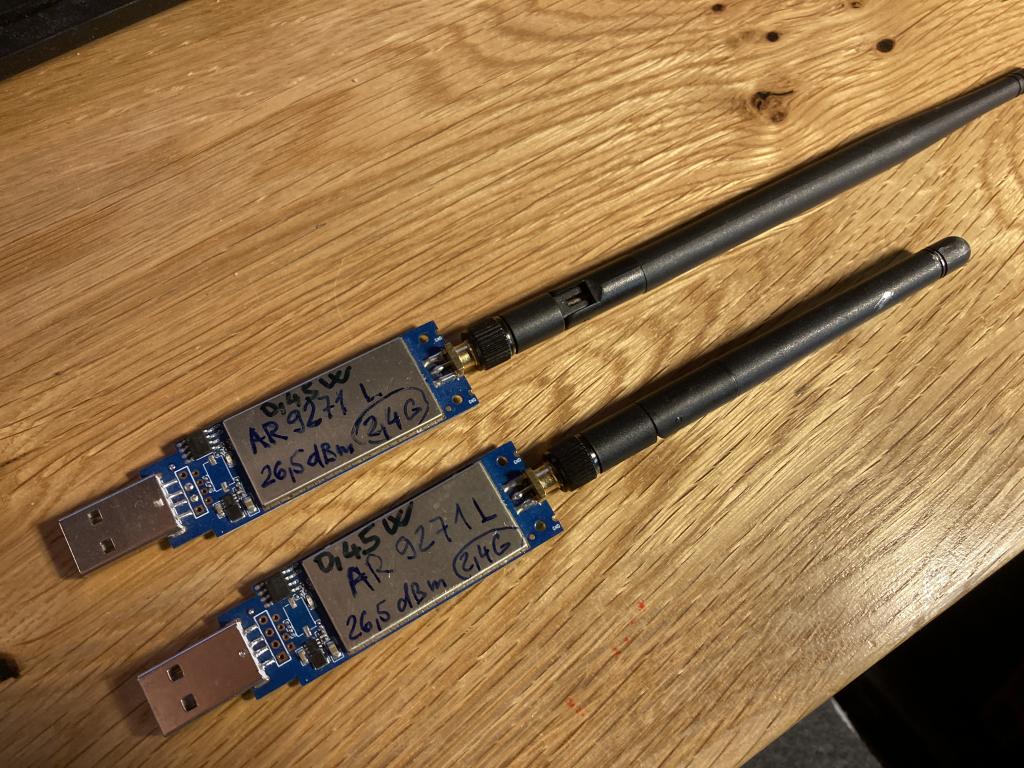

Jako první jsem koupil 2,4 GHz kartičky s čipsetem AR9271L, podle recenzí mají chodit docelal daleko (P=0,45W - prosím neřešte legálnost, jedná se o test a vědecký výzkum 8) ).
Chodilo to s nimi od začátku dobře, ale říkám si, RC rádio jede na 2,4, tak video by to chtělo jinam. Takže 5,8 GHz. A taky by se mi líbilo, kdyby kartička měla dvě antény, bylo by fajn mít na každé straně koptery jednu anténu, kvůli zastínění tělem koptéry při zatáčení.

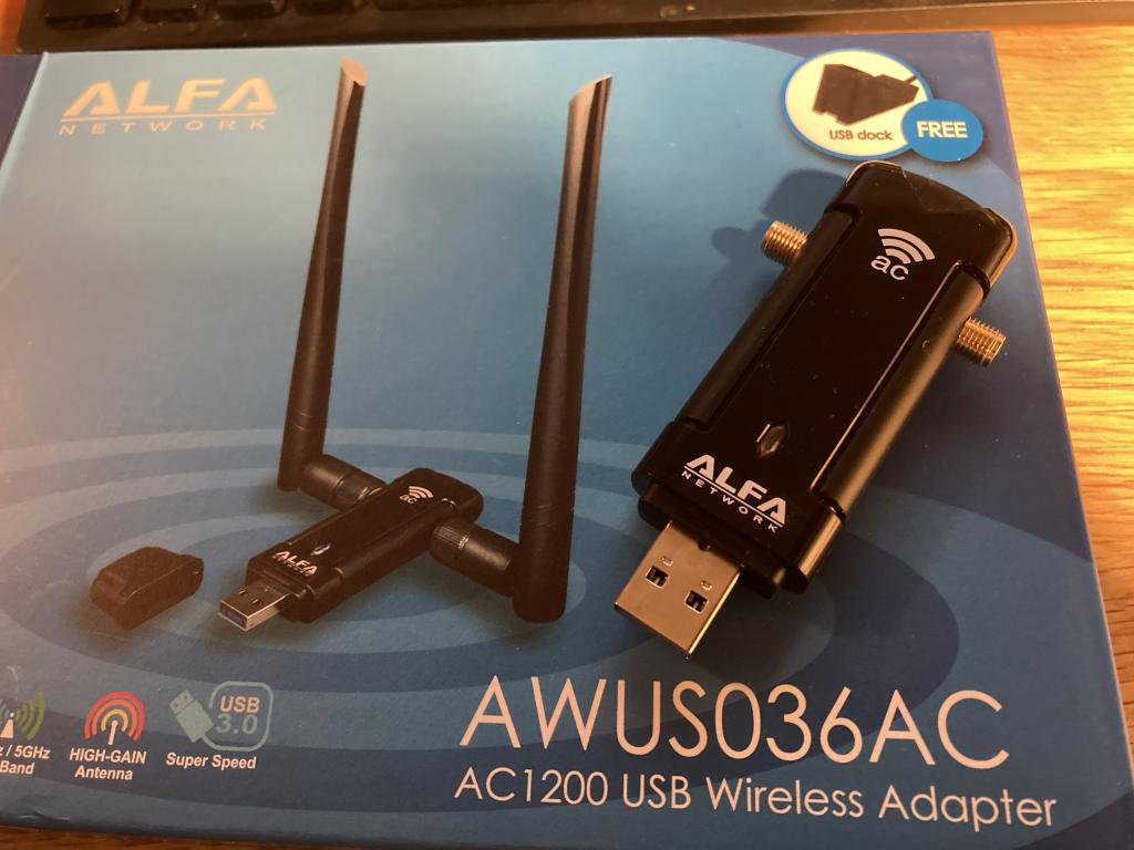

Takže jsem koupil pár skvělých USB kartiček od Rolls Royce mezi výrobci, ALFA AWUS036AC, jsou to maličké kartičky velikosti USB flashky, mají dva anténní konektory, a umí jak 2,4 tak 5,8 GHz.

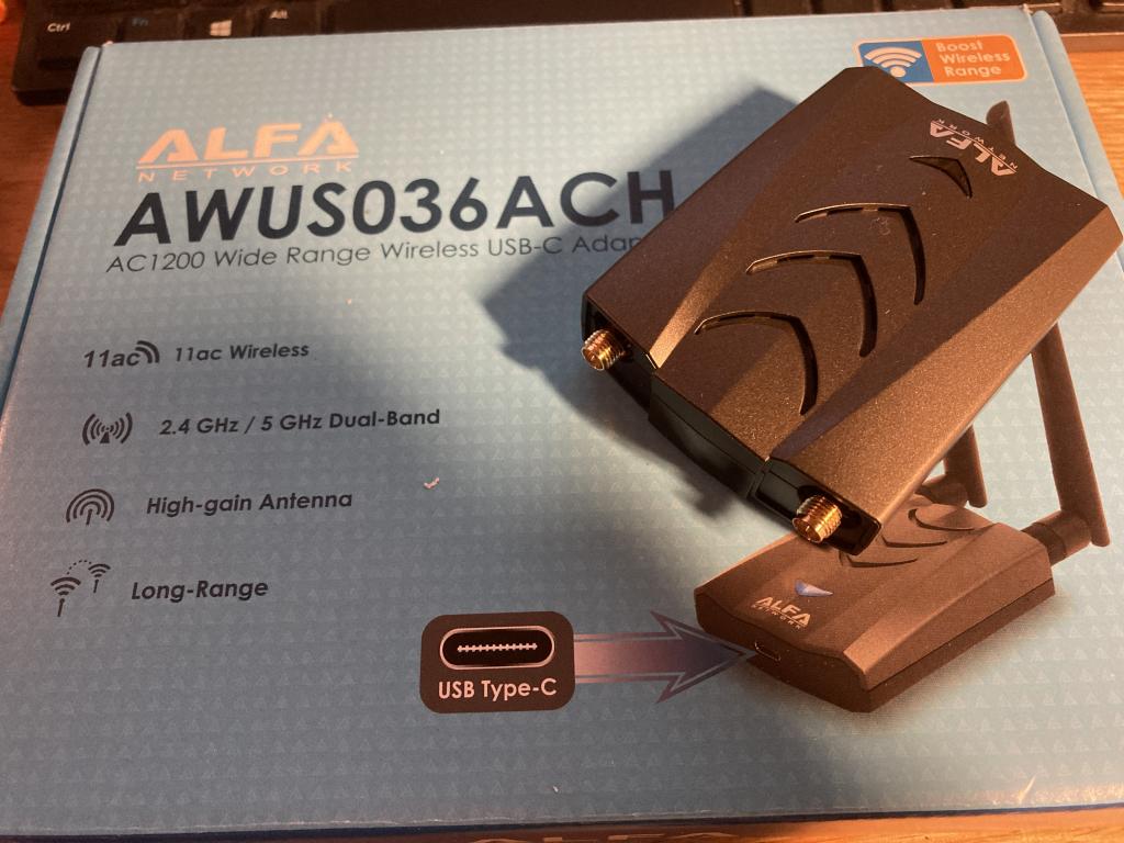

No a nakonec jsem pro stranu Vehicle pořídil ještě výkonnější variantu ALFY, AWUS036ACH. Je sice o něco větší, cca jako dvě ty malé, a tím pádem i těžší, ale ty parametry, ty PARAMETRY..... 8O :lol:, zase za účelem vědeckého výzkumu mě lákalo vyzkoušet 1W výkonu. Výkon kartičky se dá nastavovat přímo v OSD menu Ground stationu.

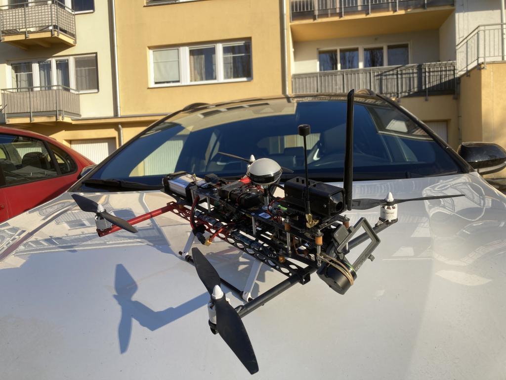

Air station tedy pozůstávala nejdříve (ještě na stole) z Raspberry PI Zero2, z WiFi kartičky 2,4 GHz a z levné kamerky RPI camera v.2.
Po vyzkoušení jsem na 3D tiskačce vytisknul lehké pouzdro, do které se vešly RPI Zero2 a kamerka. K tomu jsem dal USB kartičku AWUS036AC a bylo hotovo, zde už na kopteře:
Air station je ta černá rakvička nahoře v přední části koptery (jmenuje se Boženka), a pod ní se schovává USB WiFi kartička, se dvěma anténkami. Jedna s kruhovou polarizací (ta s bambulkou na konci), a druhá vertikální, zde na fotce ještě standardní anténa která byla v balení s kartičkou), později jsem udělal vlastní menší, která taky funguje skvěle.
WiFi kartička je připojená k RPI USB kablíkem, a ještě do RPI vede kablík pro telemetrická data, a ještě kablík pro napájení 5V z BECu, na kopteru jsem přidal pro to specielní BEC pouze pro AirStation, s malám šumem (pro jistotu, aby nebylo rušení. Pry je Air station náchylná na dobré napájení)

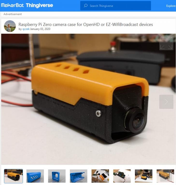

Vhodnou krabičku pro 3D tisk (ta černá rakvička) jsem našel na Thingiverse:

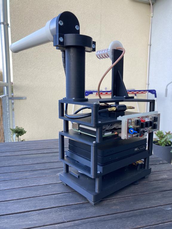

Pozemní stanice:
Natisknul jsem takovou pětipatrovou konstrukci, kde každé patro má svou funkci, a kdybych se později rozhodl některou část předělat, tak by to znamenalo vyrábět pouze jedno dotčené patro.
Patra jsou tisknutá samostatně každé zvlášť a k sobě jsou šroubovaná, takže dohromady tvoří takový domeček o pěti patrech:
V 1. patře je LiPol baterie pro napájení celé pozemní stanice, 3s 4000 mAh
Ve 2. patře je krabice virtuální reality od Playstatio. Koupil jsem totiž z druhé ruky virtuální brýle k Sony Playstationu, ukazují skvěle, rozlišení 1920 x 1080. A tyto brýle potřebují k sobě tu bednu, proto to druhé patro. Vstupem je HDMI signál z Raspberry a výstupem je konektor pro ty brýle. Pokud bych použil jiné brýle,které umí přímo HDMI, tak by toto patro bylo zbytečné.
Ve 3. patře je Raspberry PI 4, srdce celé pozemní stanice. Připojuje se do něj WiFi karta (do USB konektorru) a výstupem je HDMI signál pro brýle, monitor apod., v mém případě jde do toho 2. patra do Sony Playstation krabice.
Ve 4. patře je USB WiFi karta, mám tam Alfa AWUS036AC.
5. Patro je plošina pro antény. Na něm jsou přišroubované držáky na dvě antény, každý jiný, a je to opět takové modulární, kdybych vymyslel časem jiný držák pro jinou anténu, natisjnu jenom samotný držák.

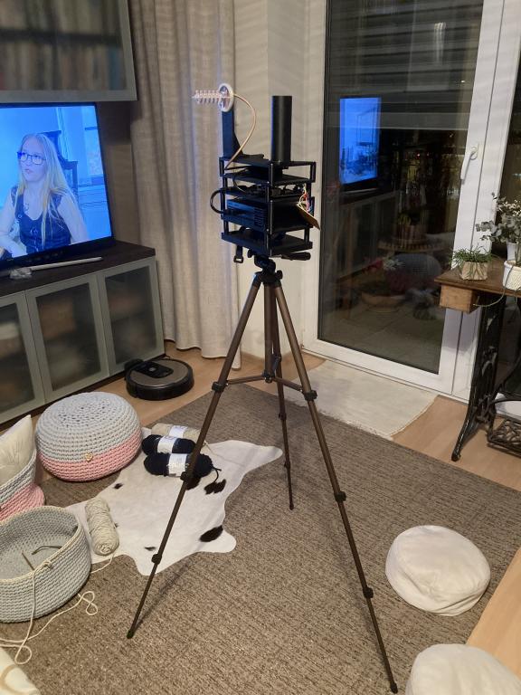

Ground station se celá posadí na stativ se standardním uchycením pro fotoaparáty:

Součástí Ground station je ještě klávesnice (tedy spíš tlačítka). Místo tlačítek nahor-dolů pro pohyb v menu jsem použil frajerský mini-joystick, vyrubaný ze staré CD mechaniky, je to taková páčka ve funkci dvou spínačů, na fotce ten modrý čudlík vlevo na klávesnici.
A ještě jsem tam ubastlil měřič napětí LiPol baterie s akustickou indikací vybití, protože s kuklou na hlavě se ta akustická indikace moc hodí :wink:
Klávesnice je přišroubovaná mezi 3. a 4. patro.

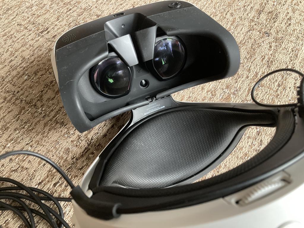

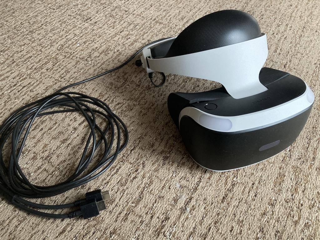

Kdy by měl brýle přímo s HDMI vstupem, nebo chtěl použít HDMI LCD monitor, nebo tablet, tak to 2. patro by vynechal, a jak je vidět, pak je celá sestava dětsky jednoduchá.
Vyzkoušel jsem to jak s LCD monitorem, tak s brýlemi, i s tabletem, všechno funguje.
Monitor a tablet jsou fajn, ale venku na světle, co si budeme říkat, nic moc. S brýlemi je to úplně jiný zážitek.

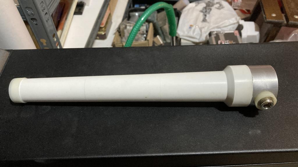

Antény:

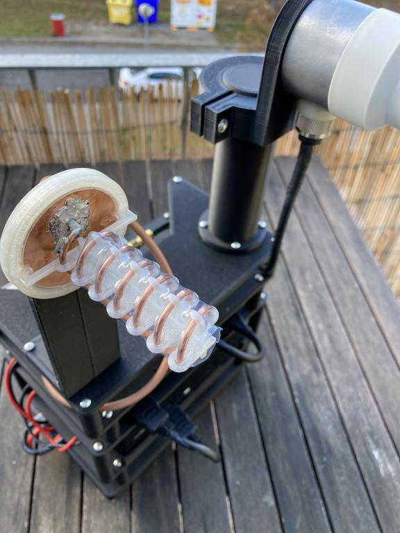

Původní myšlenka byla, použít dvě antény, jednu s kruhovou polarizací a druhou s vertikální, jak jsem psal už někde výše.
U ground station směrové s vyšším ziskem, na Vehiclu všesměrové, a zase jednu kruhovou a jednu vertikální.
Kruhovou směrovku jsem si vyrobil Helical, zdá se že funguje výborně. Lineární jsem ve svých zásobách našel 19 dBi dielektrickou anténu.
Tady bude ještě experimentování... Netuším jak fungují ty dva vstupy na dvouanténových kartičkách. Myslel jsem, že jsou to diverzitní vstupy, takže si kartička připne vždy to anténu, která má silnější signál. No, možná u jiných kartiček tomu tak je, ale po vyzkoušení více kartiček jsem zůstal utěch ALFY, které se mi zdají nejlepší.
ALE: Všechny kartičky ALFA, které mám (celkem 4), se chovají při testech takto:

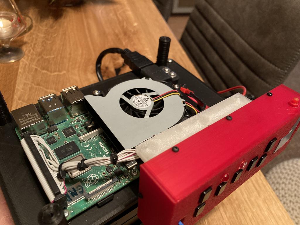

V OSD menu je mj. i teplota obou RPI, a koukám, obě mají občas za chodu tak 70°C, to už je hodnota, která v menu zčervená - varuje.
Vehicle se bude za letu sám chladit, tam není strach, ale pozemní by se mohla v létě upéct.
Takže jsem doplnil do 3. patra tichý ventilátorek z notebooku, jenom lehce dýchá na Raspberry, a najednou má pozemní stanice 35°c a to už je fajn...
