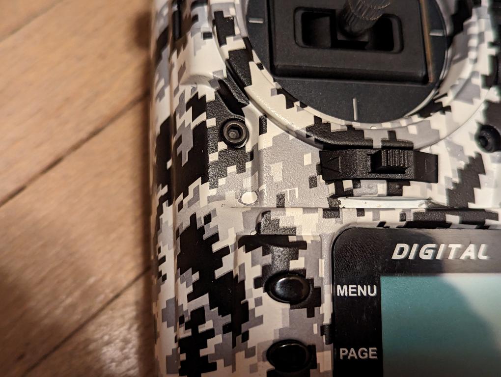

Co takhle zkusit hydrodipping? Vzorů nepřeberně, povrchu se přizpůsobí velmi slušně, dá se dělat i doma, cena přijatelná. Já si takhle "vytunil" vysílač.

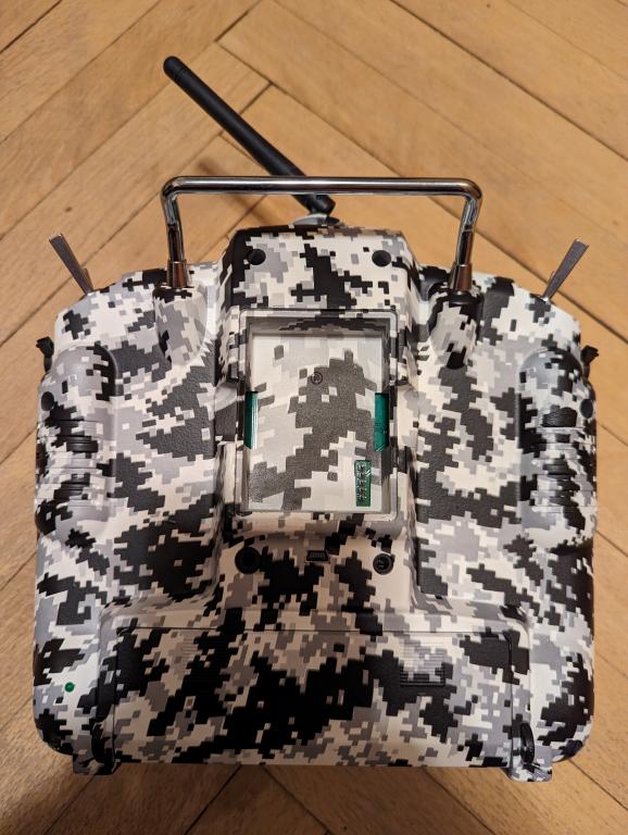

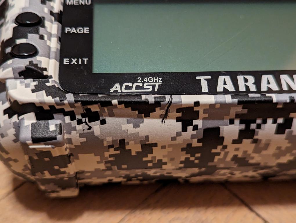

dagx: mě osobně se ta technologie líbí. Hodit fólii do vody, postříkat aktivátorem, ponořit objekt, hotovo. Je pravda, že ale ani mě se to nepovedlo úplně dokonale. Protože jsem moc nepřemýšlel, tak jsem jako úplně první dělal čelo rádia, tam jsem udělal pár osudových chyb které na tom jsou potom vidět - viz přiložené fotky. Blbě jsem si chytil díl a při ponořování mi lehce vyklouzl, takže se mi textura na spodní hraně rádia mírně potrhala. Naštěstí se většina defektu schovala do díry na displej. A nechal jsem tam bublinky, které taky udělaly svoje
Záda a kryt co jsem dělal potom jsou už ale skoro jako od profíků.

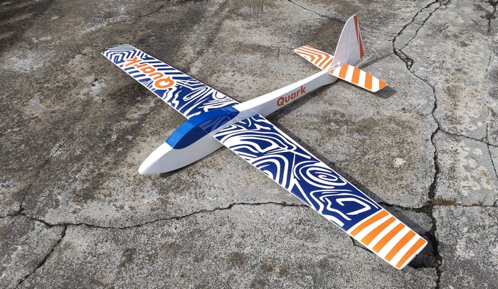

folie se standardně potiskne ve specializované tiskárně se solventními flat-bed stroji. jednou zkusíš a nikdy už nechceš jinak ..
http://galery.badan.cz/gallery/wilga/20 ... 212?full=1
já ji pak ještě zalakuju
