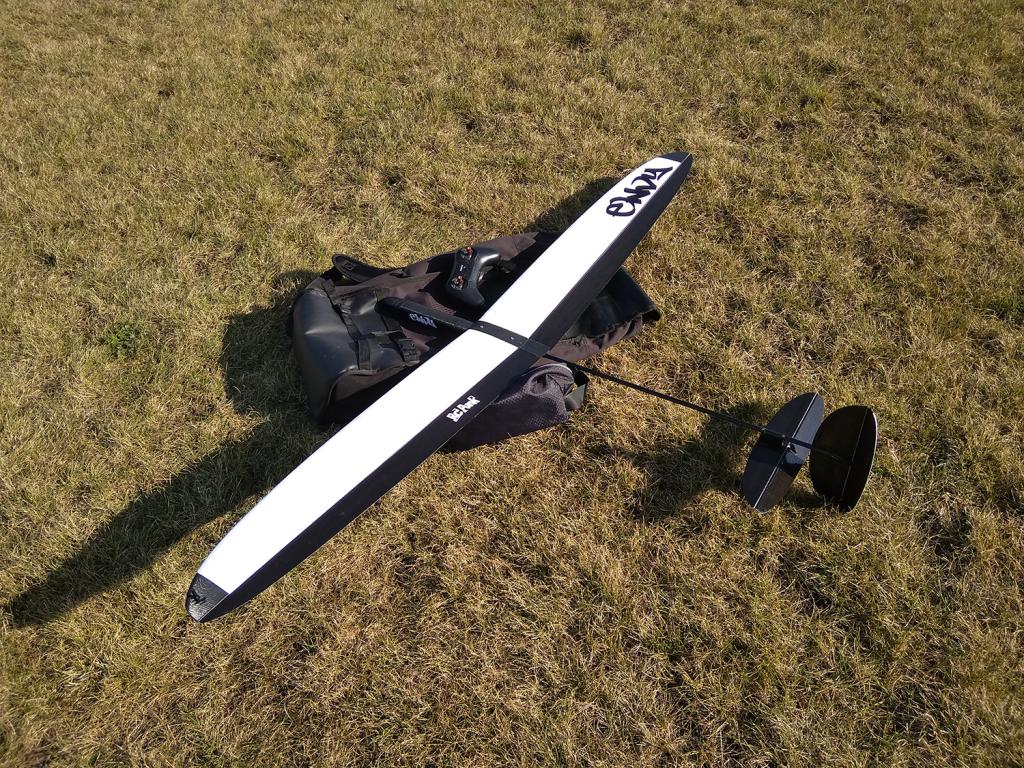

Dobrá, já tam tedy prdnu aspoň jednu smrkovku pro parádu, a do udolí smrti v Nevadě slibuji létat nepojedu.

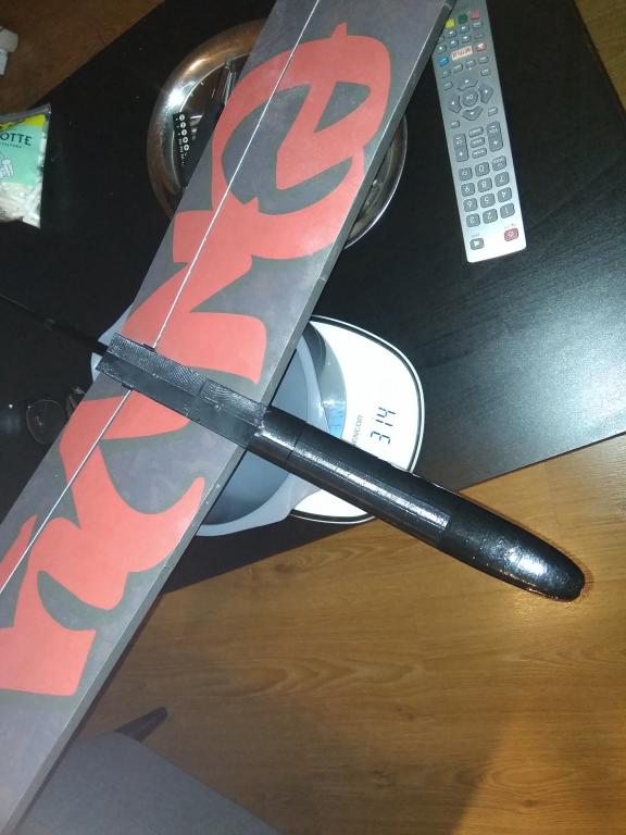

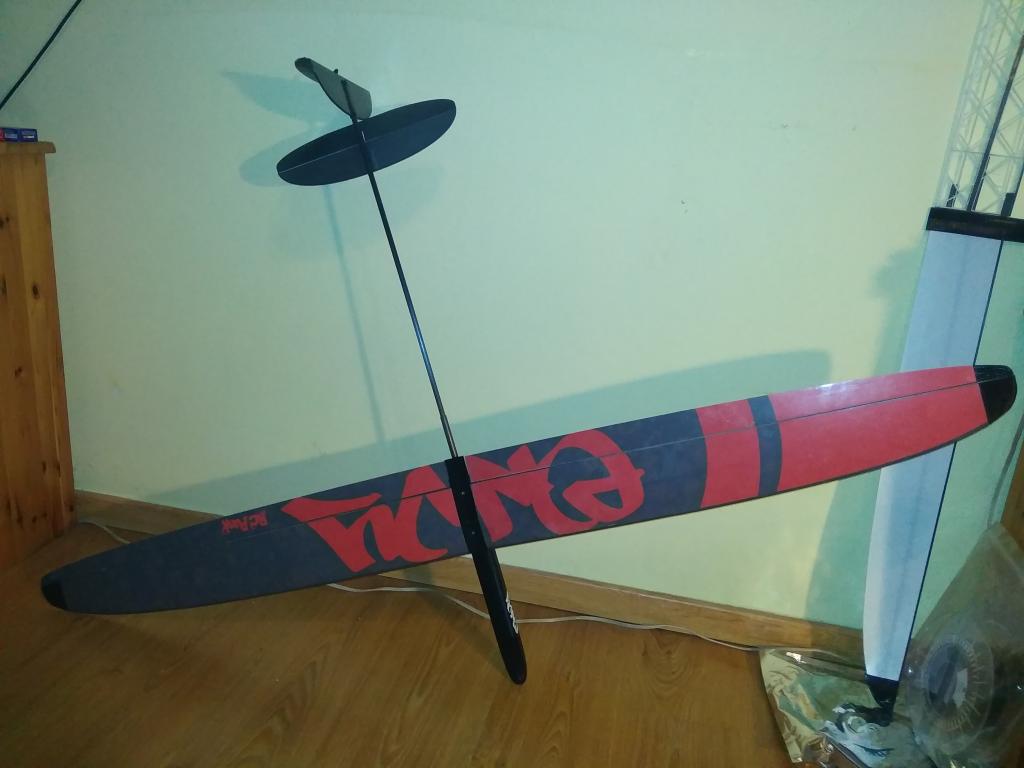

Jinak snad 300g. Je to 1,5 teď jako DLG ale myšleno na F5K. Ta tištěná konstrukce je spíš jen jako jádro torzní skříně, celý je to potaženy graupner vector boardem 0.8 polaminovaný 50g sklem. Překvapivě tuhé, rád bych věděl co by s tim udělal uhlik, krom toho že by to bylo krásné a dražší. Jinak resku mam taky v planu, zkusím takovou pěkně štihlou jako Wiki bo čím štíhlejší a nižší tím méně tisku že. Ale to už bych nerad střílel takhle od pasu respektive z airfoiltools, kdyby třeba někdo Honzíku dal radu.

Takže tolik. Jen v servech vzhledem k tomu že je to celé jako cheep projekt, jsem víc než za 40g
hadám že 2m RESku tam v klidu za 400g pošlu.

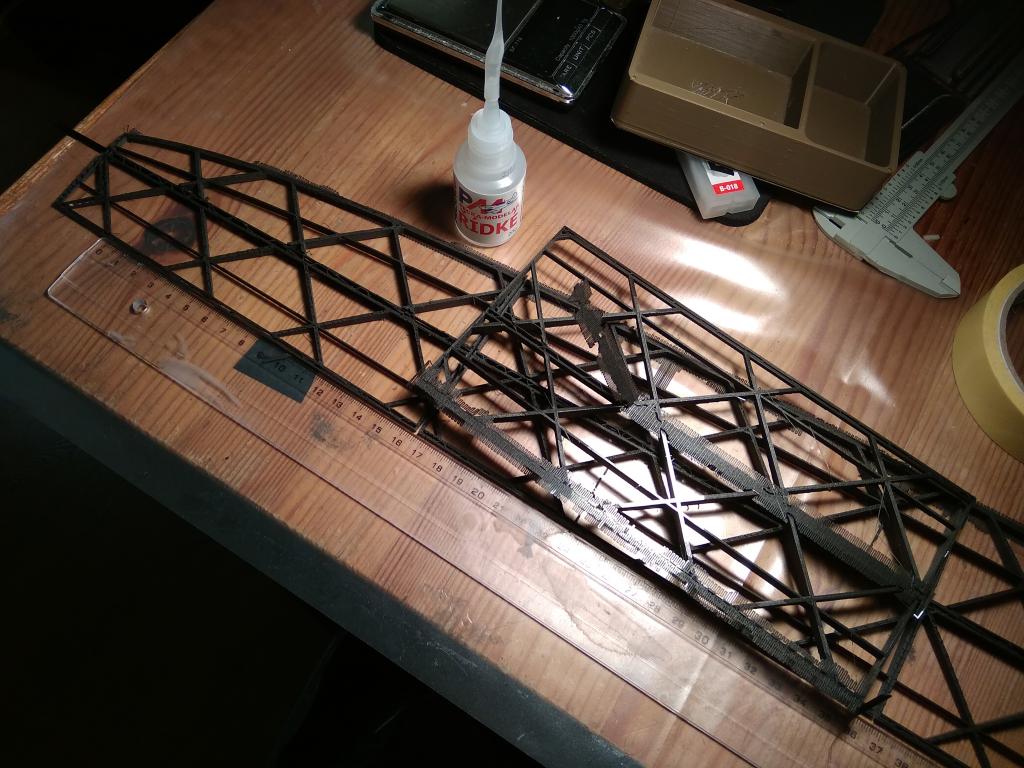

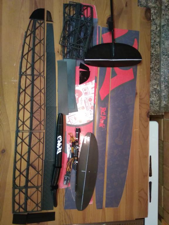

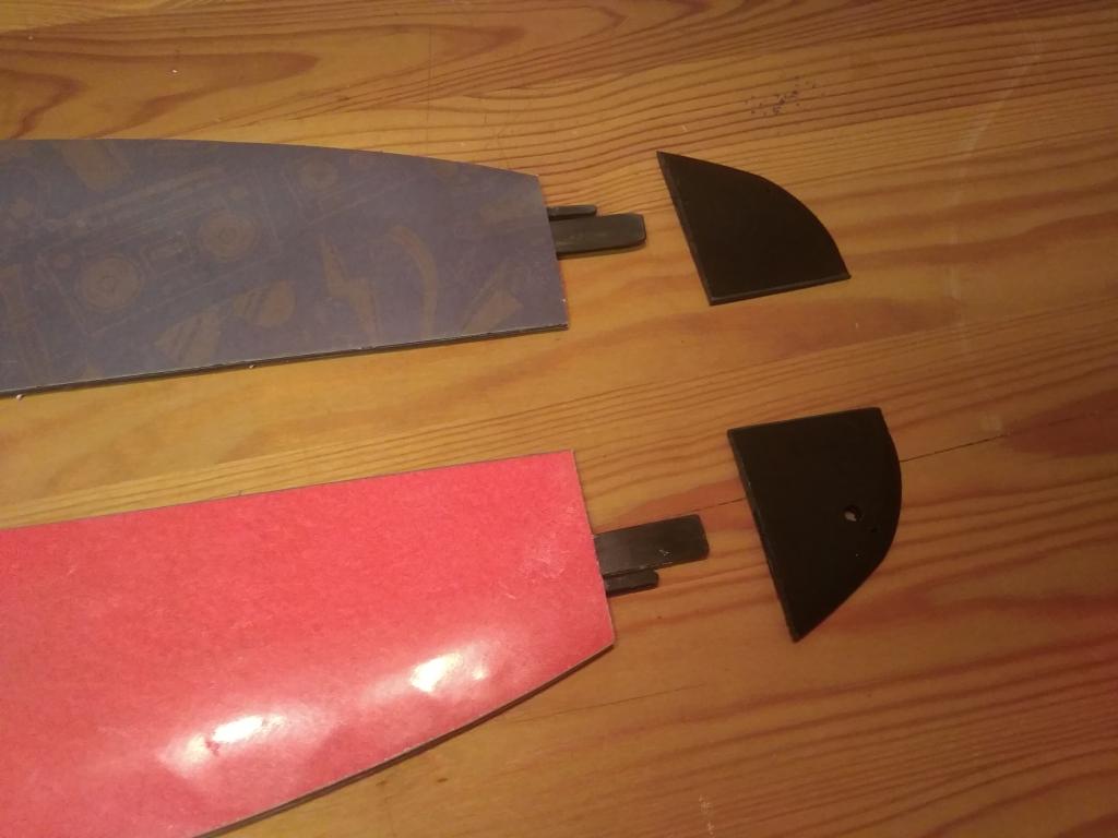

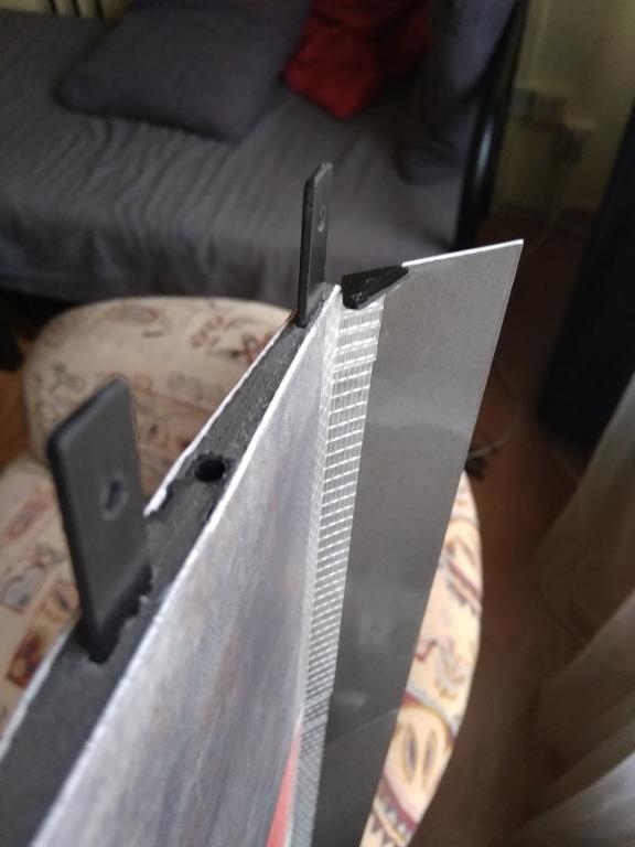

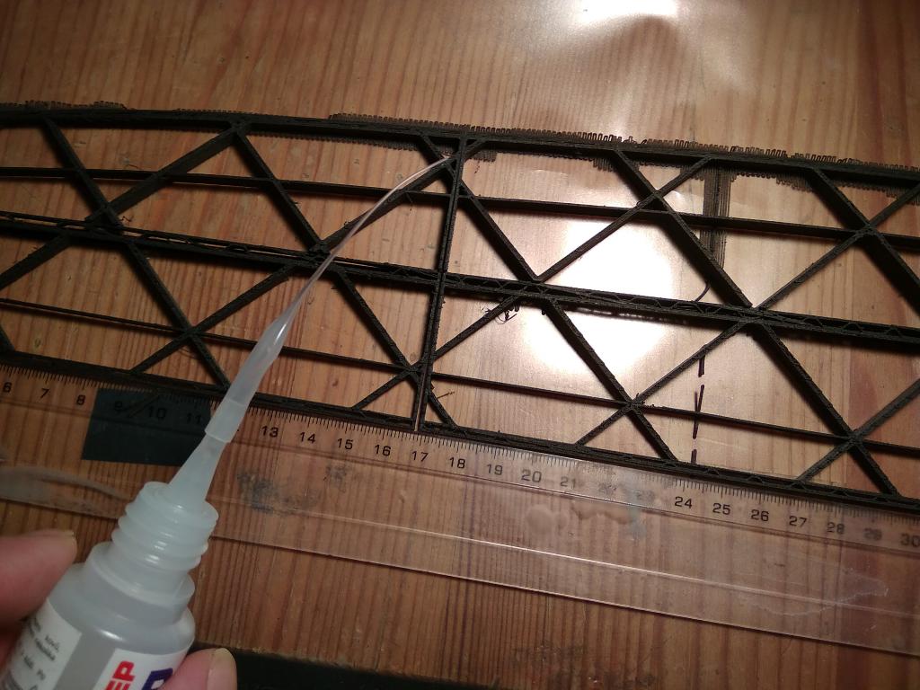

Tak a teď k tý jednoduchosti stavby: konstrukce křídla se lepí na plocho ze 4dílů. Poté se přilepí horní a dolní pásnice nosníku. A hlavní ftip je v tom že Graupner deska se laminuje a lisuje na plocho teprve poté se přilepí ke konstrukci. Potištěnou a olaminovanou desku bych ke stavebnici či ke STL fajlům dodal. Protože se to prodává v balících po 38 kusech a potřebuješ 2, to samé skelná tkanina a epoxid by při nákupu pro jeden model vyšel na nesmysl.

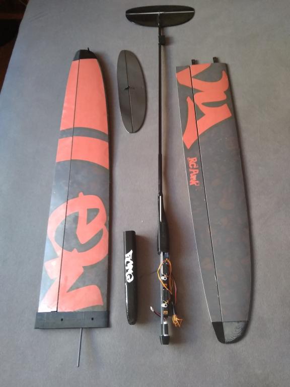

Teď nějake fotečky ze stavby křidla stavajiciho F3K F5k a pak už snad tu RESku.
Viděl bych to 1500 dělený křídlo možná s dvojím lomením to už je jedno, a asi udělám rovnou V tail ze stejných duvodů jako nízký profil. Véčko není díky tištěnému kozlíku žadný stavební problém.
