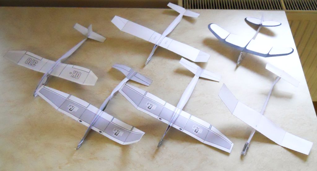

Pokusná letka papíráků
Dobřé létá ten Kolibřík (LM 12/50 a stránky Hiesbok.cz), ale má docela už archaické tvary a není jen v obrysech. Po jistých úpravách (zkrácení zadní části trupu) celkem dobře létají i kluzáky OK-1023 a OK-378 z ABC, ale ta konstrukce trupu rozevřeného do V se mi nelíbí. Blbě se to sestavuje a moc to nevydrží. Ale to prohnuté křídlo je super. A pochopitelně by se to muselo dát jen do obrysů, stejně jako Kolibřík.
Asi nejlépe vyhovuje zadaným požadavkům házedlo Boban z Modeláře 6/79 se špejlí v trupu. Na foto vpravo dole. Nelétá špatně, ale mám pocit, že by se z toho dalo vytěžit víc.
Pokud nemáte tip na něco lepšího a vyzkoušeného, dokážete poradit vylepšení toho Bobana? Já bych mu asi zkusil zmenšit uši ve prospěch nosné části křídla a možná i zvětšit rozpětí co dovolí formát papíru A4. Možná bych trošku zvedl i úhel náběhu křídla, ale fakt vařím z vody. Nejsem letecký konstruktér, tak si nechám poradit.

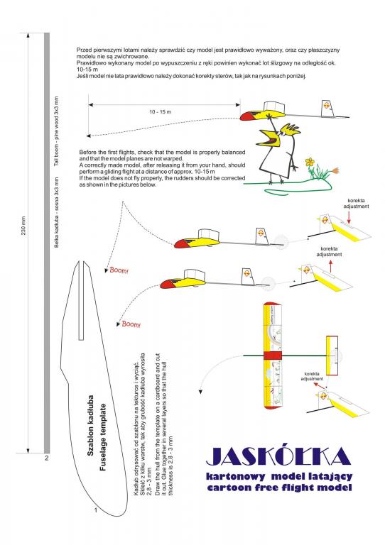

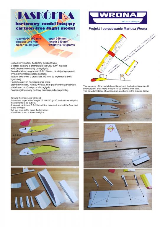

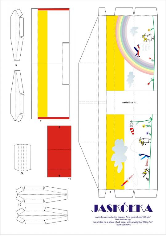

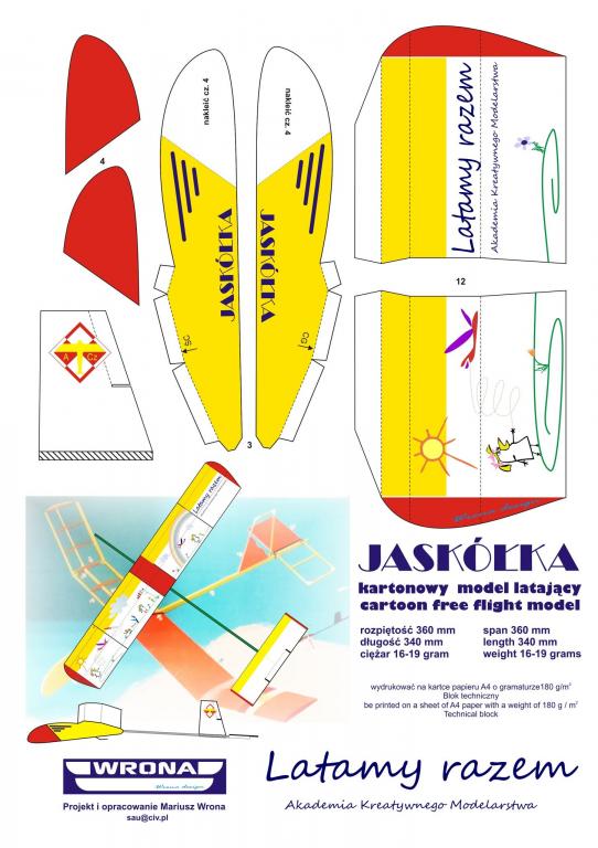

Co si vzpominam, podobne koncipovane modely obcas publikovalo ABC , Modelar, Modelist konstruktor ...

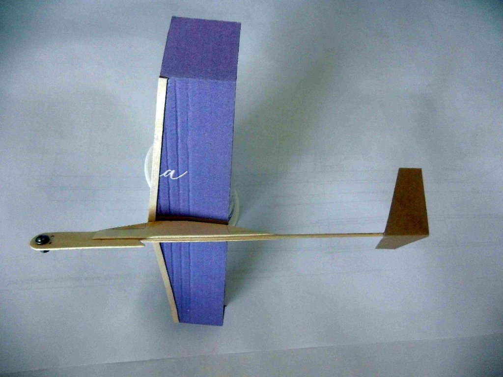

nostalcomp_cz píše: stř 26.04.2023 17:46 Nemáte prosím někdo tip na vyzkoušený jednoduchý, dobře létající a snadno sestavitelný (vím, že chci moc :)) papírový kluzák - házedlo?
Zdravím a doporučuji vyzkoušet kartónový kluzák Muška. Je to také z papíru jenže ve formě vlnité lepenky. Má to proto větší tuhost a tá se dá zvětšit podlepením náběžky dřevěným míchátekem. Trup je z dřevěných špachtlí a špejle.
Plánek a postup stavby je zde modelar-na-startu.blogspot.com/2025/03/papirovy-model-kluzak-hazedlo.html
