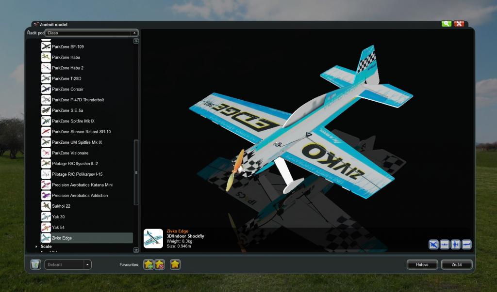

rychlá otázka, nedaří se mi najít simulátor na PC, abych si mohl vyzkoušet létání tzv. 4D freestyle s letadlama. Myslím tím, takové ty jednoduché tenké polystyrénové, co se létají v tělocvičně. Přikládám do přílohy vzor.

Napr. PhoenixRC
Je tam takých modelov viac.

PhoenixRC umí 4D alias měnit tah vrtule dopředu-dozadu u letadel?
Tuhle se jsem zaznamenal, že Aerofly RC10 TO umí.

Důležitý je, aby ten sim uměl i vektorování tahu motoru. Jinak je to na prd, vektor dělá půlku tý zábavy. Proto jsem si na Lasera od RC Factory vektorovací přepážku dodělal, je to bomba.
