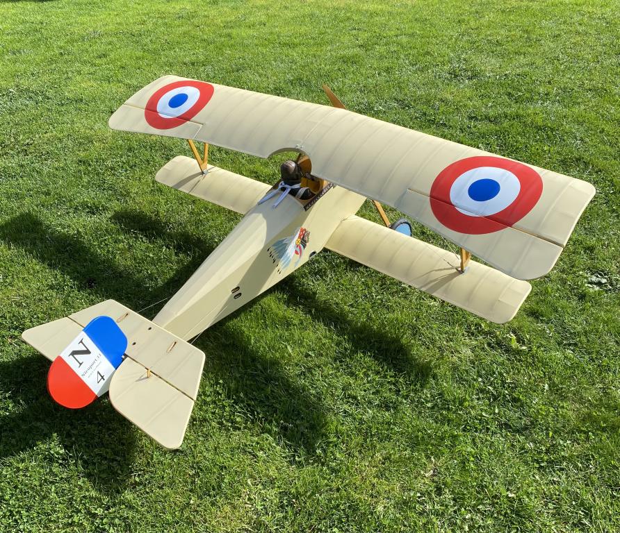

před časem jsem se tady ptal zda někdo nestavěl tento model ze stavebnice Modelmax. Nikdo se již neozval ,jen pan majitel mne kontaktoval a poslal fotodokumentaci .Tímto mu moc děkuji. Nieuporta jsem dokončil a foto přikládám. Pohon elektro, Axi 5330/24, 10článků LiPol. Teď už jen zálet.

Zdravím Vás,

Pěkný. Jen ten pilot se tam bude těžko soukat
Tak ať to letí i přistane bez úhony.

Zdravím.
Nieuporta od Modelmaxu mám už několik let.
Motor je AXI 5325, baterie 8S 4000mA LiPol na motorové přepážce, letový čas cca.6,5 min.
Pečlivě vyvážit na přední pozici těžiště, počkat na bezvětří.
Já musel N11 dost potlačit.
Letí to poměrně pomalu, není záludný ale padat umí rychle.
Přistání - občas mi praskne výztužný drát, už je vozím sebou.
Mám ty od Modelmaxu 0,5 mm potažené nylonem.
V případě smyku se může odtrhnout pneu - mám kola od Modelmaxu.
V případě převrácení v nízké rychlosti se model nepoškodí.
Mám podobné barevné provedení, s kohoutem a nápisem Zigomar - podobný měl Lt Paul Tarascon
