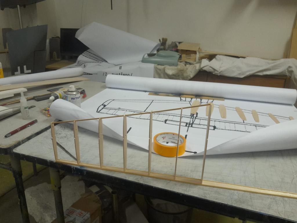

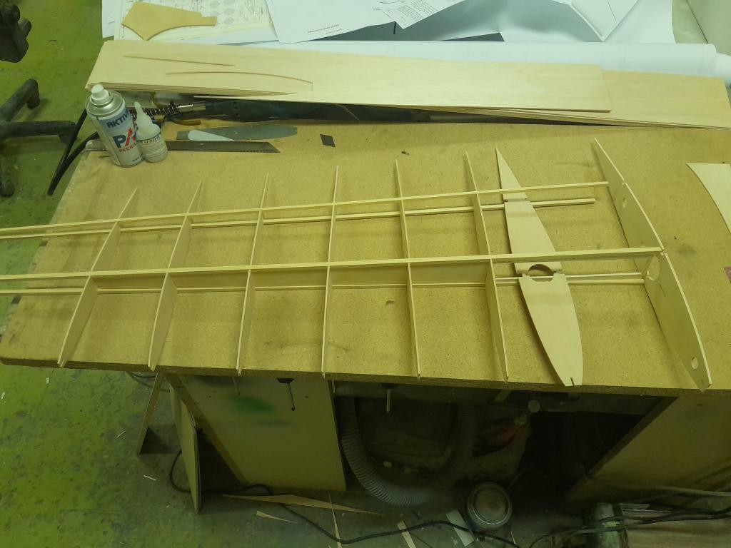

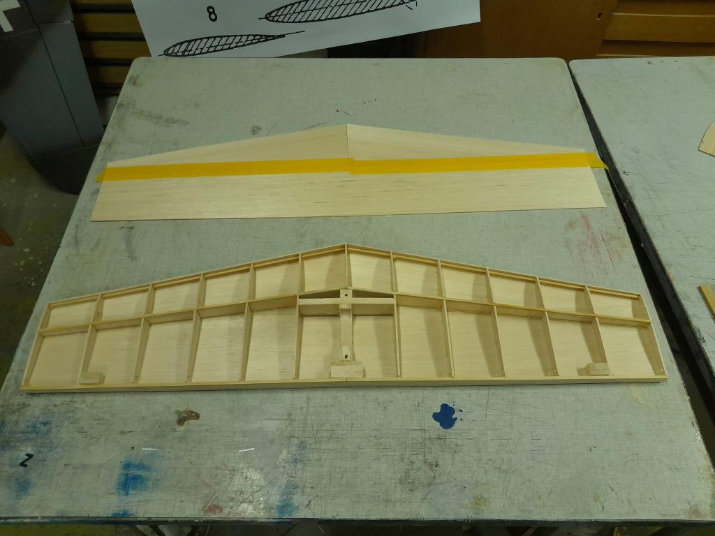

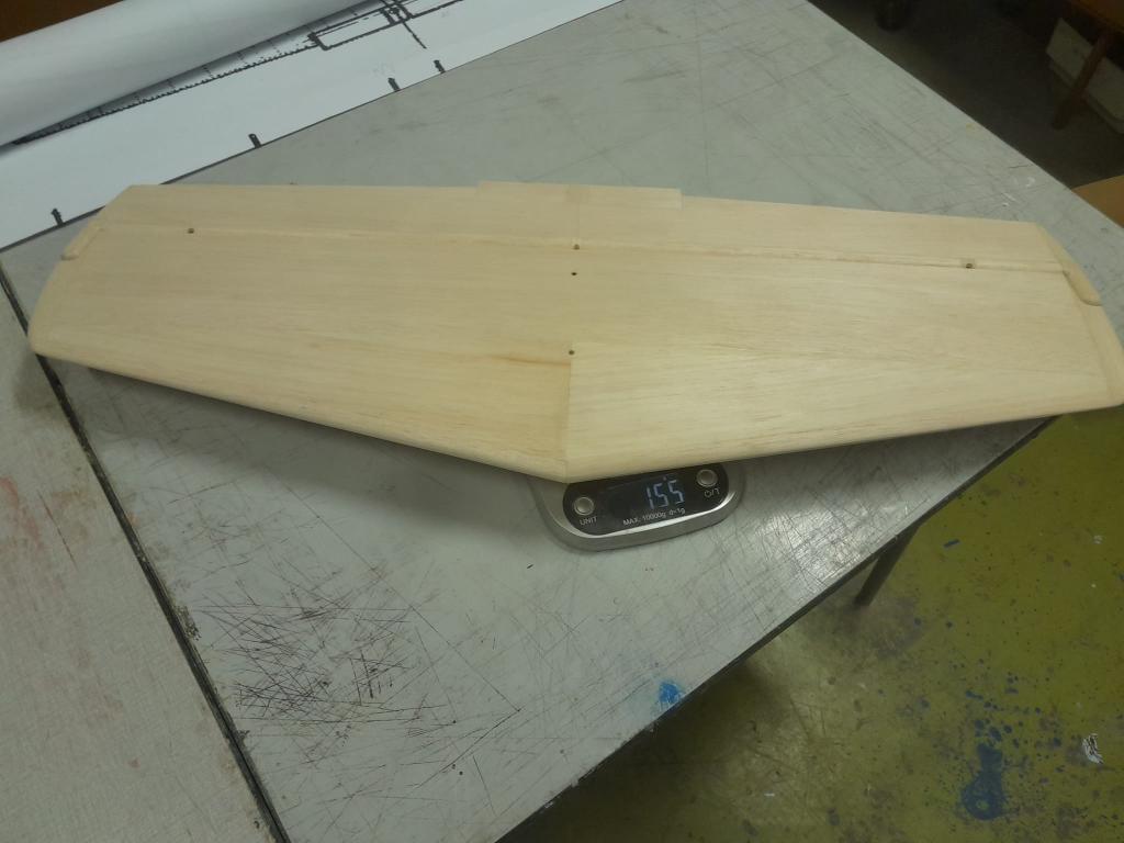

začal jsem výškovkou. ta uprašuje slušně.

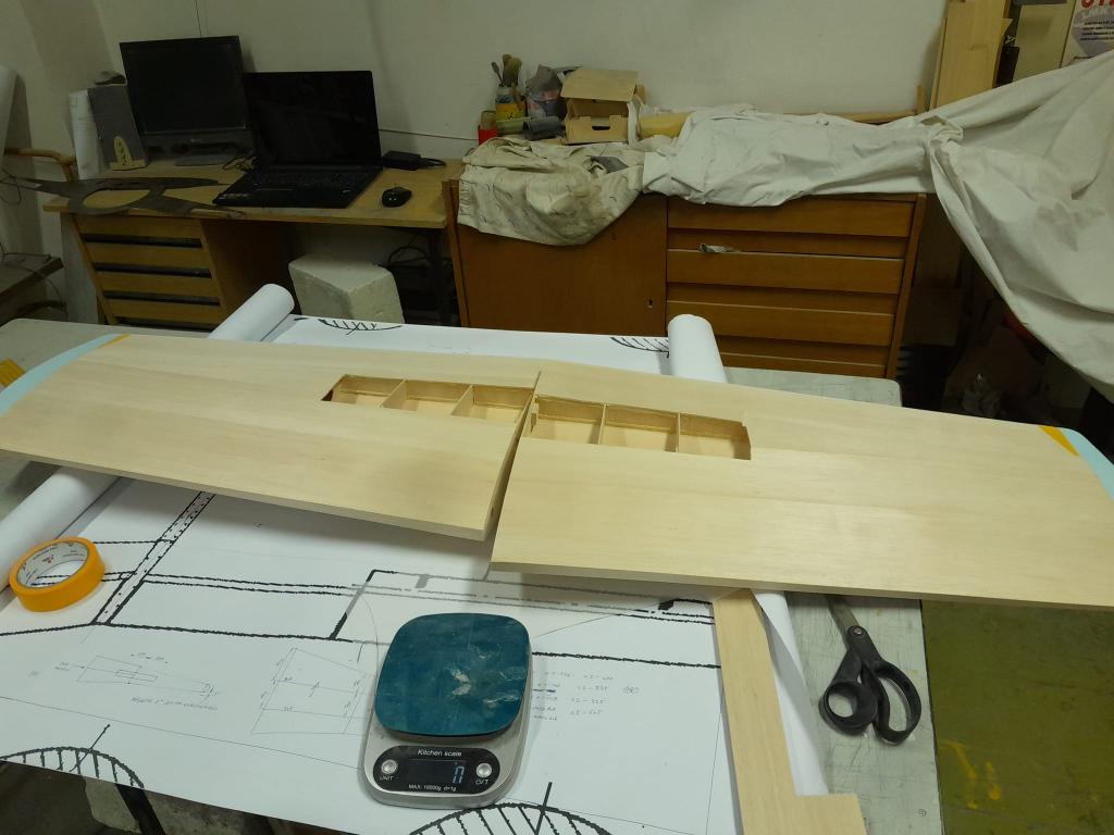

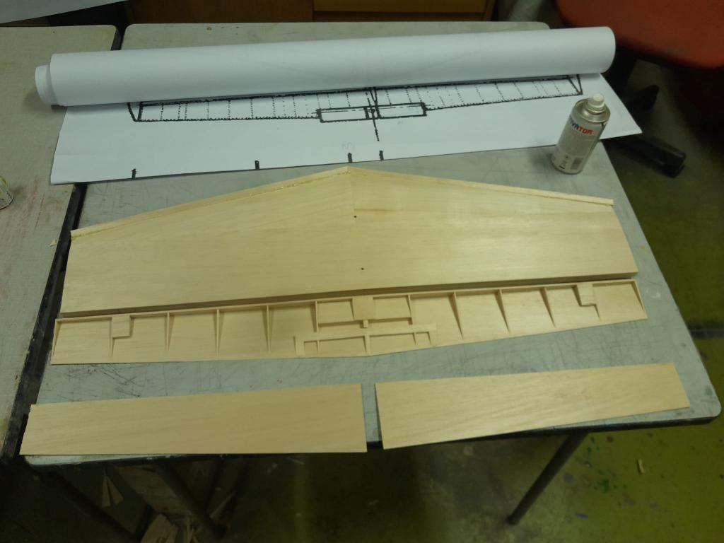

pokračování... při rozpětí cca 790mm jsem spokojen :-)

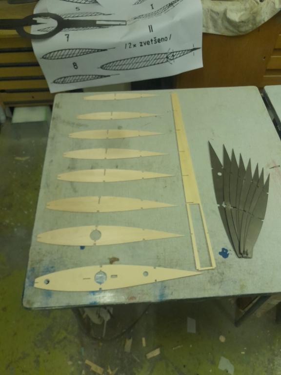

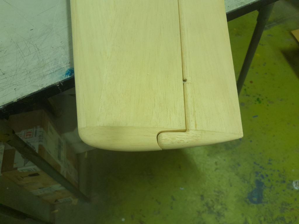

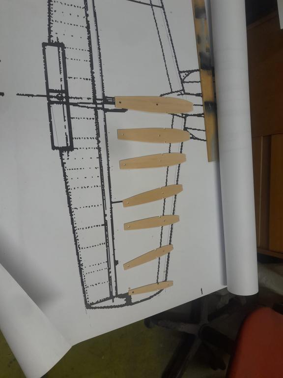

pustil jsem se do konců křídel.šablony z 1mm plechu mi dost pomohly (nemám zatím k dispozici volnou frézku aby mi to kámoš vysmrknul) včera výroba dílů, dneska to polepím.

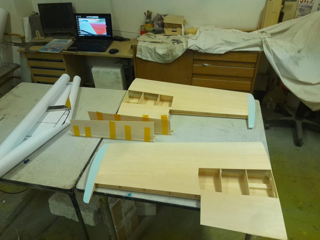

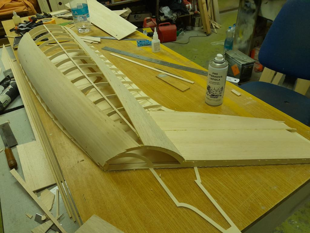

nejjednodušší část letadla je skoro hotová, až to obrousím, tak začne peklo v podobě fowlerových klapek, následovat bude trup s centroplánem. zatím váží každá polovina křídla 314g.

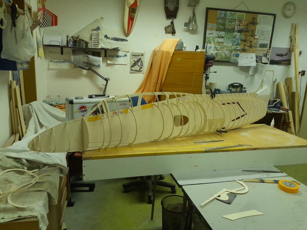

chvilka cekani na vyrezy a uz se to pomalu rysuje...

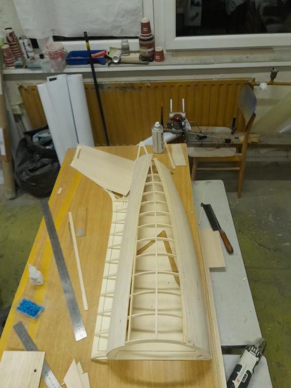

tak jedna čtvrtina trupu je potažená. zatím to váží 480g.

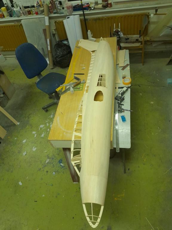

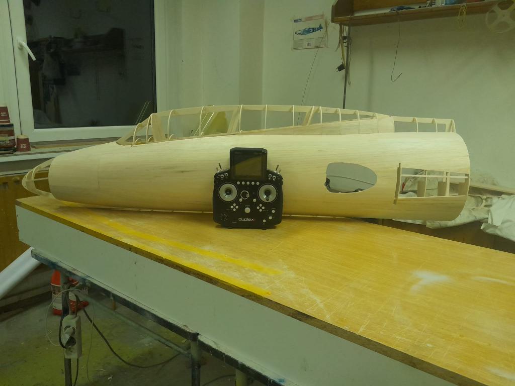

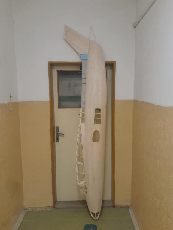

zkusil jsem to vyndat z dílny. je to kousek nábytku :-D
levá polovina trupu, zatím 800g

#15 Příspěvek od Zenair »
Opravdu kousek! Tak tohle éro bych opravdu rád viděl v reálu v letu až bude dokončené...
Moc pěkná práce :)
