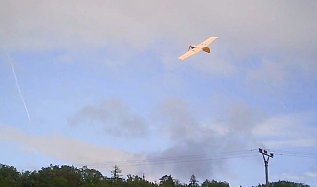

Postavil jsem trup, osadil a zkusil zalétnout. Fotku zatím nemám, vývoj pokračuje - viz dotazy/pozorování níže - máte nějaké zkušenosti s letovými vlastnostmi "deskového" samokřídla (= bez větší šípovitosti)?
První problém byl, že jsem udělal trup příliš dlouhý směrem dopředu, a na rozumné dovážení bych musel dát baterku až tak za 50 % hloubky křídla, což už se do trupu nevešlo. Tak jsem baterku prozatím přilepil páskou na povrch křídla, ať to můžu aspoň nějak vyzkoušet.
Je to fakt citlivé na těžiště, ale nakonec se mi podařilo nastavit to tak, aby se to chovalo nějak rozumně. Těžiště teď mám 32 mm od náběžné hrany.
Není to antistabilní podél osy letu (roll) jako byla Mini Arrow, spíš se to chová neutrálně, možná jen veeelmi mírně směrem ke stabilní poloze.
Jsem trochu překvapený z toho, jak se to chová ve směru výškovky (pitch) - většinou i mírné přitažení nebo potlačení způsobí dost velkou odezvu a model zvedá/sklápí nos dál a dál, ale zase z toho je to někdy jakoby "tupé" na výškovku, a mám pocit, jakoby ta výškovka moc nereagovala. Je toto vlastnost deskového samokřídla? EDIT: ještě je možné, že něco z toho je způsobeno umístěním značné části hmotnosti (baterka) nad vodorovnou osou křídla, a že přemístěním baterky do nového trupu pod úroveň křídla se to bude chovat líp.
Schopnost této věci dělat fakt utažené zatáčky je fascinující - otočí se to "na pětníku" s křídly skoro kolmo k zemi. Toto je předpokládám taky vlastnost půdorysu bez větší šípovitosti?
Zatím nemám vršek nabarvený jinak než spodek, tak do většího divočení jsem nešel, ať si nespletu strany. Nepozoroval jsem tendenci padat po křídle, na menších rychlostech model jakoby "varuje" tím, že se začne trochu vrtět a nepravidelně prosedat. Tohle dělala i Mini Arrow., Na vyšších rychlostech je to krásně stabilní (akorát to dost reaguje na výškovku - možná budu muset ještě zvednout expo).
Zatím jsem se nenaučil zaletět zatáčku bez výrazného nabrání výšky - je tam fakt velký rozdíl v účinnosti řízení ve směru "křidélek" (roll) a "výškovky" (pitch).
Přijde mi, že to lítá o dost rychleji než jsem předpokládal, žádný pomalolet to není.
FWIW, letová hmotnost okolo 330 g, osazení asi ještě zkusím optimalizovat:
150 g křídlo včetně serv a táhel, trupu a SOP
15 g Rx FlySky iA6-B
100 g baterka 3S 1000 mAh
25 g regulátor 20A SimonK (časem má přijít 12A o dost lehčí)
40 g motor RaceStar BR-2208 1800 KV
včetně vrtule 6x4E (ještě zkusím větší průměr, 7x6 nebo tak něco)
Po 14 minutách letu ještě nebyla baterka zdaleka vybitá, odhaduju že tak do 18 motorových minut bych se možná ještě s touto baterkou za bezvětří vešel.

[ 97.9 KiB | Zobrazeno 1649 krát ]
[ 96.01 KiB | Zobrazeno 1649 krát ]
[ 93 KiB | Zobrazeno 1649 krát ]
[ 87.17 KiB | Zobrazeno 1649 krát ]

Ještě jsem vlastně nenapsal jednu zásadní zkušenost: deskové samokřídlo má minimální moment setrvačnosti kolem příčné osy (pitch), takže se mi stává, že při přistání do vyšší trávy, kam jsem bez problémů byl zvyklý posadit Sky Surfera jako do peřinky, to jakoby "zakopne" a buďto trefí čumákem zem, anebo se ještě převrátí na záda. Nevím moc co s tím.
PříspěvekNapsal: pát 08.06.2018 23:31
Registrován: 17.1.2017
Příspěvky: 1243
Tak jo, lítá to. Nepodařilo se mi to "přetáhout" tak, aby to spadlo. Při cíleném ubírání plynu a přitahování se to sklápí dopřed - nezaznamenal jsem nějakou tendenci padání po křídle. Zkoušel jsem fakt utažené zatáčky na pár metrech skoro v 90° náklonu, jede to jak po kolejích. Možná bych musel mít ještě menší rychlost. Chvíli jsem zkoušel i let vzhůru nohama - byl jsem zbaběle ve velké výšce, takže jsem neviděl úplně detailně, jak se to chová, ale letělo to. Zkoušel jsem různé vrtule - jestli ty mAh u různých baterek odhaduju dobře, tak oranžová GWS 8x6 funguje o něco lépe než černá APC(?) 7x6E.
Samozřejmě jsem zaznamenal i nějaké faily:
- 1300mAh baterku od Gens Ace tam nejsem schopen nacpat, protože má tlusté dráty vedoucí do strany, které nejdou moc ohnout podél. Takže i když trup má asi 1-2 mm šířkové rezervy proti samotné baterce, kvůli těm drátům ji tam nedám.
- po jednom high-g manévru se mi zřejmě posunula baterka, načež to začalo být neřiditelné - klasicky těžké na ocas - chvíli nahoru, chvíli dolů. Naštěstí byla dole posekaná louka s pásy sena, tak jsem do něčeho takového zaparkoval tak pod úhlem 30° - zlomená vrtule ale jinak OK. Poučení: upevnit baterku lépe, nebo jí nějak víc vymezit prostor. Samozřejmě při tom nárazu se baterka posunula zase zpět, takže jistě příčinu nevím, ale tak chování by tomu odpovídalo.
- při jednom z dalších letů to začalo být tak nějak divně řiditelné, reagovalo to dost ztuha. Tak jsem s tím v rámci možností jemně plácl o zem, a pak našel zaseklou anténu Rx v jednom elevonu.
Celkově: zábavné to je, spíš do toho adrenalinu - žádné pohodové polétání. Neutrální ve všech polohách, kam to člověk pošle, tam to letí, ale furt to musí řídit. Čekal jsem trochu lepší klouzavost, ale to bych asi musel udělat to bezmotorové osazení. A zase rozumné svahy tady v okolí nemám - aspoň nějakou vrtulku bych potřeboval i tak. Jo, o třídu lepší než Mini Arrow.
V nějakém fóru o deskových samokřídlech jsem zaznamenal, že někdo používá pozdrav "tight turns!". Tak to je přesně ono.

Letové video:
