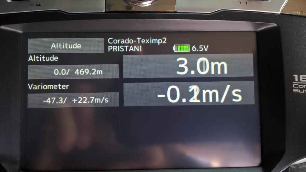

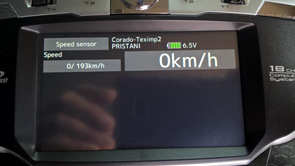

Chvilku trvalo abych našel stoupáček co dá alespoň 400m na řádné potopení po kuli dolů. Ono takhle večer už to moc nenosí, ale povedlo se. Na fotce je dosažená rychlost..192km/h docela jde :-) Vario ukazovalo nejvyšší rychlost kolmo dolů 47m/s což je 169km/h . Takže je vidět,že vario jako rychloměr moc přesné není . Otázka je jak je přesný ten air speed sensor .
Co mi, ale dost vadí (né,že by to pro létání nebylo použitelné, podle Futabího varia jsem lítal třičtvrtě hodiny na jedno stoupání) je spoždění varia. I když mám nastavené delay 0,1s (míň to nejde) tak v porovnání se SkyAssistentem je to dost velký rozdíl.
U SkyAssistanta v okamžiku nalétnutí bubliny při nejvyšším tonu okamžitě otážčím a vím,že jsem přesně v nejsilnějším stoupání. Prostě tohle vario reaguje bleskově.
Naproti tomu u Fuatab sensoru člověk musí přemýšlet o cca půl sekundy až sekundu zpátky. Když vario píská nejvyšší ton, tak je už de fakto z bubliny venku. U stoupáku který už je řádně utvořený a desítky metrů široký to nevadí. Ale u bubliny (což je de fakto stoupající bordel luftu) nízko u země, to už vadí dost.
Tak mi napadá, jak kurňa ty varia testujou...to u výrobce nemají nikoho kdo lítá termiku?????
Budu zkoušet ještě tohle. Tak uvidím,jestli to spoždění je dáno prostě přenosem a S-Bus sběrnicí, nebo zprasením čidla.

Čidlo to asi nebrzdí. Mám v éru Altise pro F5J, ten se dá použít i jako vario a to spoždění mám úplně stejné. Stejné s Futabím čidlem, stejné jak popisuješ.
Ale používal jsem i telemetrii jak čidla, tak přenos od Jeti a to spoždění tam bylo taky.
SkyAssistanta jsem nezkusil, takže nemám porovnání.

Ja používam vario od sm-modellbau UnisensE a gpslogger2. Tam je tiež oneskorenie cca 1 sek. Nemám odskúšaný gps logger s tek sondou. Tam by to mohlo byť lepšie.

Problem TEK sondy je ten,že dobře funguje až tak od 20km/h rychlosti. (je to de fakto ten Futabí rychloměr) a ten funguje někde od 17km/h. A s podivem jsem zjistil,že naklapkované Corado dokáže letět i pomaleji..v tu chvíli ukazuje rychloměr prd a vario s TEK sondou bude jako by tam sonda nebyla.
Zatím jediné vario kde zvuk věrně a skoro realtime koresponduje se stoupáním v termice je SkyAssistent.
Jde si na to spoždění zvyknout a kombinace toho co vidím (nálet bubliny je vidět) a slyším časem vykompenzuje spoždění zvuku.
Budu muset udělat test, kdy pomocník bude natáčet display TX . Mám totiž podezření,že je spožděný zvuk..né udaj na displeji.

TEK sonda rychlost prenosu neovplyvnuje.

A keby aj urobil podporu sbus, tak to nic nevyriesi. Spomalenie je v prenose na zem.
