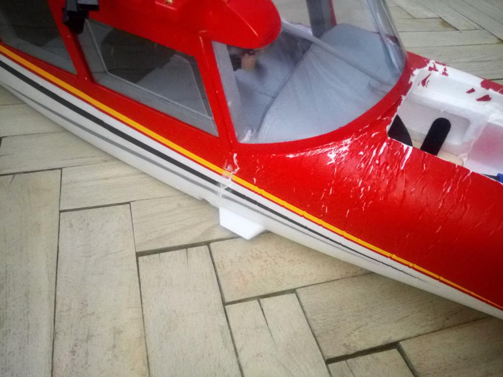

Zdravím všechny.dlouho to tu procitam,a ted sem se rozhodl registrovat a obratit se na zkusenejsi pro radu.
nevim přesně kam s tím ,ale jelikož jsem defakto začátečník,zkusím to tady.
Mám maule m-7 od Horizon hobby (už druhou) a už podruhé úplně stejny crash.prava zatacka,tak 15m nad zemí,se zapnutou stabilizaci,a letadlo jde v takový divný vyvrtce dolů.defakto neovladatelný.pred tím odlitany dvě baterky úplně v klidu.prijimac ar636 vysílačka dx6e.
Prostě dvakrát nachlup stejná havárie.z reakce mi přišlo jakoby zůstalo viset levé kridelko,ale na zemi pak všechno funguje normálně.
Nemá někdo nějakou podobnou zkušenost.nebo radu na co se zaměřit?
Díky

Vypnout stabilizaci (kvůli vyloučení vlivu stabilizace) a držet model na rychlosti aby nepadal do spirály?

Bez stabilizace litá normálně,ale s ní poslednich 14dni taky.
A z ničeho nic,bez varování ty dva pády ale každý s jiným přijímačem.oba ar636,jeden Ackovej originál z bnf,druhej plnohodnotnej s nahraným nastavenim na m-7.
Že by u obou zblbla stabi mě přijde divný.

jakou jsi mel rychlost vuci vetru ? Neletel jsi moc pomalu ? Stabilizace maj schopnost maskovat varovani utrzeni proudnic a pak se to vsechno urve najednou a jdes dolu. Podle popisu to docela sedi. Specialne pokud jsi treba tou zatackou nalitaval tak ze jsi mel vitr v zadech

Je fakt že rychlost byla relativně malá a mám dojem že v obou případech sem do zatáčky nalitaval s větrem v zádech.

V prvním případě ještě navic s plovakama.

jo, to je obecny problem litani se stabilizaci. Pomaha hodne dlouho ale pak uz se nechyta. A plyn si sama neprida :-D

to kridelko nahoru byl jeji posledni (marny) pokus to srovnat a nikoliv pricina

Pokud šlo éro na malé rychlosti křídlem dolů, tak stabilizace dala křidélko na tomto křídle také dolů. A to mohl být poslední hřebíček do rakve - zvýšení úhlu náběhu, následné odtržení proudnic a vývrtka.

Jenda12 se ptá na dimenzování BECu z toho důvodu, že stabilizace na rozdíl od pilota s těmi servy pohybuje víceméně bez přestání. A je-li v letadle 6 serv a třeba jen 2A BEC, pak to taky nemusel vydržet.
