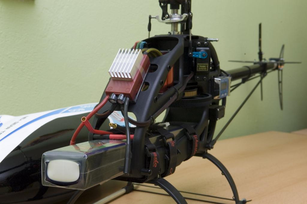

Dalsia vec co ma zaujala je umiestnenie chladica na regulator.Je dolezite pre co najucinnejsie chladenie mat rebrovanie natocene vertikalne (vid foto) ci moze byt aj opacne - horizontalne?

Robin123 píše:Ahaaaa! Diky moc, uz je to jasne
