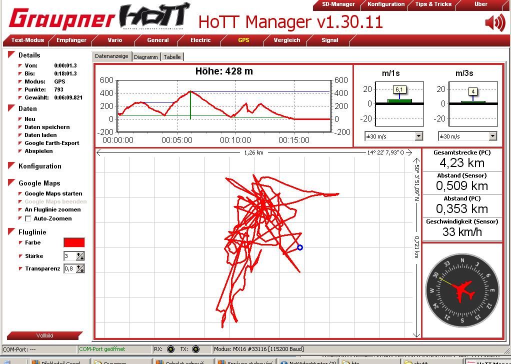

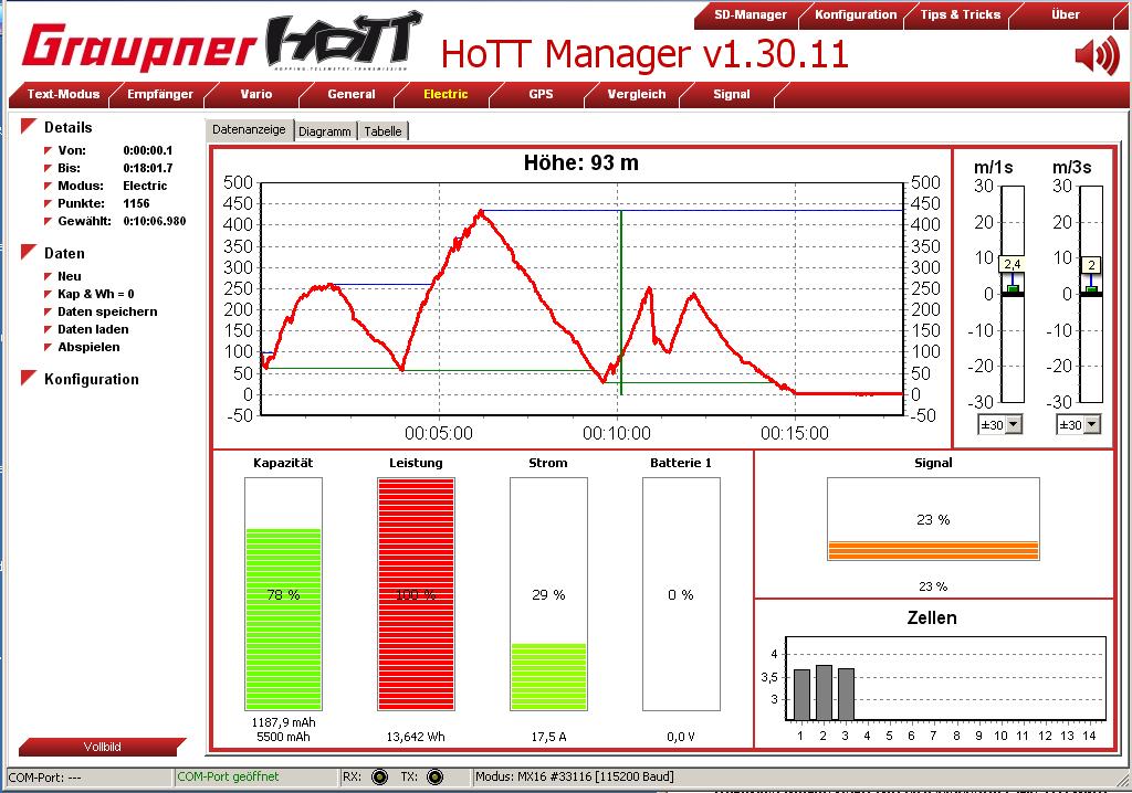

Stáhl jsem soubory z karty na disk, načetl je a na grafech není vidět v podstatě nic.
co používáš za soft na prohlížení?
dobře mi ukazuje asi jen tohle,ale z vysílače jinej soft

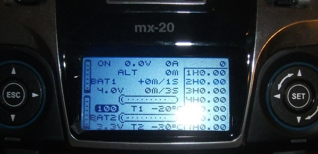

Ejchuchuuu, ušetřil jsem 2 litry :-D
Propojené je to jak jsme to vykoumali, ty dvě baterky vlevo to zrovna měří:
Na displeji to je takto ("hlavní" měření přes silové jsou ty nuly nahoře a články vpravo, BAT1 a BAT2 jsou ty měřené):
Ty 2 balanční nebudu pokoušet, možná až o tom něco najdu.
