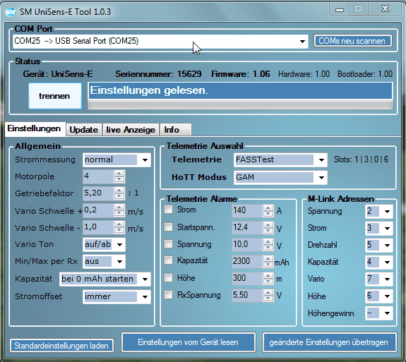

Bude tam YEP30 (na něm je přidělané sdružené čidlo Sm-modelbau Unisens)
Pokud (po testech) by BEC reglu nevyhovovalo, přijde do trupu externí Castle 10A BEC. Důvod proč to bude tak,je . ...málo místa. pokud přidělám k YEP 45 čidlo proudu,jsem skoro pod křídlem...což je trošičku problém. Navíc YEP 30 je mnohem méně (o polovinu) méně tlustý regl než 45ka.
Na obrázku je už čidlo na svém místě a proběhlo přihlášení do TX. (Pro majitele sm-unisens)..nestačí vybrat ze zeznamu v TX...nejdřív se musí všechna aktivní čidla smazat. Pak připojit do TX --V kabel a čidlo rádiu přihlásit. Ono je to totiž obousměrná komunikace a pak po připojení čidla na Uni-sens soft v PC je vidět změna slotu!!!
Též nezapomenout nastavit položku start s kapacitou 0mAh. No a nakonec zakázat posílat vario mínus data.
Výsledek je,že to je první čidlo na které Futaba T14 s puštěným voice vario pořád nepípá jak prdlá myš.
Maká to pěkně.:-) Pro test jsem na regl připojil malý Neu 1107..parádní rozběhy a brzda. Zatím spokojenost.

Pro Pepana....Takhle to mám nastavené..jo a jukni na pozice slotu.

Tak mi stále nejde načíst čidlo proudu. Vário a otáčky funguji perfektně :(
