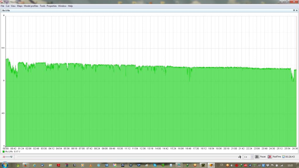

...tak přikládám graf jak chodily ty Hyperiony, necelý půl hodinku, napětí při plných výchylkách všech serv nekleslo pod 5V, chtěl jsem je ještě vybít tak napůl a zkoušet dál, ale potom, co umřelo to druhý křidýlko už jsem se na to vykašlal. Jinak je neuvěřitelný, že ty křidýlkový serva umřely v podstatě +- pár minut !!! po sobě (a to jsem chtěl jít dneska lítat :roll: ). Bud je to nějaká vadná serie z toho RC Factory, nebo to prostě nevydrží to napětí z těch LI-Fe. No asi ještě objednám další to servo-poslední (zase od Hořejšího) a koupim 5V becáky na křidýlka (a ještě možná i na toho motejla na ty Futaby)

Vypadá to totiž podle Standy, mě a Milana, že je to opravdu načasovaný na těch +-25 hodin, tak bacha !

Dneska jsem byl u vás (u taťky) doma a probírali jsme to. Tak mi to leží v hlavě.
No...minimálně dokud na něco nepřijdeme tak kup ty MKS BEC a šoupni je na křidélková serva.
No a teď navrhuji diskuzi co s tím.
a) Evidentně je problém v motoru serva. Jestli je příčina moc vysoké napětí (a výrobce změnil materiál plíšků komutátoru..tak je to vcelku jasné).
b) Pořád je za tím schovaný Ohmův zákon..tzn pokud je to opravdu malinký Mabuchi motor , tak je dostupný datasheet motoru. Pak se jasně vyčtou pracovní podmínky motoru. Tzn proud!!! Ten vyhřeje a vypálí plíšky tak až upadnou.
b) pak jak zajistit aby ty podmínky byli splněny a nebyli překračovány.
c) napadá mi pouze proudový limiter, což by nemělo být tak těžké v miniaturní podobě pro každé servo vytvořit.
Ono jde o to, že pokud jsou použité stejné motory (a nevidím důvod proč by nebyli) v KST, MKS, Graupner a pod, tak je to dřímající průser. Neb ani tak nejde o model,ten se obrečí :-), ale aby to nedej bože nezjebalo někam do lidí.
No zítra chceme jít létat, prosím (Vrzak groups) aby přijeli, dám to servo na testy. Na místě pak doladíme provozní podmínky testu.
Dík kluci..já totiž na to teď nemám moc času.

Jo,jenže to je separe na každé servo...ono pokud to servo jede normálně tak se naprosto nic nehřeje, ale pokud by prou byl např 1A,tak je to pro servo stejně velmi rychlá smrt. Pak je výhoda,že se čip může přehřát a větev vypnout.
Prostě jeden centrální BEC nic neřeší,ty separátní by mohli pomoct.
Ty kartáčky na motoru mají tak malý průřez,že (a to se dá změřit) smysluplný proud serva tak aby motor vydržel déle než celé servo bude...odhaduji 250mA.
Takže nezbývá než nějak zajistit, aby ten proud větší nikdy nebyl.
