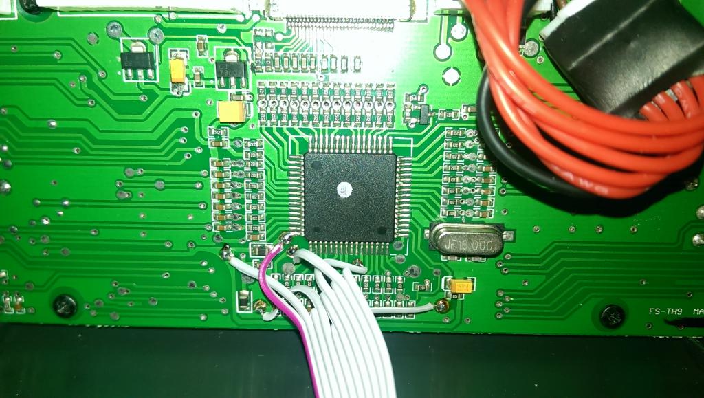

Mně chybí nějaký příběh, v podstatě jsem z tvých příspěvků nepochytil ani jaké máš rádio, ani jaký je tvůj problém. Jaké kroky jsi provedl a s jakým výsledkem?
Atmel AU 1309 ??? Tento čip neznám, vypadá to na datum výroby a ne na typ čipu.
Bylo by dobré zveřejnit výstup z avrdude (text v okně během programování), tam se dá vyčíst co se programátoru konkrétně nedaří nebo schází.
www.opentx.cz
xpertvis
Příspěvky: 171
Registrován: stř 02.03.2011 0:00
Re: USBasp problém
#44 Příspěvek od xpertvis »
Presne. J to datum vyroby. A nad tymto datumom je napisany typ: ATMEGA.....
Asi by bolo najlepsie napisat co mas za vysielac, pripadne sprav foto zapojenia, pozrieme ci mas spravne popripajane kabliky.
Podla pipania radia by som sa neriadil, skor podla toho co vypisuje programator pr flashovani/citani.
Na preflasovanie firmwaru v programatore potrebujes dalsi programator. S tym by som sa netrapil, aj tak mas pravdepodobne aktualnu verziu.

v prvni rade bychse chtel omluvit, ze jsem Vas neuvedl do meho problemu. Mam Turnigy TGY 9X a protoze v ni mam puvodni SW, chtel bych si do ni nahrat Open TX.
Naletoval jsem kablik, objednal z ebay USasp, ale nejak mi to stale nechce cist eprom. Diky tomu jsem hledal podobna temata dostal jsem se az sem.
Fotky vysilace, programatoru i naletovaneho kabliku vkladam taky a navic prihladam hlasku, ktera je stejna v eePe i Companionu9x.
Jo a procesor v tom je Atmel atmega64A bych rekl. Neni to moc dobre citelny :(.
Dekuju vsem za pomoc.
