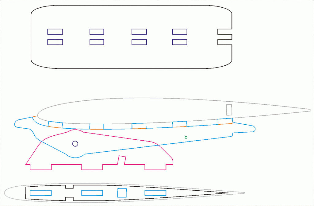

možná by ta plovoucí Vop byla jednodušší na stavbu i pro zástavbu serva a jeho napojení - montáž demontáž Vop

jarsin píše:možná by ta plovoucí Vop byla jednodušší na stavbu i pro zástavbu serva a jeho napojení - montáž demontáž Vop
jojo, nechám ji tak, je to i "autentičtější" :-)

#54 Příspěvek od jyrry »
Bude tam ta houpačka, žádná klapka. Až se k tomu zase dostanu...

Tom1974 píše:To by mohlo fungovat, ne....?
Já si to myslím taky a pokud nebude výraznějších protestů :-) bude to takhle:
(ta balza 3 je nastojačku neboť vlákna jsou vodorovně...)

Jirko, člověče, ta houpačka se mi nelíbí. Víc by se mi líbila osa otáčení přibližně v polovině hloubky výškovky a závěs pro bowden (nebo táhlo) na náběžce. Tak se mi to osvědčilo u více ér. Omlouvám se.
Vzpomínám si, že jsem Admirála předělával narychlo před soutěží. Do kýlovky byla zalepená trubička 5/3, dlouhá asi 35mm. Houpačka byla ze dvou plastových pák na kormidla (Modela), přišroubovaných k výškovce. Bowden byl "na hulváta" přilepený na náběžce kýlovky. Tahle provizorní úprava už zůstala nastálo.
