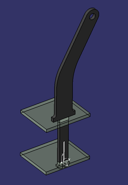

Šikovná varianta. Vypadá to asi nějak takto:
Edit: Prvně jsem to kreslil narychlo, protože jsem potřeboval odjet, takže dávám nový obrázek.
Naposledy upravil(a) Lark dne ned 09.03.2014 21:57, celkem upraveno 1 x.

Woita píše:Spadla mi brada, krása, ty zacvakávací háky. Tleskám !!!
Příloha bravo.gif je dlouhodobě nedostupná.
Co je principem těch zacvakávacích háků? Vypadá to daleko líp než ty 6 kulatiny, co všichni používáme.
Asi takhle:

to petrs2010: těm rádiusům v těch zářezech na zacvaknutí bych se radši vyhnul, aby to nevyskočilo. Nebo to máš nějak rozepřené?

Lark píše:to petrs2010: těm rádiusům v těch zářezech na zacvaknutí bych se radši vyhnul, aby to nevyskočilo. Nebo to máš nějak rozepřené?
Ona ta fotka klame. Rádius je tam minimální. Rozepřené to není. Plast je pružný, takže to drží dobře. Vyzkoušeno několik sezón na několika exemplařích. Osobně v "bojových" podmínkách EPA Combatu :)

Jo jasně, ono je to asi dostatečně tuhé. Díky za inspiraci.
