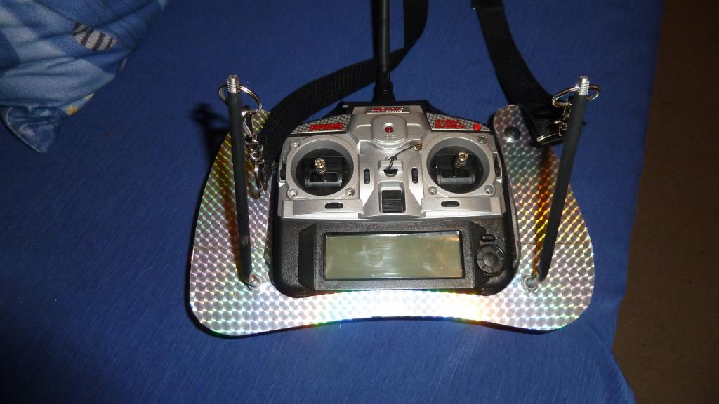

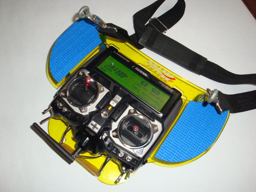

Pulty pro rádia jsou opravdu drahé.Vyřešil jsem to tímto vlastním výrobkem.

Já taky :D :

Ty područky bych nevykousával, aby se vyhnuly těm hákům. Naopak bych je nechal v takovém tvaru, aby háky musely projít skrz ně, mezi tu základní desku a područky bych dal distanční sloupky (válečky) a hák by přes ně procházel. Háky by měly závit a stahovaly by základní desku s područkami. Získalo by to pevnost; takto v původní verzi je veškerá zodpovědnost za pevnost na té základně a myslím že se v místě připojení háků musí dost namáhat, prohýbat a hrozit ulomením.
Jinak moc pěkná prácička a ušetřil jsi tisícovku :)
EDIT: Omlouvám se ti hluboce, máš to správně. Jak je to průhledné tak jsem to blbě viděl!!! :oops: Jako bych nic nenapsal, teď už to mazat nebudu, dobře mi tak! Zmátl jsi mě těmi vykousnutými modrými podložkami pro ruce. Já mám červené a udělal jsem jen díry, tak mě to vyousnutí svedlo na scestí...

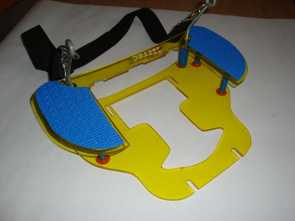

Výkres není problém.Ale asi by ti nebyl nic platný, každé radio je jiné. Vyřešil jsemto tak že nejprve jsem si obmaloval na průhledný papír rádio. A pak přikreslil spodní desku.A nakonec horní desku.na výkres jsem položil plexisklo a lihovou fixou obmaloval kontury .Flexou nahrubo vyřezal a obrousil hrubým a pak jemným smirkem.Podle výšky rádia nařezal válečky mezi plexiskla.Přední válečky stáhl šroubama a zadní těma držákama.Ty jsou ze šestky kulatiny.Konce na kovadlině rozklepal.Vyvrtal 3mm.dirkyna kroužky od klíču.Potáhl 6mm. smršťovačkou a už jenom udělal popruhy.Celkem 4 hodinky práce a 1000 je doma na další díly pro helinu.

V mieste hákov je v dolnej základni plastiková kabelová priechodka so závitom, na nej plastiková matička. Skrutkovaním matky sa sťahuje (zviera) ten úchyt kabelov v priechodke. Háky mám z drátu, čo presne pasujú do tej priechodky.
Vysielač s pultom je v kufríku, kde sa samozrejme aj z hákmi nevojde. Jednoducho nasadím háky, utiahnem rukou matku a je to!
Raz za čas vyčistím háky aj gumu v matke, aby sa háky nepretáčali...

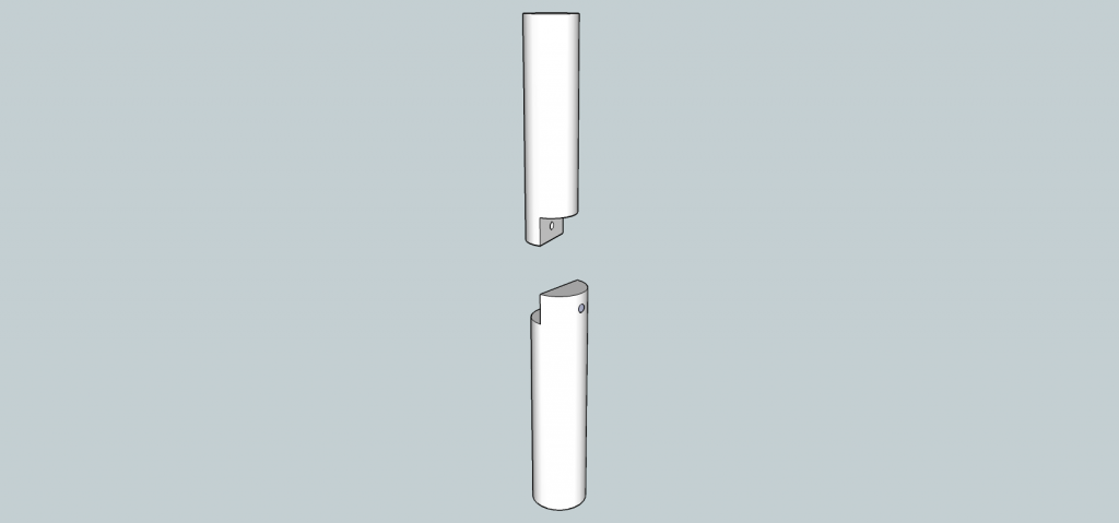

Mě napadlo udělat háky sklápěcí, pant cca 1 cm nad deskou. Na háku pak suvně nějaká, cca 3 cm dlouhá trubička, která by při vztyčení háku sklouzla dolů přes ten pantík a celý hák by držela vzpřímený. Pro sklédání by se jednoduše nadzdvihla trubička o ten centimetr až dva nahoru a hák by se na pantu sklopil do strany (doprostřed). To by asi makalo dobře, ale nemám vyřešený ten pant. Teda jeden nápad by byl, dodatečně ho zkusím nakreslit. Pant nesmí být nějaký oteklý, měl by vlastně zachovat tvar tyčky ze které je hák.
Edit: Tady jsem se pokusil zjednodušeně graficky vyjádřit, jak by mohly být realizované ty panty. Podmínkou je kvalitní materiál, čep by musel být pevný, viděl bych ho uříznutý tak ze 2 mm vrtáku při hákách ze 6 kulatiny.

A nebo možná ještě lépe takhle - je to téměř to samé, ale pant je "zdvojený" (bohužel jen ve 2D, snad to z toho půjde pochopit :) )
