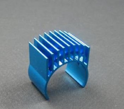

Neco takoveho, kdyz se vejde, dvakrat vedle sebe.

Ahoj borci,
tak jsem objednal nejaky takovy chladic, po kratsim vahani jsem pouzil cinu a pocitam ze tak behem tydne snad dorazi. 2ks za 80kc s free shipping, tomu se nedalo odolat.
