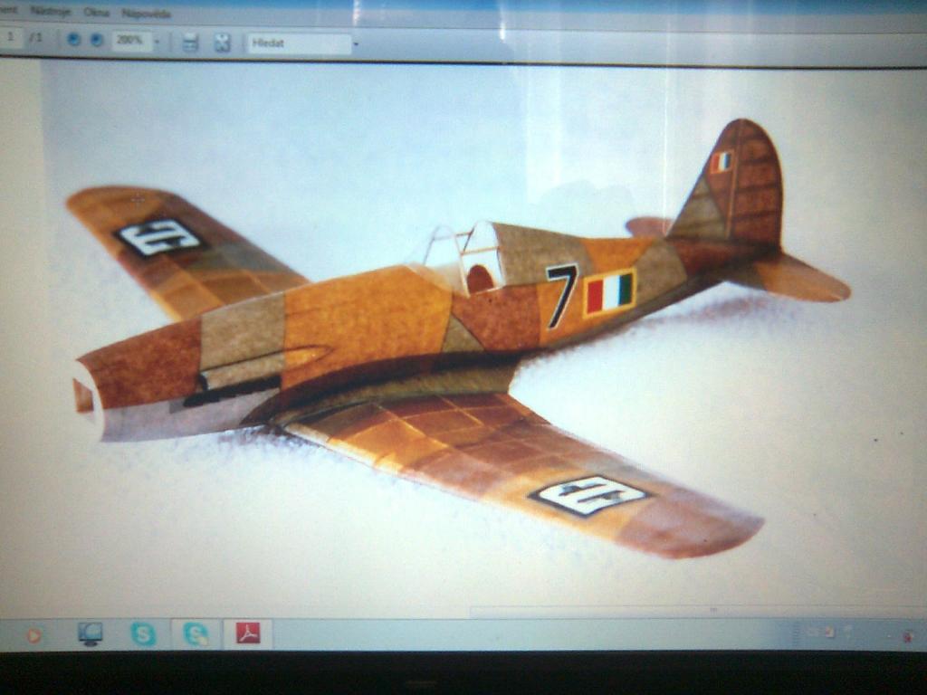

Konečně se mi podařilo obrázek vložit - je to fotka z obrazovky, neboť původní mi nešla vložit. Pro představu míry transparentnosti potahu to ale stačí.

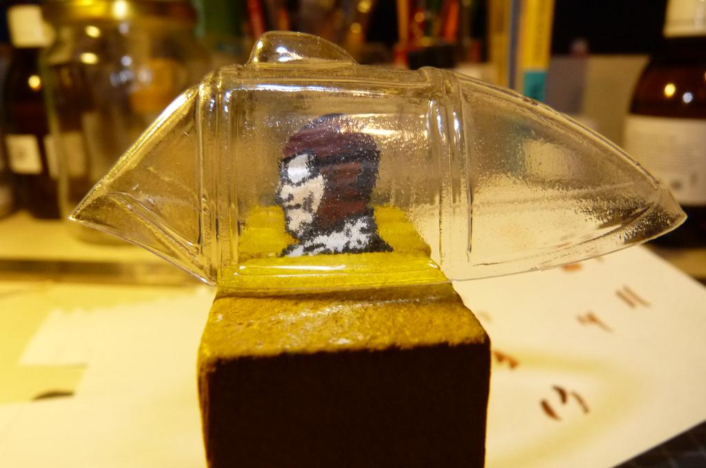

Zatím jsem se nerozhodl jak to nabarvím, nebo to nechám v barvě modelu jako takového a neměl jsem čas se do toho pustit. Přesto jsem měl potřebu nějak pokračovat, tak jsem alespoň z kancelářskýho papíru a vodovek udělal siluetu pilota do kokpitu. Je to takovej pilot-lupínek, masku si asi zapomněl na letišti, ale snad to trochu oživí.

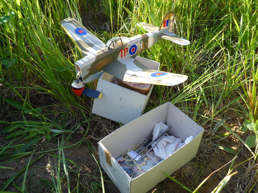

tak jsem dnes v podvečer zalétal model a musím se přiznat, že předčil mé očekávání.
Dovážil jsem ho plastelínovou kuličkou cca5 mm velikosti a hned první motorovej let byl slušnej. Žádný přihejbání a dolaďování negativů. Letěl hned způsobně, tak jak jsem ho postavil. Nakonec jsem natočil cca 500 otáček a i další lety
dopadly dobře. Model letí vlevo a vystoupá cca do 15 metrů.
Bohužel letí v kruhu o poloměru cca 25 metrů, takže dá tak jedno kolo a navíc ho nemůžu pořádně sledovat.
Pokusím se přihnout směrovku. Budu ho moci sledovat z větší blízkosti.
V letu ale zblízka vypadá bezvadně i když je to takovej krabicák a vyluzuje
bezva zvuk, jak se vytáčí guma.

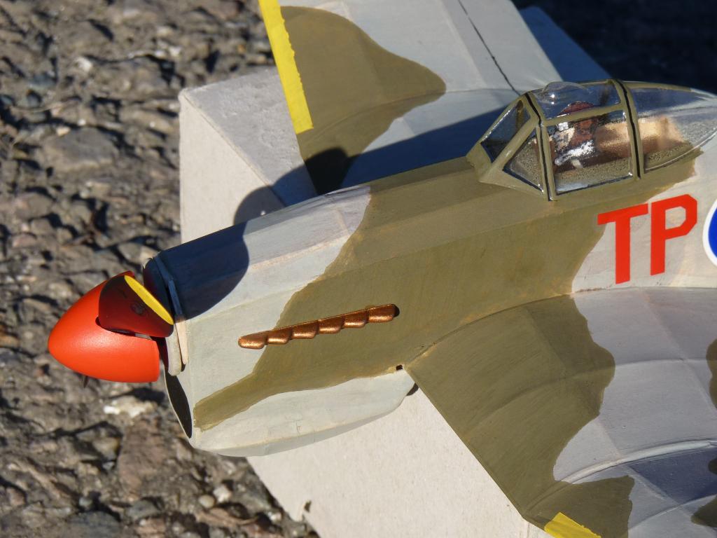

Barvu jsem nakonec risknul Humbrolku 1:5 s ředidlem a polosuchej štětec.
Model jsem ještě před barvením, natřel naředěným Balakrylem. Balakryl slušně zakryl pory v papíru.
Tragédie jsou obtisky. To že jsou tlustý jako pláštěnka bych přežil, ale asi brzo slezou dolu.
Celkově mám ale z modelu obrovskou radost i proto, že jsem nevěděl jestli bez předchozích zkušeností model vůbec rozlítám.
Za ty peníze je to fajn hračka a určitě postavim dalšího gumáče.
Děkuju za všechny rady ohledně stavby minimaket zdejším uživatelům.
Řešej se tu obecně hodně specializovaný záležitosti ohledně minimaket, tak doufám, že tento "konfekční" model a začátečnická stavba nikoho neurazila.
