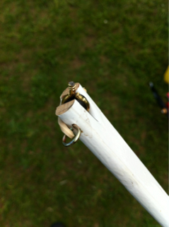

Nove zistenie, vcera sa mi ulomili obe oka drziace vzpery na kridle, tie som pouzil povodne a potvrdilo sa ze je to blato

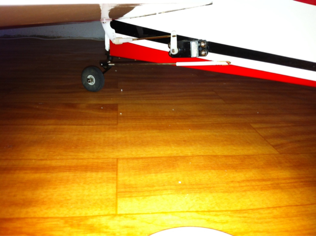

Môže mi niekto poradiť, ako spraviť ovládanie ostruhy,pretože z návodu mi to nie je jasné. :(

K ostruhe natiahnes tiahlo v bowdene, ja to mam na jednom serve spolu so smerovkou. Dam par foto ked dojdem domov.

Nie je to nic extra ale funguje :-)
