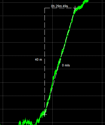

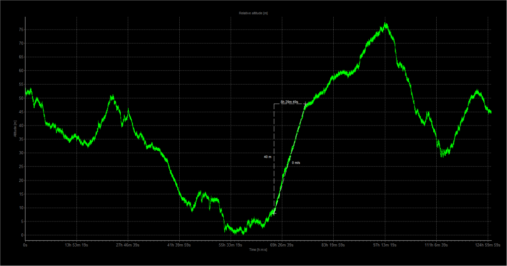

kitemonkee píše:creagel: Ten vyskomer mi porad nejak nefunguje. Mam to tu ted polozene na stole vedle PC, zadny pruvan, slunicko na to nesviti. Vyska postupne narusta, aktualne jsem na 5,98. Nesetkal jste se s tim nekdo?
Woita:To je centimetr za vteřinu? Myslím že to je normální. Schválně, co řeknou ostatní, teď u toho nejsem, ale myslím že takto mi to bloudí taky.
kitemonkee: Barometrické měření výšky - udávaná výška z barometrického výškoměru závisí na tlaku/teplotě okolního vzduchu, tj. může se časem sama (na jednom místě) měnit, při změně počasí docela hodně.
u nás platí přibližně 1hPa = 8m výšky. takže například, rychlý přechod studené fronty dokáže změnit tlak na jednom místě až o 15 - 20 hPa za pouhých několik hodin.
spočítej si, co to udělá s výškou...
právě si prohlížím log z výškoměru (Alam00) který jsem měl zapnutý cca 5 dní jenom položený doma na skříni, a vzpoměl jsem si na všechny ty co se diví proč se jim v Mission Planneru/APM Planneru hejbe výška nahoru, nebo dolů.
takhle nějak to s tím počasím může vypadat v reálu, a tohle je jenom jeden z těch "mírnějších" příkladů:

Když jsem si vynuloval výškoměr na úroveň letiště a přišel druhý den po změně počasí, tak jsem byl 200 m pod zemí. :)
Nejvyšší změna tlaku naměřená v historii u nás byla 682 m, ve světě 1710 m.
