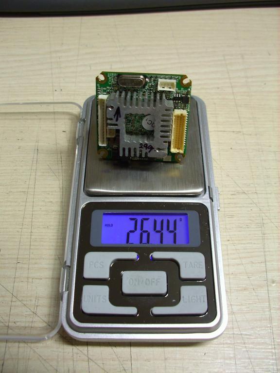

No tomu prave moc nerozumim. Proc na ni nacpali tak masivni chladic ? Jeste jednou sem tu moji vytahl z supliku a prevazil. A ma 26.5g a chladic, co je na ni ji v poho uchladi... Ani po delsi dobe neni nijak zvlast teply.
Uz tak je tezka a radeji sem na prcka dal 600TVL SONY SUPER HAD CCD D-WDR, tak proc jeste tak drasticky zvysovat vahu chladicem ? No, ... asi k tomu nejakej duvod bude, ma mensi PCB, tak se to teplo asi hur odvadi ... :)
Me jen mrzi, ze mi zustala v supliku protoze sem srazel gramy kde to jen slo :)

arachna píše:No tomu prave moc nerozumim. Proc na ni nacpali tak masivni chladic ? Jeste jednou sem tu moji vytahl z supliku a prevazil. A ma 26.5g a chladic, co je na ni ji v poho uchladi... Ani po delsi dobe neni nijak zvlast teply.
Ale asi az prijdou T motory, tak ji tam mozna zas plesknu. Me prijde, ze ty 1806 maj malej tah.
CCD snímače jsou obecně celkem dost citlivé na teplo - a samy ho navíc také dost velkou hromadu vyrábějí hlavně ve srovnání s CMOS snímači. Větší teplo znamená u těchto snímačů velký nárůst šumu, což znamená zhoršení všech vlastností - od barevnosti, ostrosti až po dynamický rozsah, který dokáže kamera efektivně pobrat. I když to nemám u téhle kamery nijak konkrétně ověřené, tak obecně by lepší chlazení a lepší odvod tepla mohly znamenat, že pak např. dokáží lépe pracovat právě třeba s tím dynamickým rozsahem, protože jim to tolik nešumí. Co jsem slyšel, tak právě ta TBS kamerka má pověst kamerky, která s identickým snímačem dává o něco lepší obraz bez tak velkých přepalů a slitých stínů než konkurenti. Třeba je to chlazení jedním z prvků toho, jak toho dosahují. Ale to jen taková ranní spekulace.

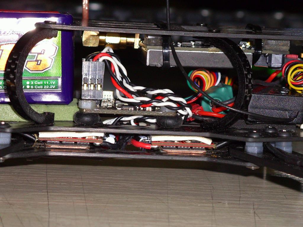

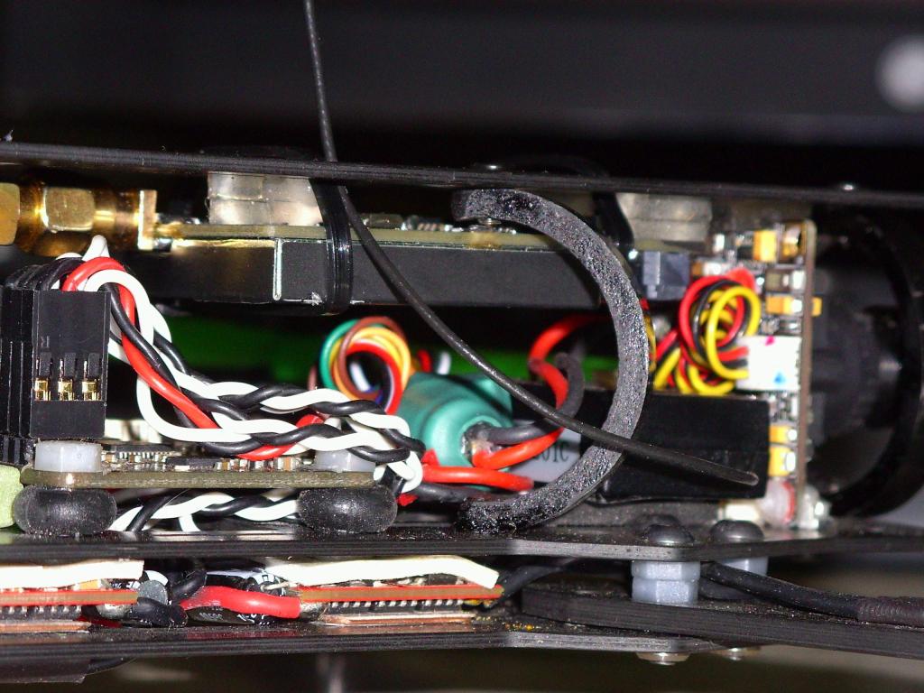

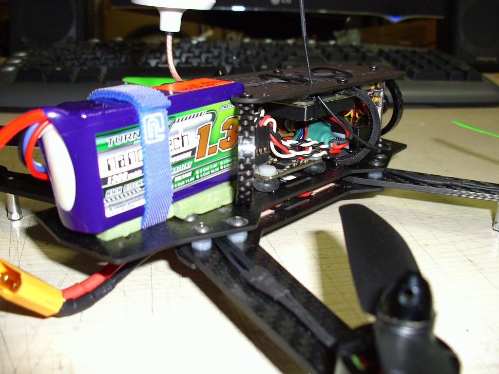

Ja puvodne taky ty hlinikovy sloupky rovnou nahradil delsima nylonovyma a Piximku sem tam mel. Jenze vTX sem mel taky jen 40g a baterky 1,4 a 1,5Ah ... a ve vysledku to s Mobiusem bylo jak tehotna slepice, takze sem logicky zacal vorezavat vahu tam, kde byla nejvetsi.
Ty tam mas asi DYS 2204 ne ? Mam pocit ze ty moje RCX 1804 takovou vahu uz moc nedavaj.
Dal sem tedy lehci kameru, 1,3Ah baterky, regulatory sem dal na dirt plate, udelal sem i lehci LC filtr a kdyz prisel Boscam TS832, tak sem zas resil kam s nim kvuli tezisti a sirce :(
Tenhle ram ma ty sloupky "proklate" blizko, takze sem je nahradil karbonovyma obloukama viz. foto a Boscam tam sedne jak pr...l na hrnec :)
Ted uz sem s vahou spokojenej :) a cekam az dorazi T-motors, takze asi tam tu Piximu vrazim zpet a abych zas nemusel zvysovat profil, tak radeji riznu do spodniho plata drazku a bude klid 8)
Pak to nafotim ...
