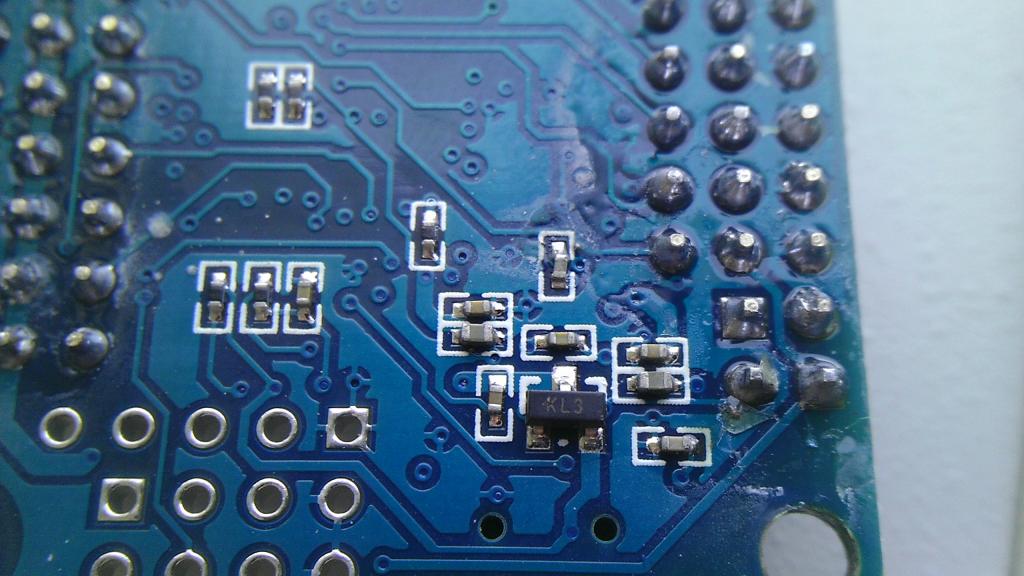

skiner píše:Pretoze nefungoval pipak. Cinan namiesto odporu osadil kondenzator. Trpi tym snad kazda doska Flip32. Staci si precitat recenzie na Banggoode. Odpadavajuci USB port a nefunkcny pipak :)
https://docs.google.com/document/d/1PLC ... r5ChYM/pub
Tak to mam stesti - mam 2 Flipy z banggood a nemel jsem problem ani s buzzerem ani s usb

Ja som dosku hned skontroloval a bolo to jasne. Este som pre istotu pripojil pipak a raz pipol a hotovo.

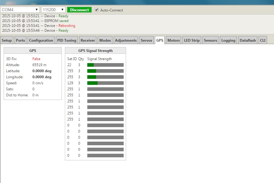

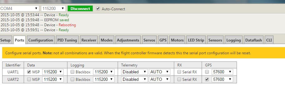

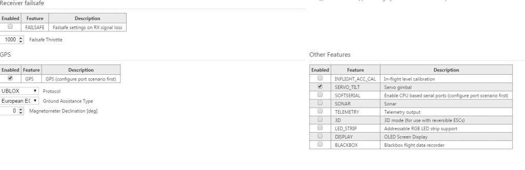

Zdary, mám prosbu. Co dělám špatně když mi neukazuje polohu GPSka? je to ublox 8, mám zadrátováné 5v, GND, kanál 3 na RX, kanál4 na TX. Signál mám klasický PPM '(turnigy ) v ports jsem zaškrtnul na UART2 GPS a nastavil 9600. V configuration jsem zaškrtnul enable GPS a protokol UBLOX. Dále auto.detect v ground asistance a mag. dec. mam zatím 0.
Překliknu na GPS a
3d fix False
Altitude 65519m
lat a lon. 0.0000deg a vše ostatní také.
na SAT ID Qty Signal streght
24 3 kousek zelené
25 3 kousek zelené
29 1 nic
dělám něco špatně?

Prekontroluj si v prvom rade ci rx ide na tx a tx na rx zem a plus to je jasne.
tomas1987
Příspěvky: 667
Registrován: pon 04.05.2015 14:44
Bydliště: Plzeň
Re: Cleanflight - firmware pro naze32, CC3D, CJMCU, sparky a
#404 Příspěvek od tomas1987 »
rx na tx nemuze byt ne? mam zapojeno dle obrázku
