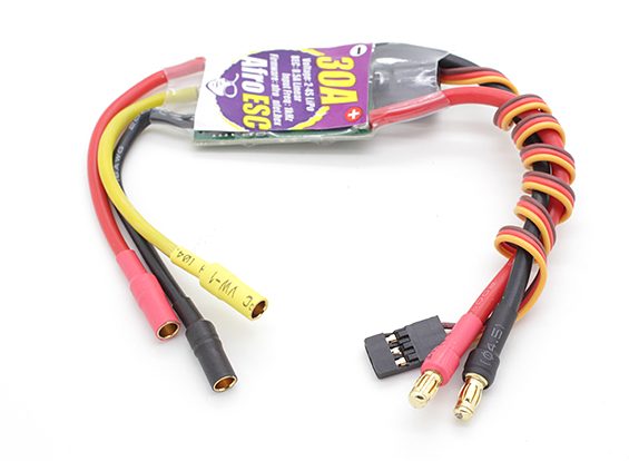

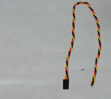

dt píše:
A rovnou upozorním na problém, na který jsem já narazil. Pokud potáhneš servokabel těmi rameny paralelně se silovými přívody k reglům, důrazně doporučuju je preventivně vyměnit za kroucené. Vyhneš se ztrátám synchronizace ESC způsobeným rušením servosignálu od silových přívodů. Mě to pořádně potrápilo.
A takhle kroucený servokabel by nestačil? (obr.1)
Když jsem tenhle regulátor kupoval před rokem, tak k němu byl zcela rovný..
Takže spíš asi tenhle? (obr.2)
Nestačilo by ten nekroucený odstínit alobalem?
romanCM
Příspěvky: 164
Registrován: stř 28.01.2015 11:19
Bydliště: Praha 5
Re: Tarot 680 pro
#112 Příspěvek od romanCM »
Gándhí píše:A takhle kroucený servokabel by nestačil? (obr.1)
Určitě stačí klasický kroucený servokabel, používám to takhle se silovými kabely natěsno v trubce na 680 od jara a zatím bez nejmenšího problému. Kabel stojí pár korun, nemá smysl experimentovat se stíněním alobalem.

Gándhí
Příspěvky: 306
Registrován: čtv 27.03.2014 21:48
Bydliště: Praha 5
Re: Tarot 680 pro
#113 Příspěvek od Gándhí »
romanCM píše:
Takže ten na druhém obrázku? Ten na prvním není kroucený? Dík.

Gándhí píše:
Ano, kroucený je ten druhý.
