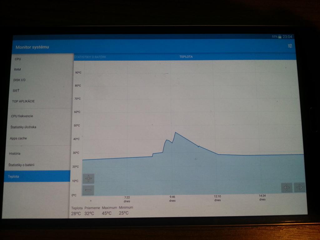

Konečne DJI GO fungoval na androide ako mal!
tieto veci som si zmenil podľa dostupných informácií:
- použit hardvérovú akceleráciu 2D v aplikáciach
- obchod google play som dal do verzie 5.1.11 a zakázal aktualizácie
- obmedziť procesy na pozadí: som zadal na najviac 2
Použil som dve baterky a nalietal 30minút, niečo cez 10km. Tablet sa zahrial ako je vidno na fotke.
