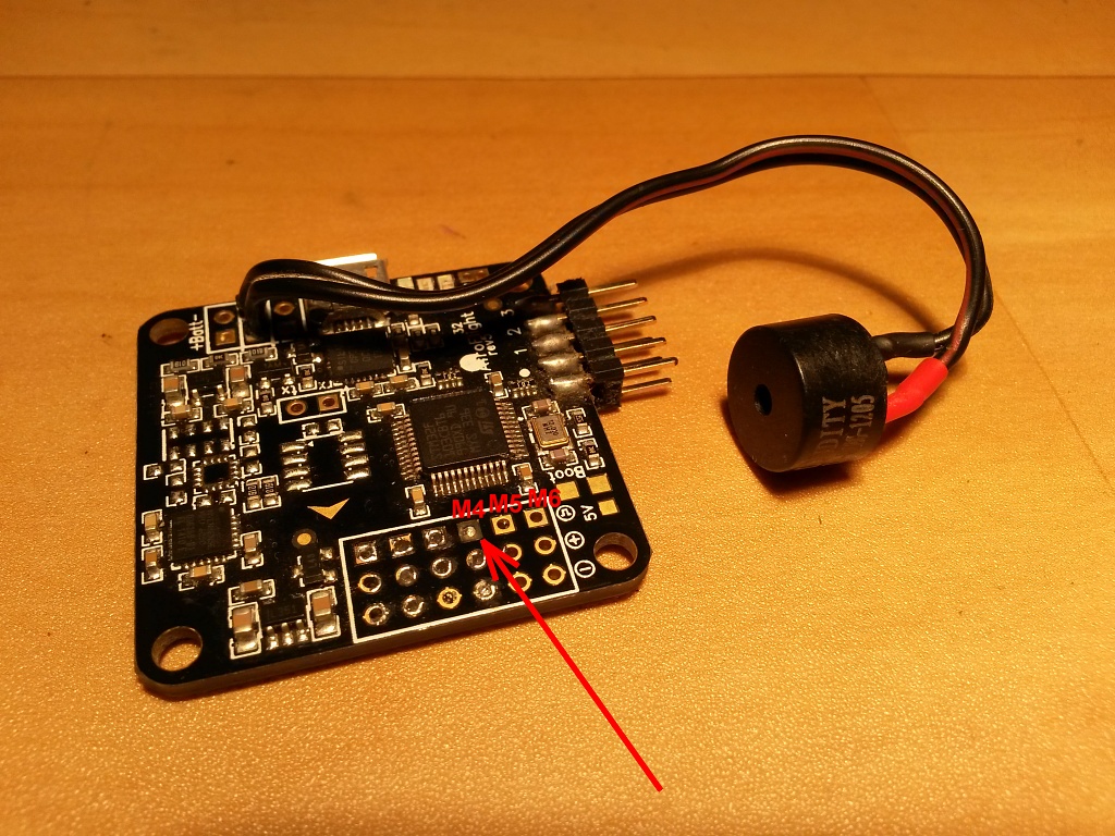

Ahoj, při odpájení PINů pro regly z NAZE32 se mi poškodil signálový kontakt M4 pro motor. Nevíte někdo, zda by šel pro čtvrtý motor místo něj použít M5 nebo M6, který není využit? A pokud ano, tak jak to v CLI "přemapovat"?
Hledám to na netu už půl hodiny a zatím jsem to nenašel. Díky

RadekCe píše:Ahoj, při odpájení PINů pro regly z NAZE32 se mi poškodil signálový kontakt M4 pro motor. Nevíte někdo, zda by šel pro čtvrtý motor místo něj použít M5 nebo M6, který není využit? A pokud ano, tak jak to v CLI "přemapovat"?
A co odrbat trochu laku těsně u pinu a naletovat to mimo pin? Tzn. na cestičku plošáku? :)
RadekCe
Příspěvky: 1667
Bydliště: Havířov
Re: Cleanflight - firmware pro naze32, CC3D, CJMCU, sparky a
#508 Příspěvek od RadekCe »
Ancistrus01 píše:A co odrbat trochu laku těsně u pinu a naletovat to mimo pin? Tzn. na cestičku plošáku? :)
Nad tím jsem uvažoval, ale je to strašně titěrné :cry: ... proto ten dotaz na alternativu s jiným PINem.
Něco vymyslím.
DX7s, Phoenix

RadekCe píše:Nad tím jsem uvažoval, ale je to strašně titěrné :cry: ... proto ten dotaz na alternativu s jiným PINem.
Něco vymyslím.
běž do CLI a zadej:
mixer custom
cmix 1 1.0, -1.0, 1.0, -1.0
cmix 2 1.0, -1.0, -1.0, 1.0
cmix 3 1.0, 1.0, 1.0, 1.0
cmix 5 1.0, 1.0, -1.0, -1.0
nezapomeň uložit.
Vyzkoušej to nejdřív v ruce než se pokusíš vzletět..
Naposledy upravil(a) Arcicorsa dne sob 07.11.2015 23:37, celkem upraveno 1 x.
