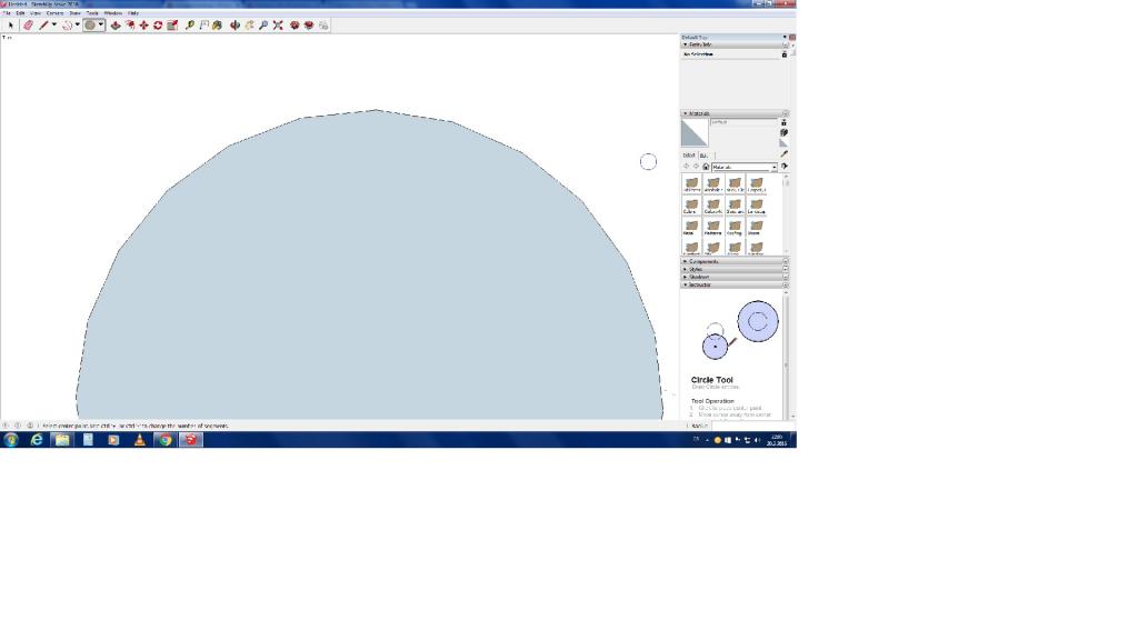

poraďte prosím
všechny kruhy a radiusy mě to dělá z rovných čar a né pěkné oblouky
co s tím ? dá se s tím neco udělat??

SketchUp už dlouho nemám, ale jestli si dobře pamatuju, tak někde v nastavení se dal změnit počet segmentů kružnice, ale zpomalovalo to vykreslování, a pro malé průměry se to ještě dalo obcházet tak, že se udělal velký průměr, a ten se pak zmenšil. Skutečně "hladkou" kružnici neuměl, ale třeba už je dnes jinak.
