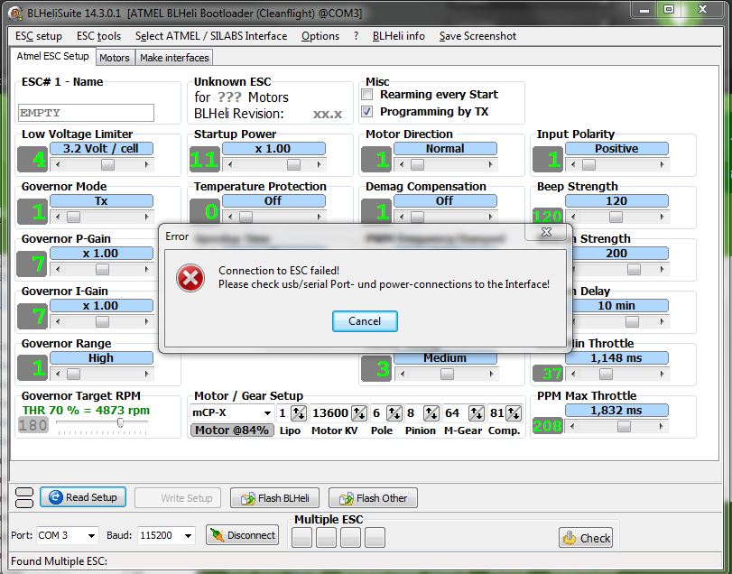

Ma niekto skusenosti s flashovanim BLHeli ESC cez Betaflight ?
BLHeli sa pripoji, najde 4 regle ale nevie ich identifikovat a vyhodi chybu pripojenia.
Regle mam tieto:
http://rctimer.com/product-1321.html
