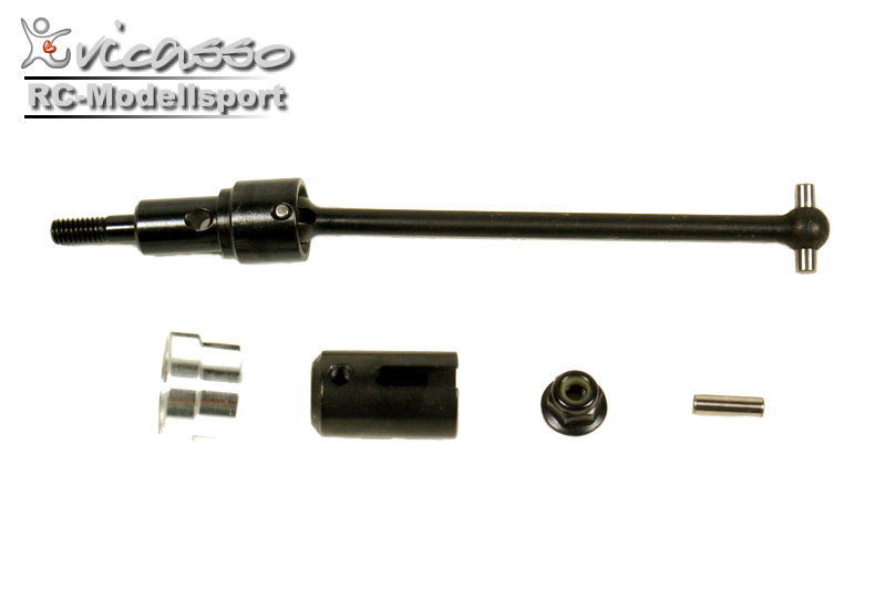

Zdravím tě,mám toto auto a už mě praskly dvě poloosy jak máš vyfocený.Náhražku jsem zatím nenašel a dávám zatím origo poloosy,v balení jsou dvě poloosy za cca 650Kč.
