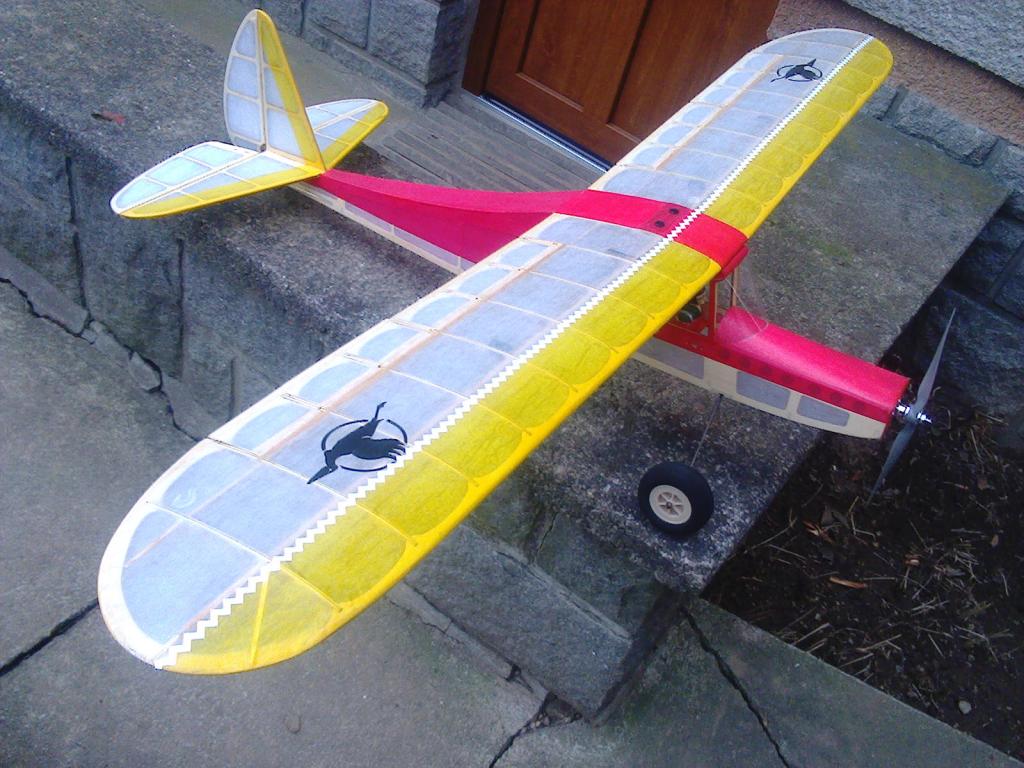

#200 Příspěvek od tondas2 »
Tak se seznamte s novým fešákem.

#201 Příspěvek od Yeah »
Děkuju za pochvalu jag42-ovi :-) Tondas2, máš to taky pěkně vymazlený, to je potažený papírem? Já mám oracover, jediný, co zvládnu :-)
tondas2
Příspěvky: 643
Registrován: pon 22.07.2013 10:57
Bydliště: Světlá nad Sázavou
Re: Marabu XL
#202 Příspěvek od tondas2 »
Potah vlies,a barevne doplnky jsou papirem. :D

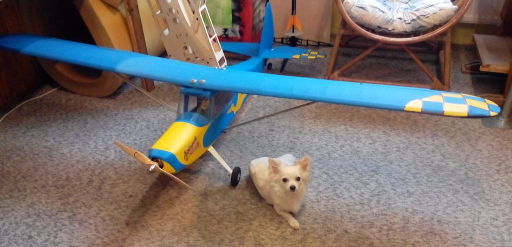

Tak uz mam i ja sveho Bigouše hotoveho.
Ale...stavel jsem si ho sam...zvetsoval jsem planek...
Rozpeti...2013mm.

Yeah
Příspěvky: 753
Bydliště: Most
Re: Marabu XL
#206 Příspěvek od Yeah »
krásnej :D takže tohle bude XXL :lol:
Dolfi
Příspěvky: 423
Registrován: čtv 06.03.2008 0:00
Bydliště: Ústí nad Labem
Re: Marabu XL
#207 Příspěvek od Dolfi »
Jo....dobra pripominka...jeste nemam oznaceni na kridlech a nebo nejaky pojmenovani...bude to XXL Marabu.
To dam na kridla.
Rozpeti kridel je 2013 mm a delka trupu 1900mm.
Tak kolegové ,v úterý v 9 hodin ráno proběhl zálet teplota venku -9°C bezvětří,stačilo jen povzletu nepatrně potlačit výškovku asi o 3 zoubky na vysílači a jinak super let.Je to skvostný velký pták,jen při přistání jsem nepoužil přistávací klapky,to až příště.Přikládám foto.
