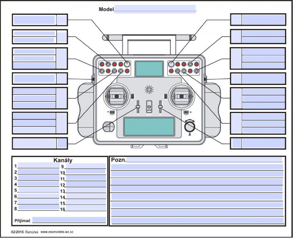

Rozšířené schéma přepínačů na Taranis X9E v PDF, které se dají vyplnit na počítači.
- Přílohy
- Taranis X9E spinace BIG.pdf
- (673.6 KiB) Staženo 99 x
Naposledy upravil(a) rehurek dne sob 27.02.2016 20:19, celkem upraveno 1 x.

Re: FrSky Taranis-E X9E
Dobré díky, já tam mám sice o 2 víc, na 1L a5P, ale prima na popisy nastavení modelů.
