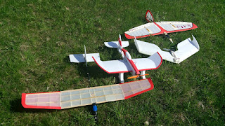

Jedná se o 2S Zippy 500mAh. Mám 3 sady. Počet cyklů nevím, ale vedu si evidenci kdy jsem byl létat a při každém létání mají tyto baterky skoro vždy (pokud jsem neboural) každá minimálně po jednom cyklu. Těch létání s nimi bylo od doby pořízení 117. Takže každá má kolem 100 cyklů.
Podotýkám, že s nimi nelétám na čas, ale do doby, kdy už to netáhne. Na kolik se to vybije neřeším.
Jediné v čem je možná šetřím, je vybíjecí proud. Odběr je kolem 5A. Zatím je pořád používám a pokud se nic nestane, tak přečkají ve službě asi i příští rok.
Jo, a lítám nejčastěji s těmito prcky a ty 500 jsou v těch prvních 2 zleva. Takže žádná velká modelařina. ;-)
