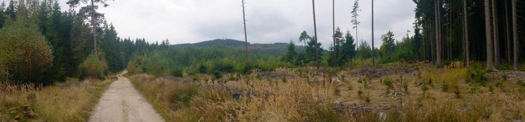

Ještě jedna fotka přímo z místa nehody, v pozadí vykuje rozhledna na Krudumu, samotný kopec zakrývají stromy:
