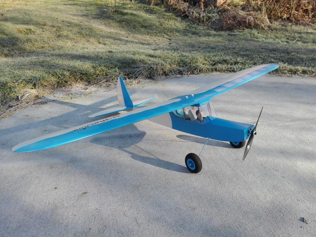

J.Horst
Příspěvky: 176
Bydliště: Vrchovina Nova Paka
Re: Marabu XL
#232 Příspěvek od J.Horst »
Tak a je hotovo, teď už jen počkat na jaro a udělám zálet.
patamatix
Příspěvky: 320
Registrován: ned 06.12.2015 15:01
Bydliště: Česká Třebová
Re: Marabu XL
#233 Příspěvek od patamatix »
Pěkná práce :D
robinj
Příspěvky: 723
Registrován: pát 02.09.2011 20:30
Bydliště: Karlovarsko
Re: Marabu XL
#234 Příspěvek od robinj »
J.Horst píše:Tak a je hotovo, teď už jen počkat na jaro a udělám zálet.
pěkný kolik Tě vyšla hmotnost? mě 1290 a to mám v křídle serva
http://www.bighobby.cz/www-bighobby-cz/ ... ve-ozubeni
v trupu
a led system ale se silnějšíma diodama
http://www.bighobby.cz/www-bighobby-cz/ ... LED-System

J.Horst
Příspěvky: 176
Re: Marabu XL
#236 Příspěvek od J.Horst »
Váha 1260g. Jinak serva v křídle jsou HS-55 a v trupu HS-81.
