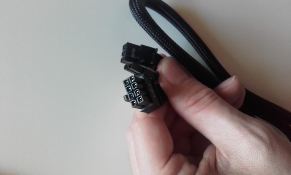

Moderný zdroj má jeden vodič len na meranie (aby cezeň netiekol prúd a vďaka tomu meral napätie až na doske). Ten treba pripojiť k ostatným na doske to tak je ale po vytiahnutí spojenie chýba - bez toho nevie stabilizovať.
Ale jednotlivé viaceré vetvy, ak naozaj náhodou máš tak kvalitný zdroj že nekončia na spoločnej ploške v zdroji, vedú do tých menších konektorov, 4pin, 6pin, 4+4pin len čierna/žltá.

To corp...
možná te špatně chápu ale pci-e kabely tu u toho zdroje nemaji ten kablik/vystup na mereni na desce (jak jsi psal) Viz foto...
Bohuzel tady černá- žlutá vůbec neni. Kvůli estetické je vše vše v černém dizajnu. (Okem nepoznala co je +12v nebo ground
obavy ze ten zdroj je nějaký špatny nemam. Patří ke špičce výrobce dává 10letou záruku.
Re: Napájení nabíječe 300-350W ze zdroje běžícího PC
Proč mají v pci-e konektoru některé piny jakoby sražené hrany oproti ostatním které mají ctvercovy profil
