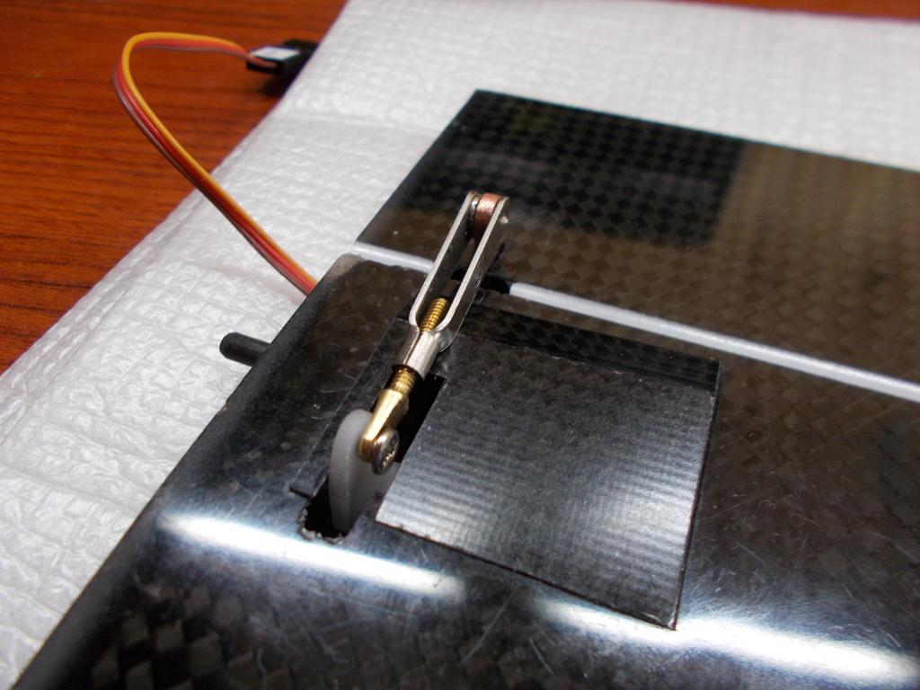

Takže práce na inteligentnějším provedení pákování ocasních ploch pokračují...koncepce vnitřkem je instalovaná, a po vlepení vnitřních pák byl i test funkčnosti o.k.

Uchycení serv jak už bylo probíráno, bude těmi páskami nebo vlepení speciálním termotmelem, který umožní odinstalaci serva po zahřátí styčné plochy na 60- 70C. Krytky vyuhlíkuju na míru s vyboulením pro pohyb páky jako je to u křídel. Poté si pohraju s nastavením kormidel a půjdeme na trup. Jak už jsem předeslal... motorově to bude Mega, Kontronik, Phasor na 6,7:1...to je ještě předmětem úvah.

no já jsem asi srna, ale takhle večer se to dá omluvit... Jak tam bude ten náhon? Mě to přijde, že páka na klapce je v ose otáčení a tedy je skoro nulová, nebo jako to funguje? Díky

ono to nejak fungovat bude, ale vyuzita draha serva bude tak 10°. Paka mala byt otocena o 180°.

Ahoj srnko, v podstatě jsem už popis tohoto postupu nastínil v předešlých vstupech...dle obrázků tam páka je, ne velká, ale na výchylky ocasek to stačí...je to hodně miniaturní, což jste asi ještě neviděli zblízka, ale hlavně to nejsou brzdící klapky :) ale výškovka, kde jsou výchylky pár milimetrů.
Navíc jsi mě utvrdil v poloze pák. Toto pákování není běžné, ale třeba u třímetrovky Avalona, kterou jsem stavěl, je tento způsob aplikován na křídlech.
Je to funkční a tím pádem záměru dostačující.
LV píše:Tie kable ti tam budu trcat?
Toto je ovšem jiný kalibr 8O ...na SK děláte modely s trčícími kabely, že se tak divně ptáš :lol:
Pokud by byla páka obráceně, nebylo by to skryté, funkčnost stejná, a v podstatě tak jak jsem to měl původně....trčící :D ..asi se z toho neosypu a nekoupím si bublinky :)

No mě spíš přijde, že to přepákování je na dost veliké výchylky, od osy závěsu je páka třeba 3mm a u serva třeba 10mm? Což bych čekal přesně obrácen, nebo se pletu? Pokud ne, tak tam bude dost problém s vůlí a to myslím v převodech, k instalaci může být vůle silná :)

Tie paky mali byt obratene obe. Ta v kormidle na druhej strane oproti odtrhovke. Takto to chyti flutter na 99%.

obrázek "a" . Ten šroubek v nylonové páce, co drží táhlo, to máš ověřené? Bál bych se jeho vykvedlání a vylomení.

Popravdě řečeno jsem to ještě obešel, nainstaloval na ocas a udělal servo zkoušky výchylek výškovky i směrovky.
Skorpion píše:tak tam bude dost problém s vůlí a to myslím v převodech, k instalaci může být vůle silná
Toto pákování má výšku páky jak je silný kořen kormidla..aby to bylo aerodynamicky bez čouhání.U Avalona jsou kořeny kormidel silnější. Jelikož je to u tohoto kormidla poměrně slabé, je i páka nižší, tzn. s menší přídržností. Ikdyž to funguje i líp vypadá, určité nestabilní vůle to vykazuje..
LV píše:Tie paky mali byt obratene obe. Ta v kormidle na druhej strane oproti odtrhovke. Takto to chyti flutter na 99%.
..takto ano..ale zas řešit čouhání páky na pohledové horní straně...LV má pravdu...ano, malá účinnost páky by neudržela pevnou pozici kormidla = flutter.
Takže jsem udělal všem pokusům konec a udělal to původním způsobem venkovního pákování..akorát bez plastu. Udělám tomu pěknou uhelnatou krytku s tunýlkem pro táhlo, a už se nebudu touhle ocasárnou zabývat.
Standa Stuchlý píše:Ten šroubek v nylonové páce, co drží táhlo, to máš ověřené? Bál bych se jeho vykvedlání a vylomení.
..závit M2 v nylonkách používám bez nějakých patálií..při našroubování zakápnu jemně závit momenťákem..u víc namáhaných serv to na druhý straně pojistím tenkou M2 matkou.

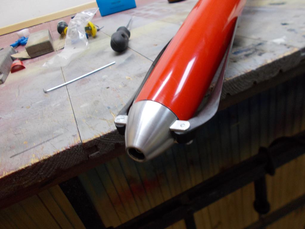

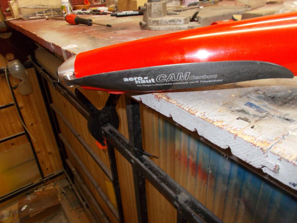

nemám dlouhodobě čas :) ..ale jsem si pořídil pohon...žádný NEU a spol., žádná jaderka DŠ....poctivý AXI p.Čepka 2835/12 potažmo 2835/10...s obrovským krouťákem místo převodovky.
Stojanové zkoušky na 4S - 6S (16x10 - 13 x10 ) v poho..repráček YGE 100.
Jediná věcička je dostat dráty z dosahu oběžky...špička Vikose je dost úzká.. 8)

Ahoj...popravdě řečeno je to můj první AXI v životě, u heli jsem používal Kontronik, a jinak u letadel jsem byl vždy benzíňák :)
Byl jsem pro něj osobně v AXI v HK a pan Čepek mě provedl provozem...takovou preciznost výroby a přístup jsem ještě neviděl...exkurzi doporučuji :wink:
Moc jsem nevěřil udávanému krouťáku na tak málo amper, a takový vrtule....ale když jsem to roztočil na stojanu tak mě spadla brada....do 65 A vrtule od 18/8 na 4S až po šestičlánek na 13-12/10.. cca 1-1,2 kW...samozřejmně v aeronautských CAMkách, RFM a spol. uvidíme.....ale je to jenom stojan.
Doma ¨mám pár stovkových YGEček, tak jsem to tam šoupnul s rezervou. V příloze posílám setupy doporučené výrobcem a sedí to prakticky na chlup...jinak odkaz modelmotors.cz Je doporučováno chladit motor náporovým vzduchem...což se asi v mém případě hodí, neboť určitým nafučákem vyřeším oběžkové kabely a jejich instalace v tak úzkém trupu, což je jediný problém oběžek v úzkých trupech větroňů..
